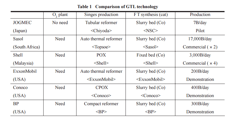

1) Ещё в июле 2005 года говорилось и производстве GTL мобилом
http://www.nssmc.com/en/tech/report/nsc/pdf/n9202.pdf

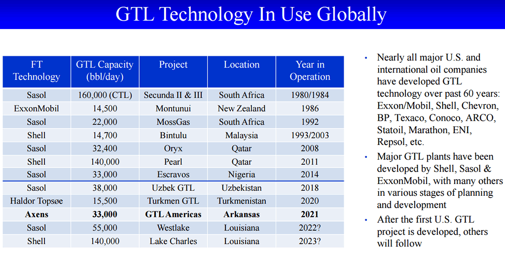

2) А вот подтверждение, что мобил делает GTL в Montunui, New Zealand
http://www.arkleg.state.ar.us/assembly/ ... %20ESP.pdf

Gubkin писал(а):1) Ещё в июле 2005 года говорилось и производстве GTL мобилом
Это об отработке техпроцесса.

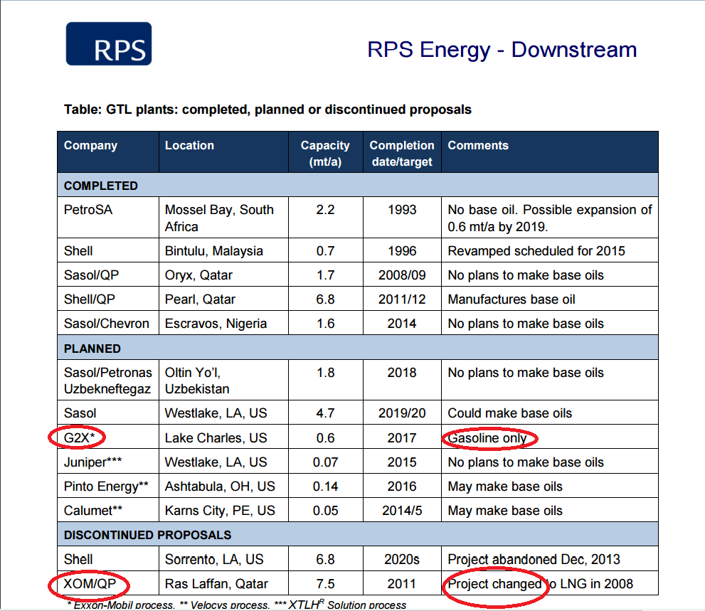

Gubkin писал(а):А вот подтверждение, что мобил делает GTL в Montunui, New Zealand
И там производят метанол, а не базы для масел. Как и на заводе Exxon/QP в Катаре производят диз. топливо.
Для производства массовой линейки масел, а у Mobil сейчас несколько глобальных продуктов, использующих в рецептуре значительное количество GTL, нужно производство базовых масел, при чем в значительных объемах.
Gas To Liquid (GTL) базовое масло, know how или очередной маркетинг ?
#40
veles писал(а):там производят метанол, а не базы для масел.
тоже самое.... см. стр 8 в конце
