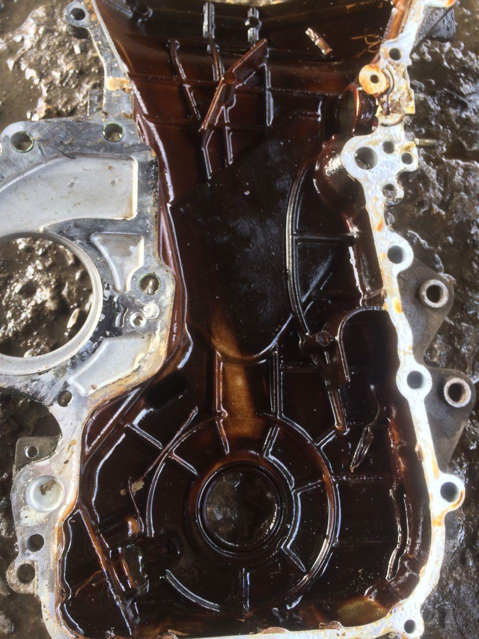

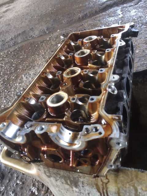

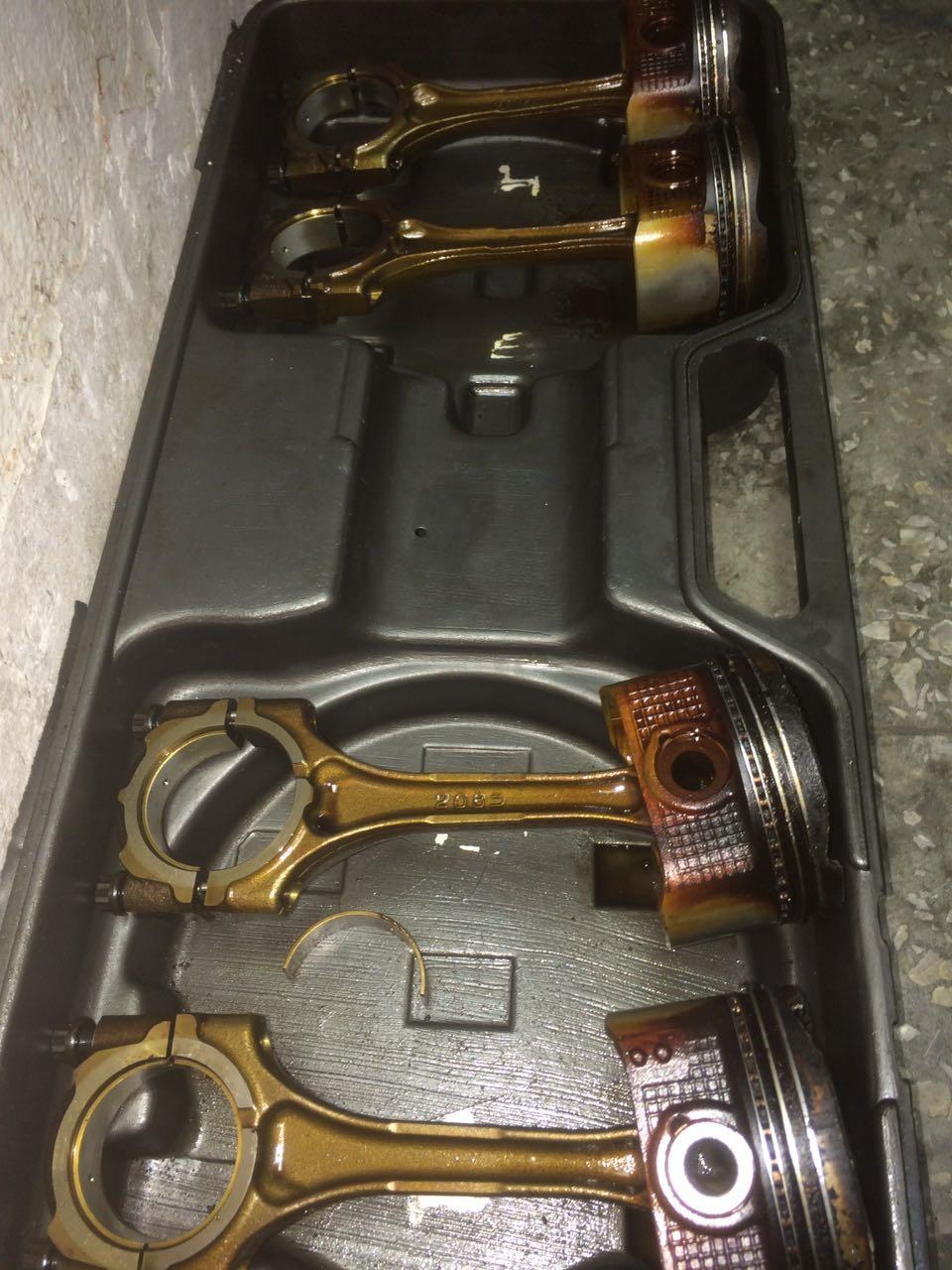

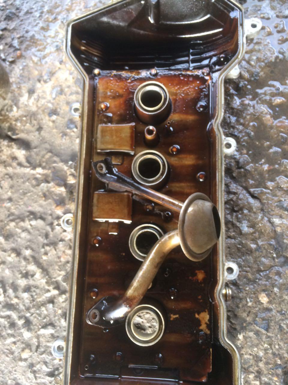

#217
Сообщение ewgen2018 »
toyota vista 2001
1zz
Neste City pro 5W30
8 тыс.км
Бензин 95-й
90% город, 10% трасса
На момент вскрытия пробег был около 120 000 км.

#218
ewgen2018 писал(а):На момент вскрытия пробег был около 120 000 км
капиталили?

#219
Сообщение 8.5 »
GReY писал(а):капиталили?
какой жуткий горячий лак на ШПГ , всего при 120тыщщах ! :facepalm

#221
ага!
моторист говорит, по факту около 170 было проезжено.
скрутили, видать.
Фотографии двигателей после разборки
#222
ewgen2018 писал(а):скрутили, видать.
Сколько ты лично проехал на этом авто и сколько раз заливали несте с интервалом 8 тыс.км? Кстати, какое именно CityPro из трех?

#224
ewgen2018, пара-тройка вопросов если можно:
1. Стиль вождения?
2. Фото вкладышей?
3. Залегание колец?
#225
ewgen2018 писал(а):Машина с 2012 года, менял раз в 6-7 тысяч , получается около 40 тыщ где-то...
Т.е. до этого машина ездила непонятно на чем и непонятно как, да и непонятно сколько, но ты в своем посте преподнес это так, как-будто мотор эксплуатировался на протяжении всего срока службы на несте с интервалом в 8тыс.км. и за 120 тыс. получилось то, что получилось. :class Вот после подобных постов и рождаются драйво-мифы про "засранные движки" со страшными картинками.
