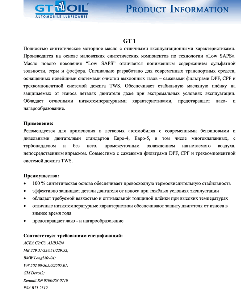

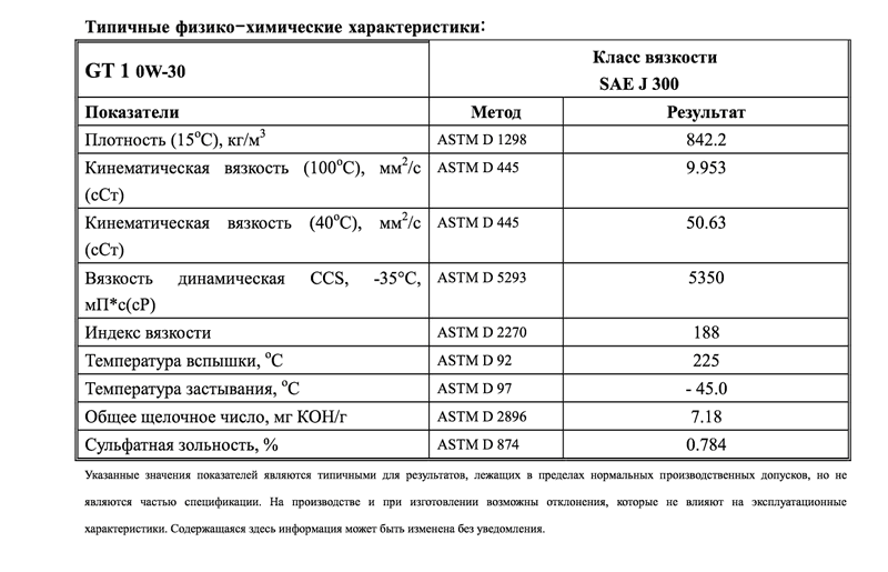

Смотрю на вязкость KV100 и KV40
не вижу там ничего связанного с 229.52, C3, HTHS>3.5

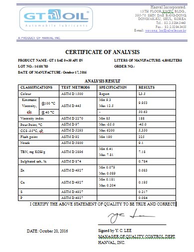

SerB64, я надеюсь что наши анализы -которые будут паралельно с анализами акции покажут полную картину произведенного масла. То что указано в pds не всегда совпадает с сертификатом анализа завода на конкретную партию. Для этого мы проверяем на разных ресурсах (миц ГСМ )возможно НАМИ ХИМ . А так же лаборатория oilchoice. Мы открыты для критики . И дарим мангал GT OIL самым внимательным и профессиональным.Жарте нас на здоровье !;-) Мы будем исправлять.

НanvalRus писал(а):То что указано в pds не всегда совпадает с сертификатом анализа завода на конкретную партию
А можно увидеть данные заводского паспорта?

veles,
GT oil GT1 0W-30 (SN, C3, 229.52, dexos 2)

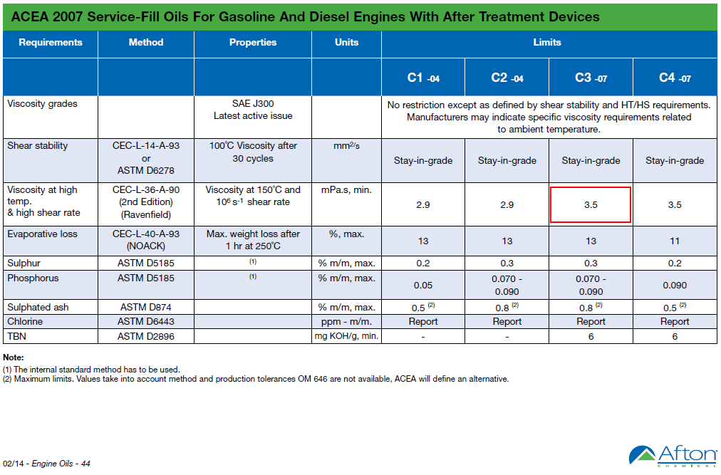

НОАК и сера - зачёт
KV 40 и 100 не соответствуют допуску 229.52, dexos2 и С3
НanvalRus
оф.представитель
Сообщения: 126
Зарегистрирован: 06 июл 2015, 15:50
Масло: GT OIL
Сообщение НanvalRus »

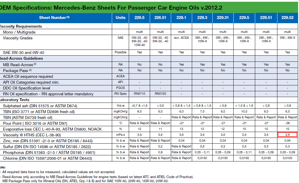

Gubkin, Добрый вечер. Не могу найти какой документ в этом соответствии/допуске регламентирует эти параметры для МВ 229.52. по моей информации в доступе, вязкость не указана в рецепте как обязательный параметр к контролю.
У меня есть еще сомнения в моих знаниях. Укажите правильный путь где могу уточнить дополнительно.
Hanval Inc. производство и реализация масел GT OIL ( Южная Корея )

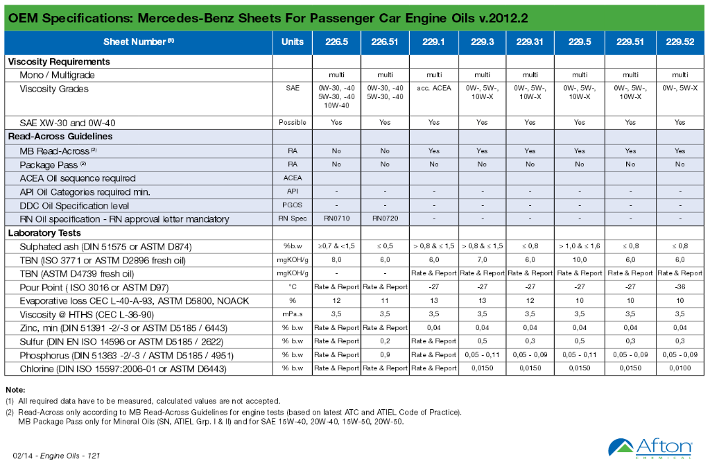

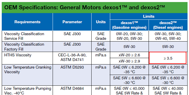

Регламентируется HTHS
Должен быть больше 3,5 мПа*с
Это приблизительно КМ 40 = 65 и KV 100 = 11,5
В данном масле 9,9 и 56 соотв.
Это значит, что 100% данное масло имеет HTHS менее 3,5
Для примера
Petronas SYNTIUM 7000 DM 0W-30 (SN, C3, 229.52)
Shell Helix Ultra ECT C2/C3 0W-30 (SN, C2/C3, 504/507, 229.52)

Gubkin писал(а):100% данное масло имеет HTHS менее 3,5
не говори гоп! существуют образцы 0W-20 с HTHS 3.5, так что в 0W-30 тем более может быть.

GReY писал(а):существуют образцы 0W-20 с HTHS 3.5
20-ки не видел с HTHS 3.5, а вот с 2.9 видел. как правило жиденькие 30-ки также в районе 2.9-3.1
на сколько понимаю задирают на жидких выше за счет эстеров и пао. если в GT1 0w30 этого нет, то скорее всего там будет <3.5
