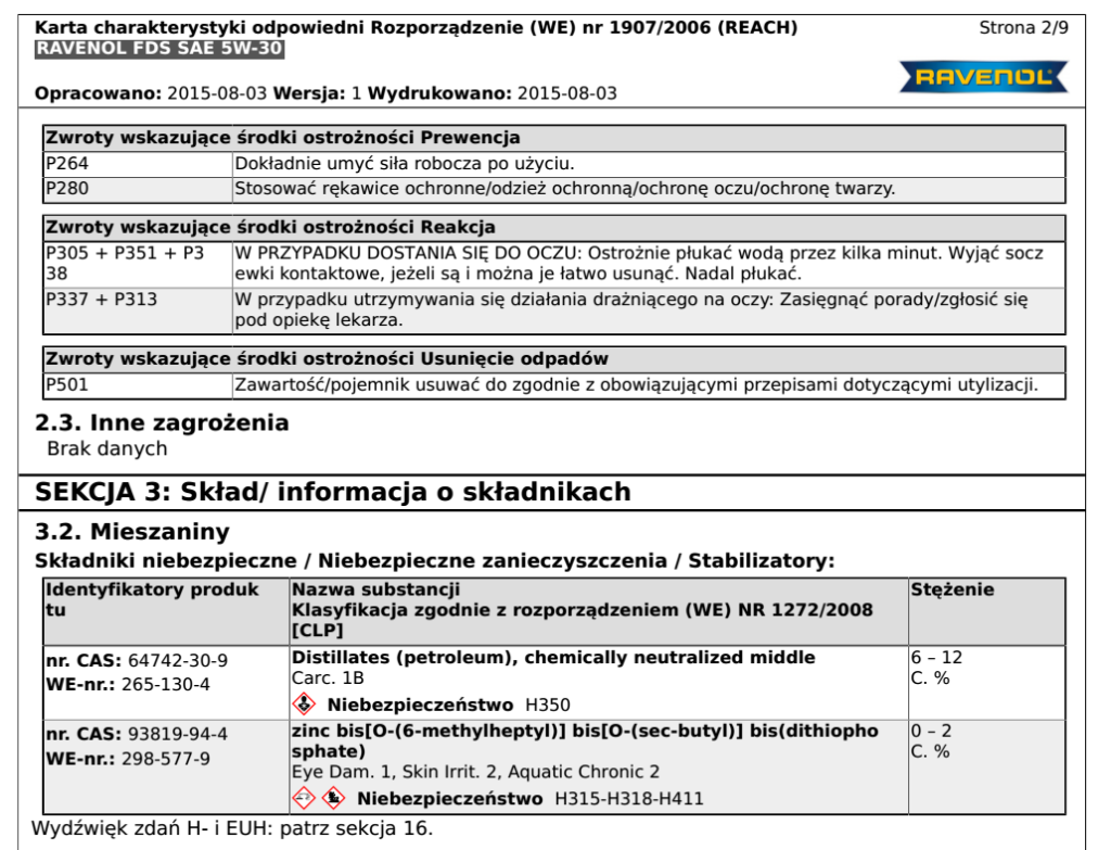

добавлю: и 6-12% кряка

Others писал(а):добавлю: и 6-12% кряка
В рецептуре в составе базового масла НЕТ гидрокрекинга. Скорее всего это указана основа в которой растворён пакет присадок. Для тех, кто понимает в маслах, достаточно посмотреть на CCS, MRV и NOACK чтобы понять, что масло без кряка в рецептуре.

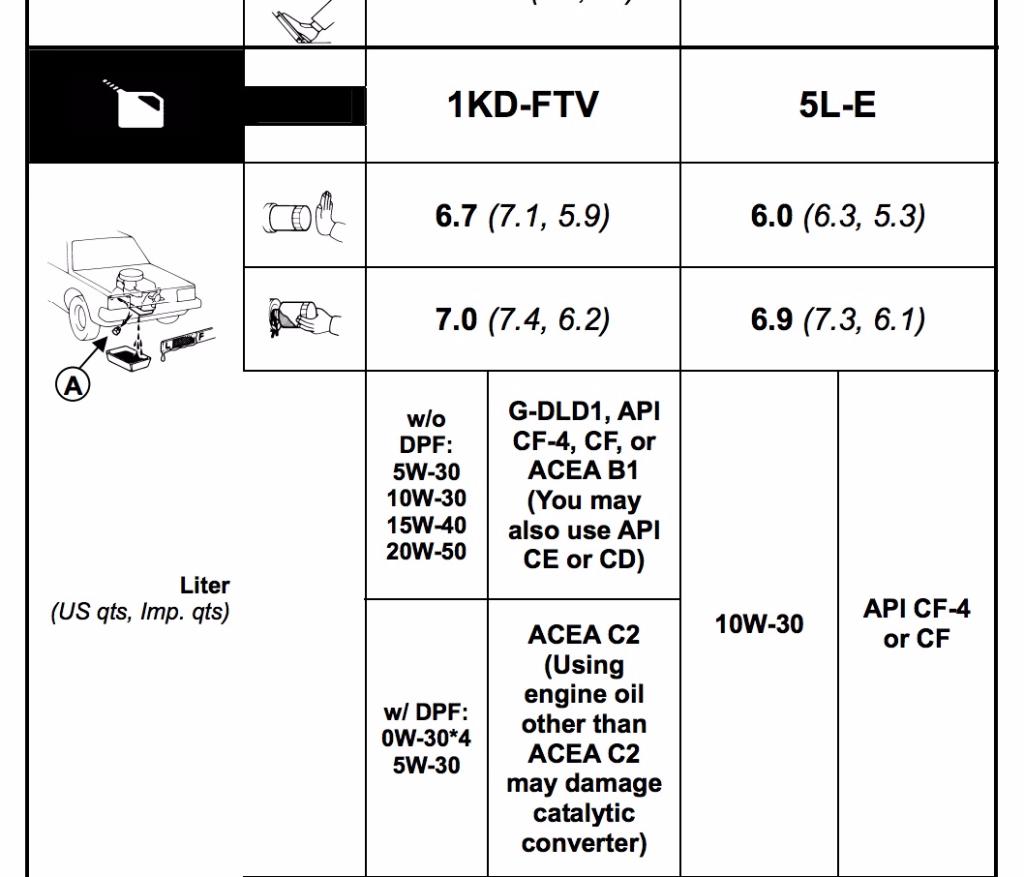

Выбор масла для Toyota Prado 150 c 1KD-FTV 3.0 дизель
Сообщение Elena RAV »
Gubkin писал(а):CJ-4 5w-30 намного ближе к теме, чем A1/B1
Я понимаю, что всё что связано с RAVENOLом вызывает у тебя неприятие и негатив, но повторюсь, вопросы не ко мне, а к Тойоте. В европейских рекомендациях предписывается в том числе и ACEA A1/B1, тем более A5/B5. И ты, как специалист, конечно же понимаешь, что масло с официальным допуском Ford WSS-M2C913-D, с "заточенным под дизель" полнозольным пакетом для 1KD-FTV будет отличным вариантом, не исключая конечно и твои рекомендации.
Elena RAV писал(а):что всё что связано с RAVENOLом вызывает у тебя неприятие и негатив
вообще не капли
когда Ravenol FDS 5W-30 был дешев, рекомендовал его везде где требовался A5/B5
SSF в ГУР тоже один из лучших продуктов
мне не нравится когда HTHS < 3,5 советуют в дизель
:popcornn:
