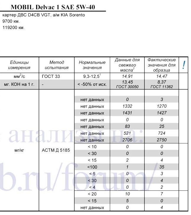

Это на нем можно 10000 катать?
Выбор масла для Деу Винсторм 2,0 дизель (Daewoo Winstorm)
#47
gawrucha2,
"Езжу много. За месяц 4-5 тысяч" Если именно в таком режиме эксплуатировать,то спокойно 15000 км...

#49
gawrucha2,
далее уже "мыло"...Есть много анализов ,где можно увидеть поведение масла на разных циклах...
