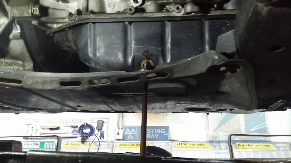

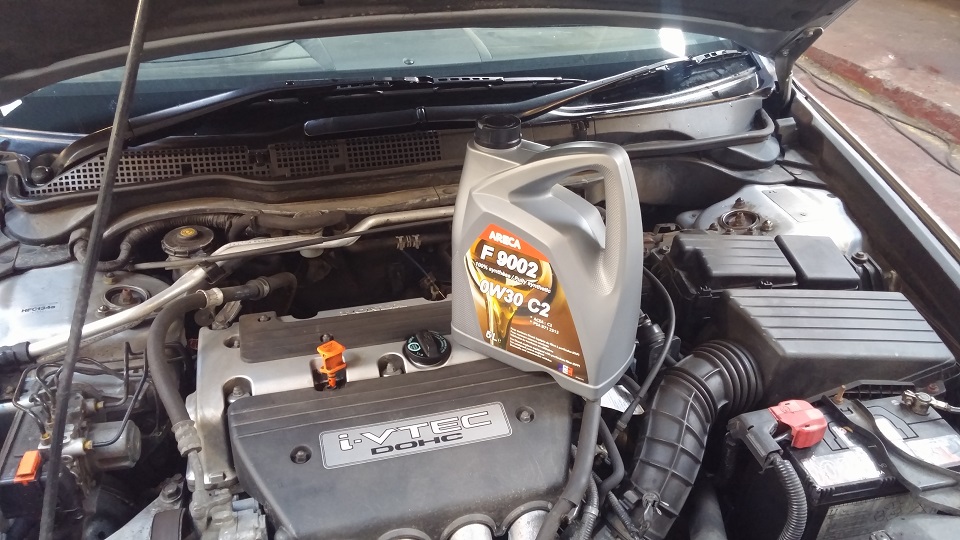

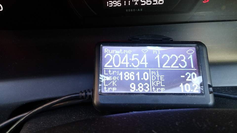

Замена масла на 139 611 миль - 226 200 км примерно.
Набег на предыдущей "связке" Areca F7003 5w30 + Xenum VX500 + фильтр Bosch - 5840 миль ( около 9500 км ), виден из картинки
70% трасса, 30% город . 204 моточаса , около 1860 литров топлива ( эта цифра на самом деле меньше реальной процентов на 5 )

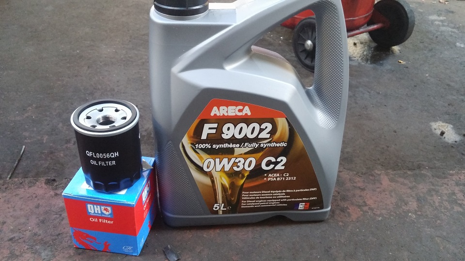

Залито Areca F9002 0w30 ACEA: C2 , фильтр QH ( аналог Boscha )
Использованный фильтр сохранил, планирую вскрыть.. Могу выложить если есть интерес

интересно конечноRoadrunner писал(а):Могу выложить если есть интерес
и в темах Areca F7003 5W-30 (SN, C3, 229.31) и Areca F9002 0W-30 (C2) ещё бы отзывы написать или фотки канистры )
Как мы делаем замену масла! Наши отчеты
по виду больше похоже на патронRoadrunner писал(а):фильтр QH ( аналог Boscha )

патрон - по торпедным катерам палить?GReY писал(а):по виду больше похоже на патрон
нее, это такой фильтр к моему мотору...
