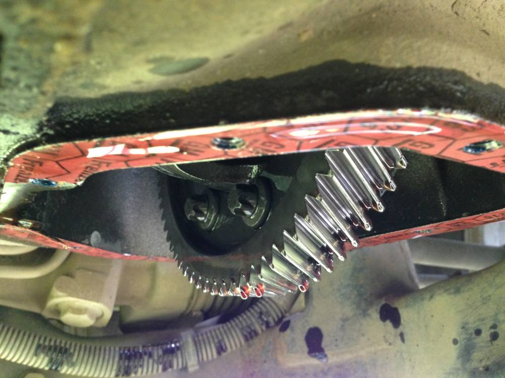

Почему оригинал лить не хочется? Да и на 50000км, мне кажется, рано масло менять. Менял на 102000км на оригинал, старое было не грязное, осадка в поддоне не было. Сейчас пробег 150000км, примерно. Полет отличный.
