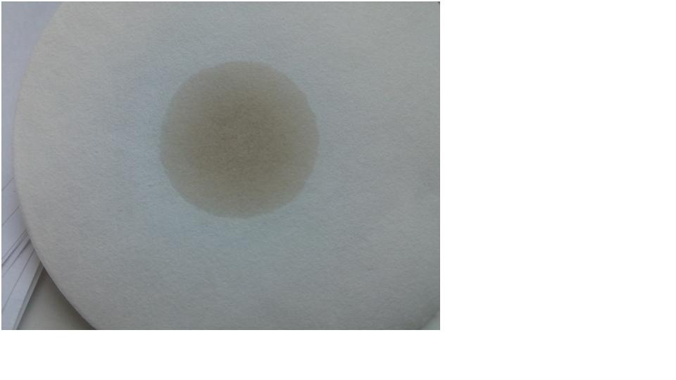

проехал 9000км на равенол VST, из них 5500 трасса - по 14 часов подряд...
уже надо менять, вчера нашел старые фильтры на работе, решил сделать капельную пробу...
интересует мнение людей, кто в этом понимает.

масло в полном порядке, можно ездить ещёvanj писал(а):уже надо менять

да, на вид масло ещё ого-го
там наверное и 200 м\ч ещё нет

1 т\км еще докатайте и меняйте. На дружественном форуме полно анализов где капельная еще ого-го, а масло в хлам.

Gubkin, примерные подсчеты говорят о том , что да, около 200моточасов...
3000км средняя не более 30км.ч
6000км средняя около 70км.ч или слегка за...71-74км.ч
следом вопрос = а по моточасам - сколько на масле ездить...я всегда по пробегу ориентировался.
mikong, да, вот по этому то и спросил... но в любом случае на этой неделе меняю, двигатель с сеточками в каналах... лучше, чтоб не нагорало ничего...хотя масло в дороге постоянно от 109 до 115 градусов было
спасибо за комментарии .

Смотря на каком, в каком моторе и в каком режиме. На масле уровня MB 229.5 + RN710: 350-400 часов/12-15тыс/год - что раньше наступит.vanj писал(а):а по моточасам - сколько на масле ездить

veles, понятно, не не я не экстремал.... 15 тысяч ездить....
мотор CAXA от ВАГа турбо ...
спасибо, для себя понял, что 10 ткм - это не перебег на моем моторе, тем более летом...
хм.. а зимой с моей средней скоростью и городскими короткими пробежками... поле 6ткм надо бы задумываться о смене.... - буду знать, обычно 7500 катаю зимой, надо перестраховаться...

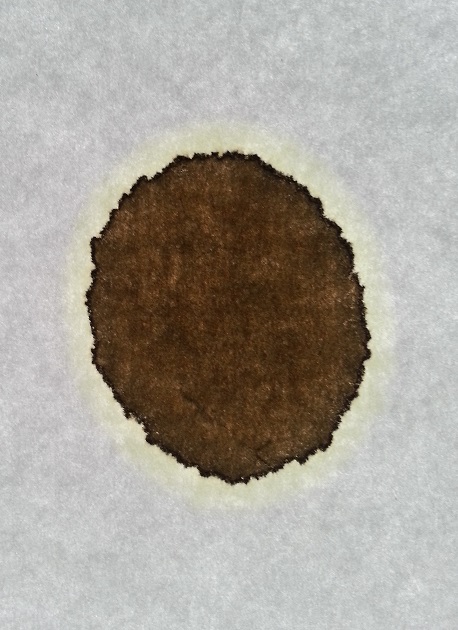

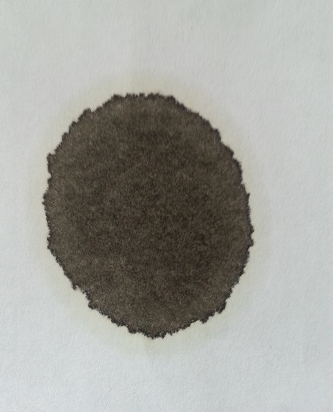

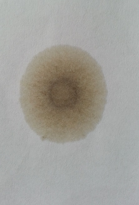

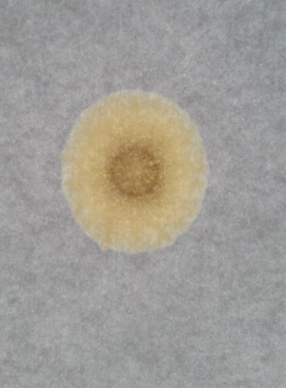

Будут два анализа,сначала по традиции капли )))
1.мотор CAXA 1,4 -масло тотал energy 0w-30 с пробегом 8000 км (с мая-по август)-третий анализ(доливок не было)
2.BMW X6 3.0 D 2008г-масло heck 5w-30 LL-04/504/507 с пробегом 15000 км (год)-первый анализ ,общий 143000 км (доливка 1,7 литра была)

Вангую, что анализ с БМВ будет интересным
