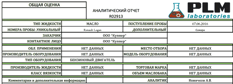

Узлук 5-30, после зимы, 230 моточасов и 8200км пробега. Мотору 50ткм от роду.
источник http://www.lada-largus.com/forum/thread5532-1.html

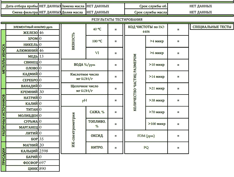

Дофига металлов-то. Есть мнение, то этот двиг лучше "сороковки", а не 5W-30 со сниженным HTHS

Странный анализ, ни одной вязкости нет

там ещё как понял чип Евро-2 под ГБО
А так да, надо что-то с большим HTHS, например 10w-40 SN

вот это ничоси. А ведь в логан производитель допускает лить маловязкое маслоу.
Как видим - зря. А ведь есть такие товарищи (теперь не товарищи нам нынче) которы говорят что hths не даёт защиты от износа.

на +20 и выше это масло у меня стало давать металлический звук мотора
Слил всё и залил новое 1,5л 5-40 sn + 1,5л сабжа = звук СРАЗУ пропал, стало тихо....
Видать на чистом 5-30 А5, да на ГБО, да+ Чипанутый под евро2 и ПРОПАН + у меня ещё термос стоит 89с(а штатный был 82С) = ЖАРКО МОТОРУ летом....
Не рекомендую сабж в чистом виде на лето для Мск-области и теплее...
У нас тут +30 в тени было на прошлой неделе, +36 на солнце - можно и движок поизносить серьёзно на такой жаре с таким скольским(типа осеннне-зимним) маслом для наших моторов
