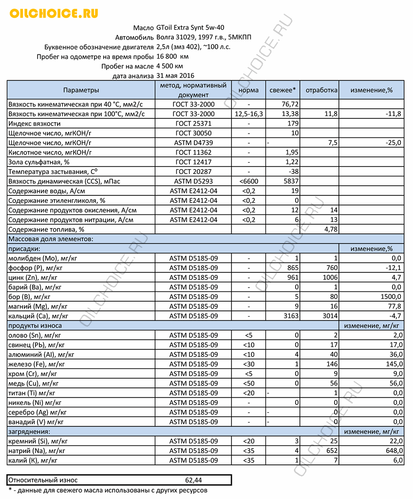

GToil Extra Synt 5w-40 отработка с Волга 31029 2,5 л после 4500 км [oilchoice]
UP!
Относительный износ зашкаливает
По-моему это первый анализ масла на Волге, до этого не встречал.
Так что виновато тут масло или такой вот двигатель - судить рано
комментарий лаборатории
Код: Выделить всё
Необходим более длительный период наблюдения, для выявления тенденции износа. На основе первой пробы, высокий уровень кремния и алюминия (окись алюминия содержится в земле) означает попадание грязи. Высокий уровень железа, свинца, меди и хрома. Высокий уровень натрия. Обнаружено содержание топлива 4,78% и воды более 0,5%. Устраните утечки ОЖ, топлива в систему. Провести повторный отбор пробы через 5000 км, для мониторинга изменений.

да гремучая смесь))) 5% топлива ,антифриза налило),волга она и есть волга),ездит и ладно ...
наверное чип-тюнинг с теплообменником подвел).
тут все-таки сезонность я бы соблюдал,после зимы -сразу замена масла...

Износ конечно аварийный.
smithy1208, добавь сюда пожалуйста ссылки на капельные пробы, вскрытия и что ты там ещё делал.
Зачем тюнинг делал? Бензин теперь совсем не выпаривается.
Отправлено спустя 9 минут 11 секунд:
Обратите внимание, что окисление почти не выросло, щелочное почти не упало. Масло ещё только начинало работать.

Всё в порядке, это ЗМЗ-402
Голову после обкатки протягивали? надо, и всё равно ОЖ будет в масле, такова суровая реальность мокрых гильз
