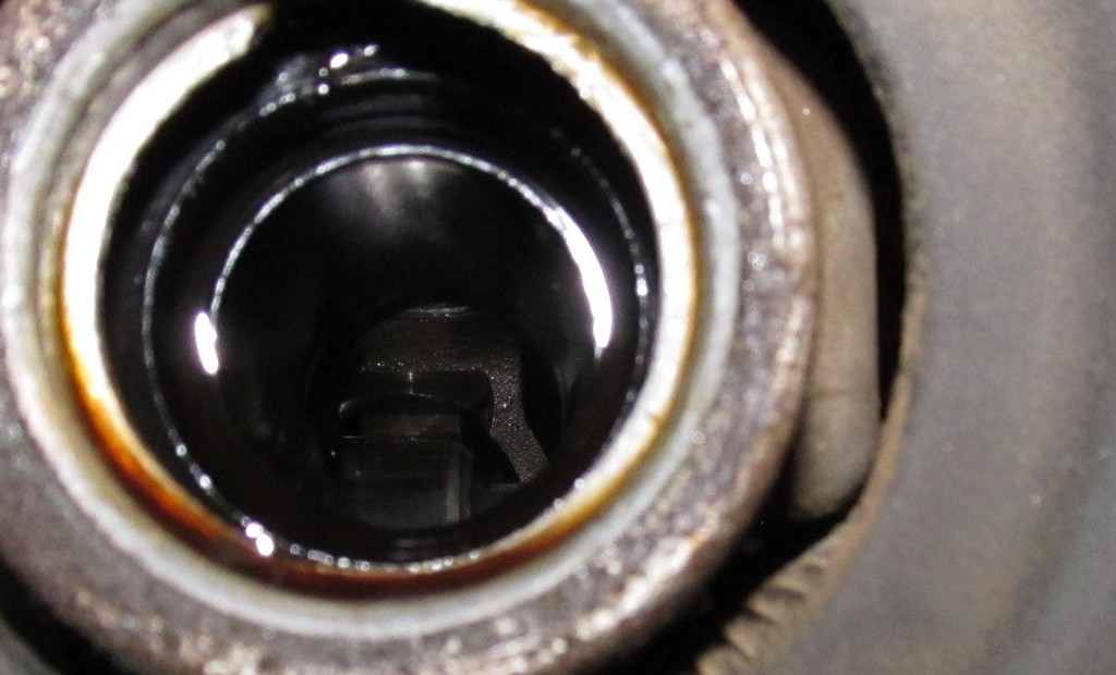

Что интересно диллеры Шкода в последнии годы льют фулсапс как правило Шелл 5-40, но и оно не выдерживает 15 тыс..
Взять бы самое самое грузовое масло с TBN 17-20 ед. да поездить пару тыс. и так по несколько раз, пока в "дупле" не посветлеет.
"Простуду" лечат горькой хиной. :(
На счет 75 тыс. пробега и 15тыс маслосервиса, очень сомнительно, видел по случаю снятую кл. крышку мотора Пежо TU5 на 100 тыс. и 20тыс. рекомендованного маслосервиса, дак он на много лучше выглядел.

Gubkin писал(а):раскоксовку может сделать
да и солярку с маслом для промывки ;-)
з.ы. заскучал чтоли советов спрашиваешь!...делай те любой кипишь который по деньгам)...хуже не будет если планирует ездить не один год...
про присадки не забывай! ;-)
почему бы и нет?
кажется в моторе очень грязно, фото щупа бы ещё увидеть.
я бы и долгими промывками его и промывочным маслом при заменах.
Фотографии маслозаливной горловины
#19
Однозначно очень грязно. Мыть и применять весь доступный арсенал; короткие длинные и промывочное масло.

Лачетти, 1,4л. Эксплуатируется с 07.03.2011, Масло Kendall GT-1 Full synthetic MO SAE 5w30. Пробег 67000, от последнего ТО около 8500 км.

Приора 2170 с 1.6
Масло Shell HX7 10w-40
интервал 10 тыс.км

Почему черно как у негра?

Я вижу чистую постель РВ.
Гу, когда фотографируешь горловину, подсвечивай в нее фонариком.

Мазда 3 2012г, общий пробег 110т.км., из них последние 70-80т. на Лукойле синтетик 5/40
ежедневные частые короткие поездки но много по городу + межгород 20км, машина всегда горячая во время поездок, +иногда трасса раз в неделю 300км.

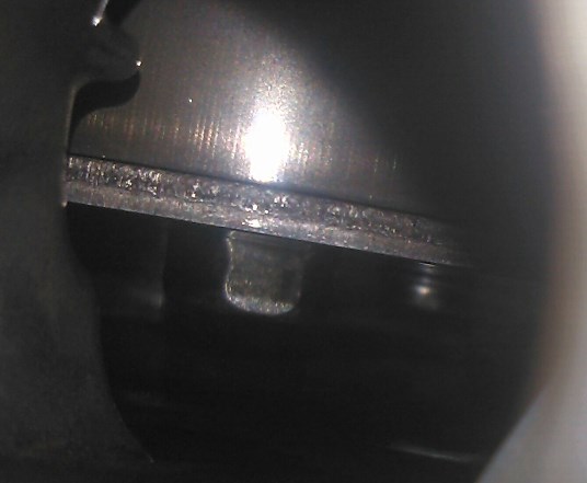

100км после введения эстеров. Фоты посредственные, фотал по быстрому после пробки в городе( под капотом сковородка, пробку еле открыл :D ) но кантик под пробкой начал отмываться :?
Отправлено спустя 18 часов 56 минут 16 секунд:
Продолжаю наблюдения :? : несколько снизился утренний всплеск оборотов после запуска, на уровень ХХ двигатель выходит быстрей; в пробке на D расход в среднем меньше на 0,1л при переключении на N аналогично. Шумность так же несколько снизилась, на фоне работающего двигателя стал более выражен шум компрессора кондиционера. Общий расход топлива пока привязать сложно, пробег мал, в основном с достаточно высокой скоростью.

Господа, вы когда выкладываете фото указывайте общий пробег, используемое масло, интервал смены. Экстрасенсов нету угадывать ваши загадки :?
#27
Экстрасенсами быть не обязательно, достаточно прочесть #12 этой темы ;) . Масло не заменялось, Шелл ультра 5W40 400км на сегодняшний день как введен эстер Синтолюкс-124 в объеме ~7%, (0,5л) пробег ~109500/

#12 небольшое отложения - справа кантик по радиусу горловины на маслоотражателе(внизу масляная капля). В #26(не очень четко видно) исчезающее по факту отложениие в правом сегменте :) /

Иванович писал(а):Экстрасенсами быть не обязательно, достаточно прочесть #12 этой темы
Это еще и Губкина касалось.
