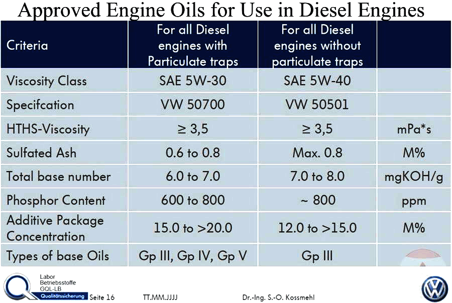

Я бы использовал масла 5w-40 ACEA C3 505.01+229.51. В тридцатках особого резона не вижу.
Масло в Tiguan 2.0 TDI CLJA
Я бы на допуск 505.01 вообще не смотрел
Там требования просто никакие:
Кряк, RNT Wear Test на 250 часов
Поэтому данное требование лучше пропускать...
И смотреть сразу на ACEA C3, 229.51, 504/507
alt66 писал(а): Хотелось бы зольности повыше и наличие MB229.51
С таким интервалом больше зольность и не нужна, 0,8-1,0% отлично пойдетalt66 писал(а): Планируемый интервал смены масла 7.5 тыс км,

MB bevo 228.51 любой вязкости от "пяти сестер" на 15 тыс км/1 год, менять в конце октября раз в году (если пробег менее 15 тыс км за год) и не париться.
лучше всё-таки 10 тыс.кмalt66 писал(а): 90% пробки
замена октябрь-ноябрь.. чтоб в зиму на свежем масле
ну про CJ-4 писать не буду, alt66, уже всё читал в ветке Масло в Touareg NF 3.0 TDI 240 casa

У меня жена за год проезжает в ~ 10 тыс, из них осень весна на не прогретом движке по пробкам 3.5 тыс за полгода, другие полгода весна -осень примерно 6.5 тыс км - 228.51 на бензине год выхаживает легко..
Дизель тем более отходит без вопросов..
Ну а с А3 и высокой золой быстрее забьется DPF, в ЕГР будет больше золы и очень крепкие и трудно удалаяемые отложения на поршнях..
