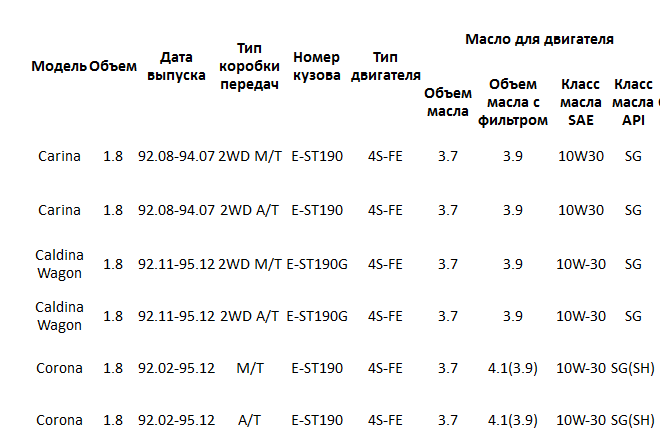

Подскажите пожалуйста какое масло заливать в двигатель 4S-Fe на тойоте калдине 1993г. пробег 252 757, садьники нигде не текут. Заливал синтетику 5w30 идемитцу начала кушать его, до этого заливал 5w40 вроде не ела. Полусинтетику пробовал заливать тоже съела за милую душу)) Какое масло посоветуете, какого производителя? На лето на зиму.

Недорогое 5w-30/40 на зиму, 10w-30/40 летом. Уровня API SL и/или MB 229.1 будет достаточно. Замена 5-6 тыс или 200-250 часов. Кстати, а чем NGN не угодил? Ну, кроме наличия гораздо более дешевых аналогов?

По инструкции можно лить что угодно. Рекомендованная вязкость 5w-30 и 10w-30. Учитывая древность двигателя и пробег, я б на лето рекомендовал 10w-40. На зиму 5w-40.Как я писал раннее я залил масло NGN Profi 5w30 синтетика, залил при пробеге 250 144 сейчас уже конец зимы пробег 252 220 пробег небольшой конечно но остаток масла в канистре на доливку я уже израсходовал, оставалось примерно грамм 300. В целом масло неплохое, на лето попробую залить 5w40.

10w-40, в основном, этого уровня.Gubkin писал(а): смысл покупать древнюю рецептуру

Я бы остановился на Shell HX7 10w-40/GT Turbo Coat 10W-40/Лукойл Люкс 10w-40(выбирать исходя из бюджета) летом и Лукойл Люкс Синтетическое 5w-30 зимой.
