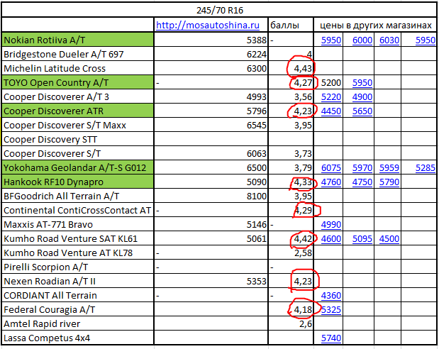

Я себе резину A/T оочень долго выбирал. Перечитал все отзывы на мосавтошина. Составил табличку куда забил народный рейтинг по отзывам
Для меня №1 это Hankook RF10 Dynapro
Её и купил 1,5 года назад
И гребёт отлично в грязи и под 140 км/ч никакого шума. Проехал 15-20 тыс.км.. износ не заметен, хотя люблю редко со скрипом тормозить и разгоняться (дизель power же)
Обвел ещё интересные варианты
