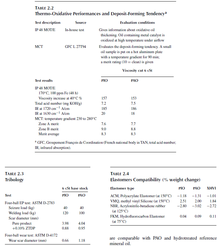

из книги "Synthetics, Mineral Oils, and Bio-Based Lubricants Chemistry and Technology Leslie R. Rudnick" тут Исследования масел, документация, бюллетени (Пост Vadim_Mk #2037)
Сравнение ПИО (6 группа ) и ПАО (4 группа)
Многое идентично, а вот тест на 4-х шариковой машине впечатляет, износ на ПИО в 2 раза меньше.
Скоро равенол будет писать на канистрах, что 100% на ПИО

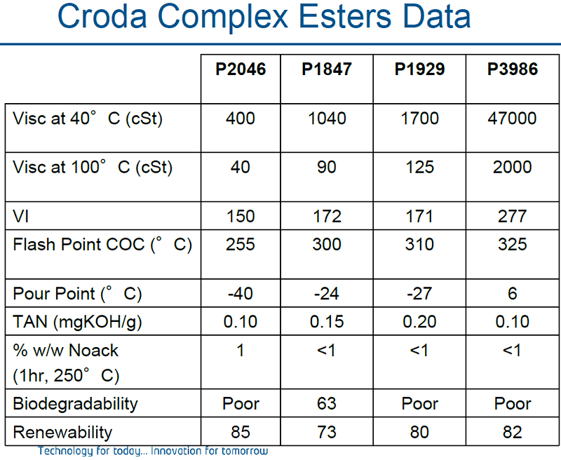

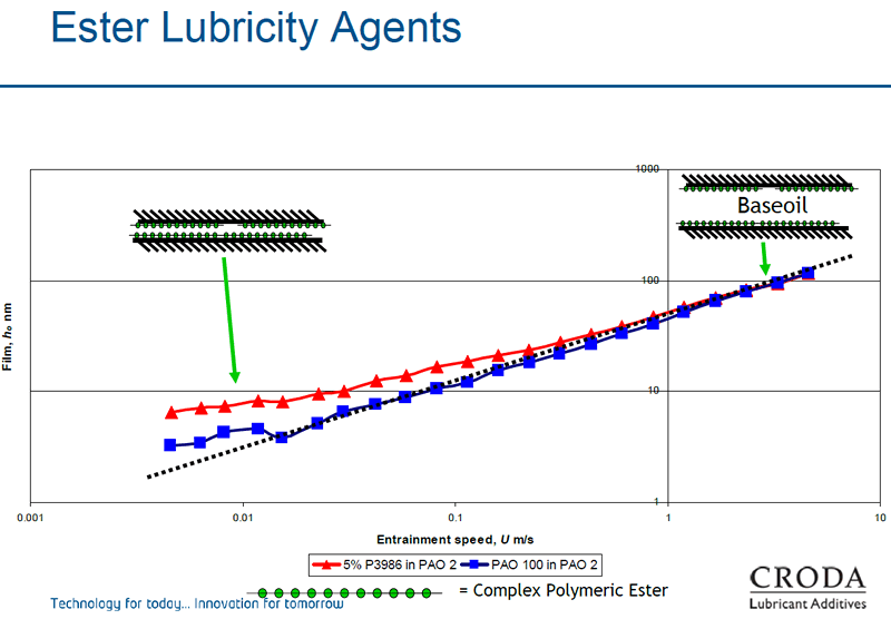

Поговорим немного об эстерах
Речь пойдет о Priolube 3986 - высоковязком эстеровом комплексе
Влияние добавки эстер на толщину масляной плёнки
Чем ниже скорость сдвига, тем больше толщина масляной плёнки

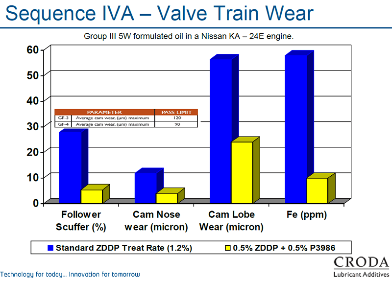

Влияние эстер на износ гидрокомпенасторов клапанов двигателя Nissan KA - 24E
Масло на базе 3-ей группы вязкостью 5w*

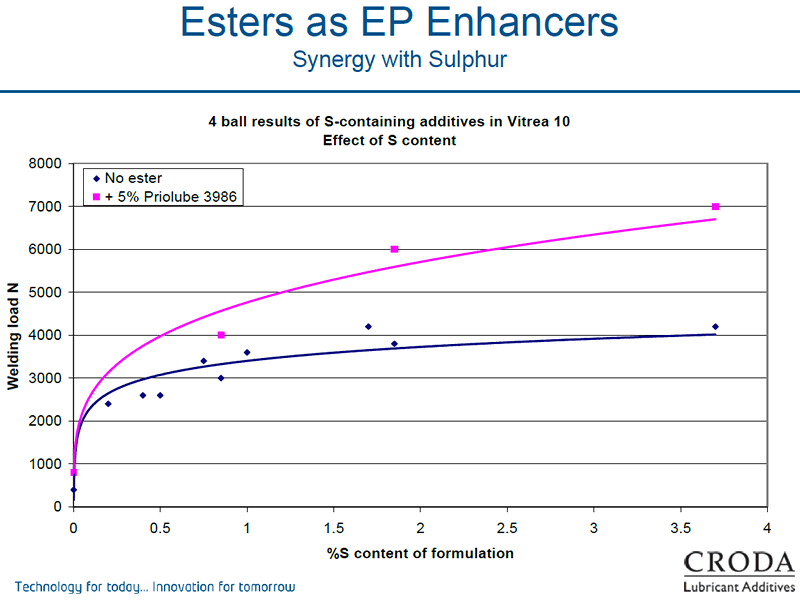

Синергия эстер и EP (extrime pressure) присадок на основе серы на противозадирные характеристики масла

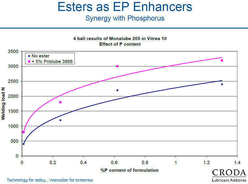

Синергия эстер и EP (extrime pressure) присадок на основе фосфора на противозадирные характеристики масла
Источник http://www.crodalubricants.com/download ... 32bb756ffe

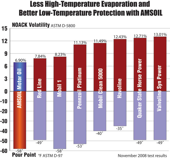

Зависимость температуры замерзания и испараямости NOACK от вида базы
Амсоил и редлайн - это 100% что база на ПАО
Mobil 1 не понятно какое имелось ввиду. Вы знаете Mobil 1 c пурпоинтом -58С ? :D
Остальное на быстрый взгляд - кряко-GTL-ое

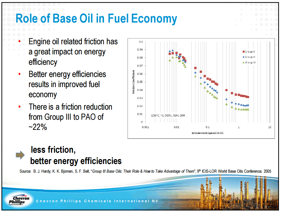

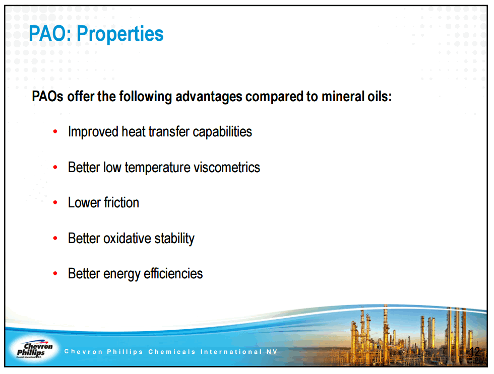

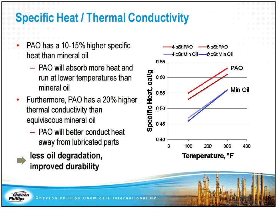

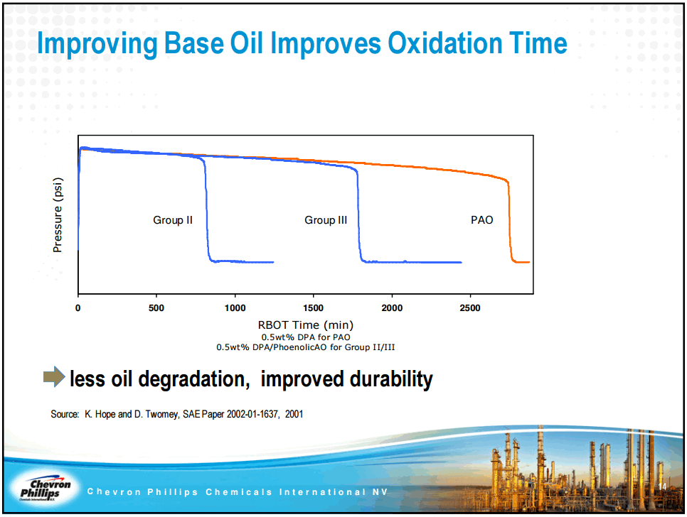

Преимущества базы ПАО
-повышенная способность к переносу тепла
-низкотемпературные свойства
-низкий коэфф.трения
-лучшая окислительная стабильность
Большая теплоёмкость ПАО лучше отводит тепло от нагруженных мест
источник http://www.essenscia.be/nl/Document/Download/15238
Базовое масло (минералка, синтетика, ПАО, эстеры, ПИО и пр.)
Gubkin писал(а): способность к переносу тепла
= теплопроводность

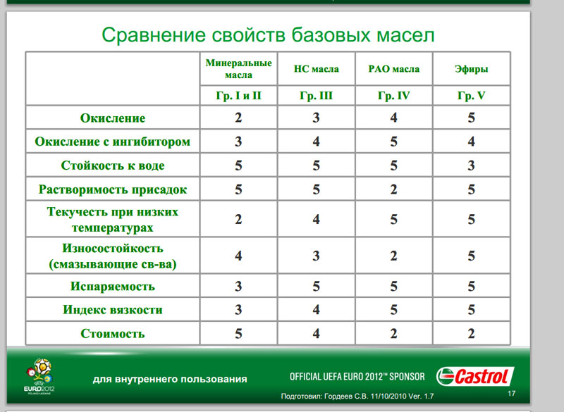

Старая всем известная табличка сравнения базовых масел

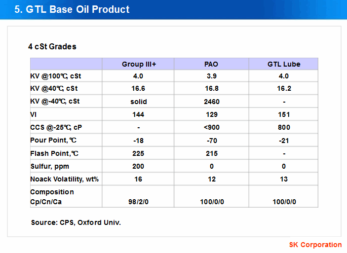

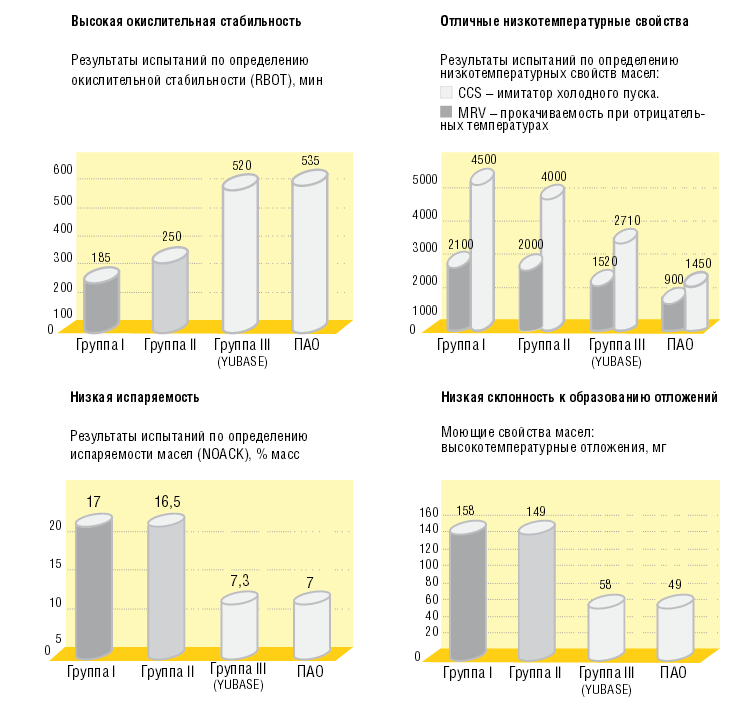

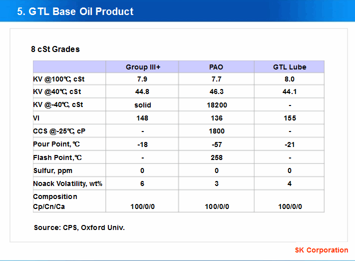

Сравнение базовых масел из презентации SK

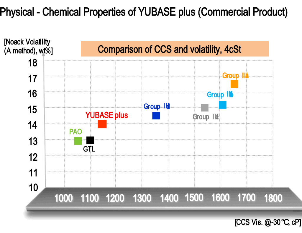

Gubkin писал(а): Старая всем известная табличка сравнения базовых масел
После чего дискуссию на тему что лучше можно закончить :)
GTL вплотную возле ПАО...неокрепшие умы все никак не хотят в это верить.
Dmitry_R
Сообщения: 304
Откуда: Днепропетровск
Авто: Accord TypeR, Carina-E
Масло: Тотек HR + AR
Сообщение Dmitry_R »
mikong писал(а): GTL вплотную возле ПАО...
По параметру NOACK - да.
Содержимое - важнее упаковки.

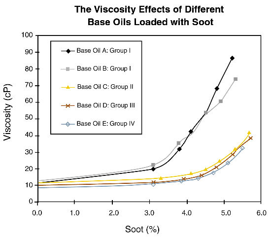

Сопротивляемость загущению типа базы от концентрации сажи

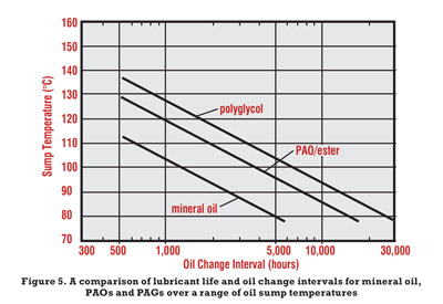

Зависимость интервала замены трансмиссионного масла в червячной передаче от типа базового масла
пределы передаваемого крутящего момента и потери мощности в зав-сти от базового масла
источник http://www.machinerylubrication.com/Rea ... worm-gears
(Вадиму лучше не смотреть, чтоб не расстраиваться :D )

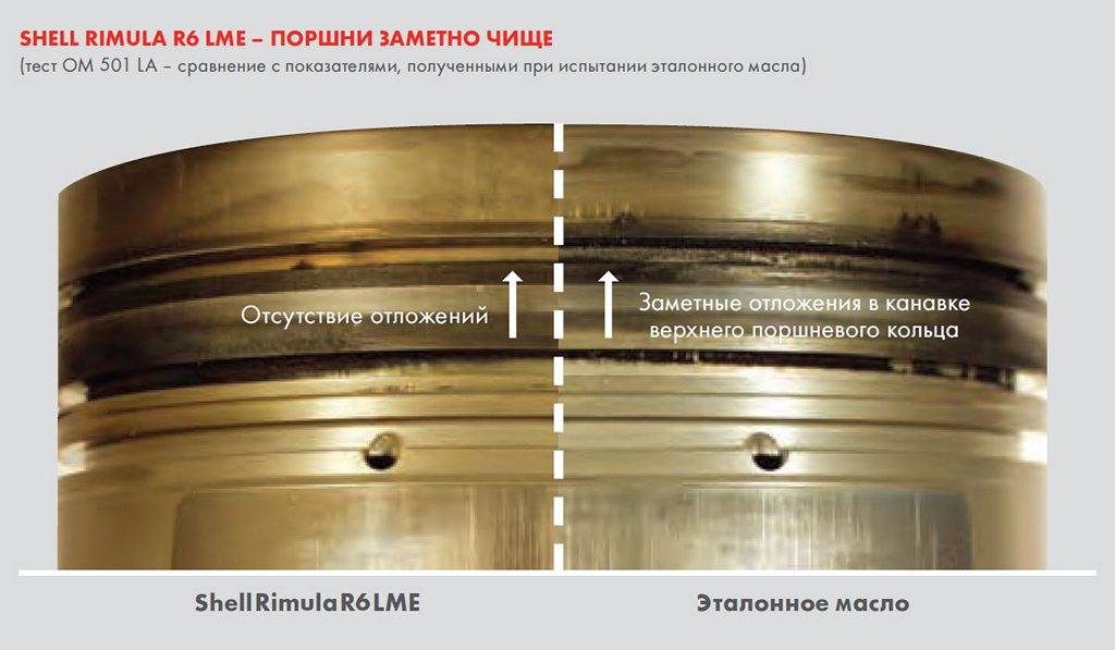

Shell Rimula R6 LME на GTL против ....
не важно, хотел показать, что желтый лак это нормально.
Справа поршень без лака, но зато с отложениями
Вот так всё неоднозначно

Сравнение баз 3+, ПАО и GTL по свойствам
источник http://slideplayer.com/slide/6298907/
