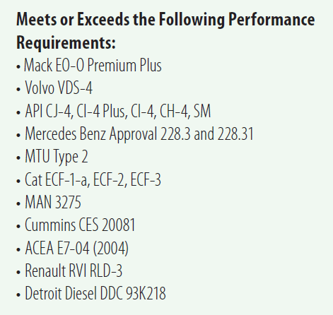

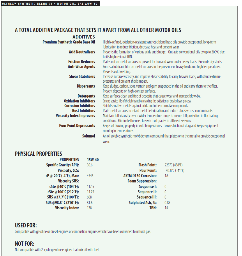

Как вам такое 15w-40 ?
темп. замерзания :!:
Зольность и TBN :!:
fromin
Сообщения: 746
Масляная беседка (не подбор)
#387
Сообщение fromin »
Gubkin писал(а): Как вам такое 15w-40 ?
Ну в трактор может и пойдёт.
#388
да хоть в новинки ВАГа
fromin
Сообщения: 746
#389
Сообщение fromin »
Чота не разглядел в списке новинок вага, да и вообще вагов (легковых).

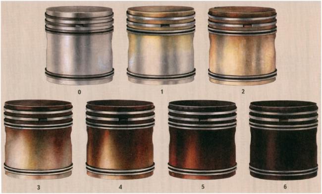

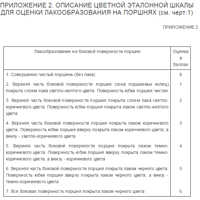

Интересные раньше исследования были :)
Например "ГОСТ 5726-53. Масла смазочные с присадками. Метод определения моющих свойств"
При проведении испытания выдерживается следующий "стандартный" режим работы:
1) Число оборотов двигателя (2500±50) мин
2) Температура головки цилиндра (300±2) °С
3) Температура середины цилиндра (225±2) °С
4) Температура масла в картере (125±2) °С
5) Температура воздуха на всасывании (220±20) °С
6) Объем испытуемого масла 250 см
7) Продолжительность испытания 2 ч
При получении результата по лакообразованию на поршне промежуточного между двумя следующими друг за другом оценками, приведенными в таблице, лакообразование оценивается соответственно в 0,5; 1,5; 2,5; 3,5; 4,5; 5,5 баллов.
