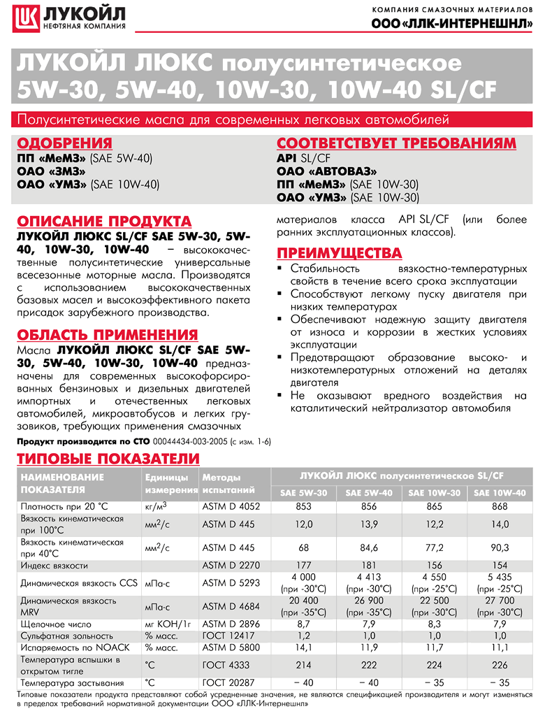

Описание на сайте http://lukoil-masla.ru/products/passeng ... ils/00055/

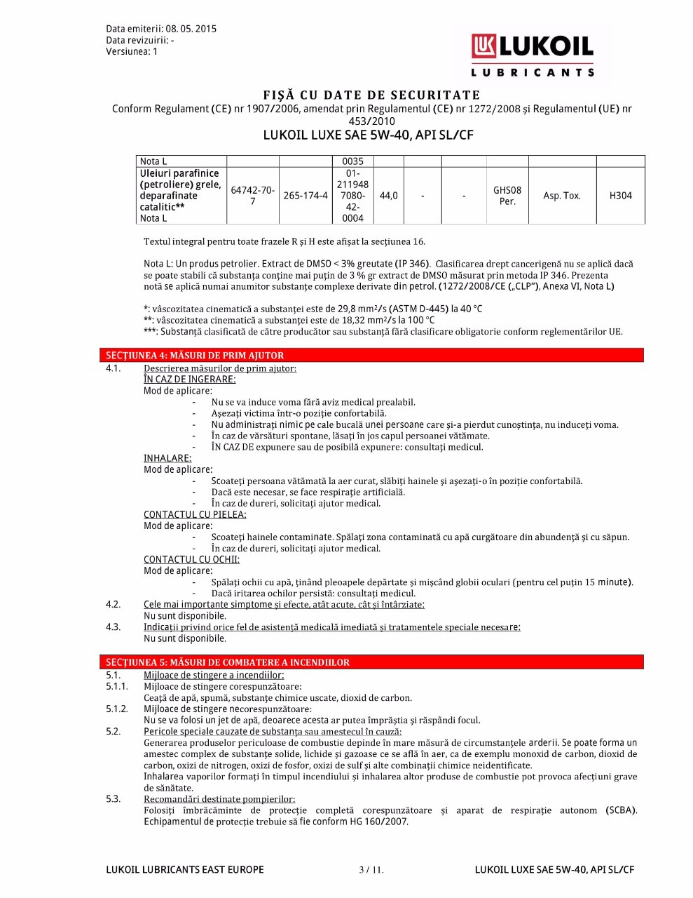

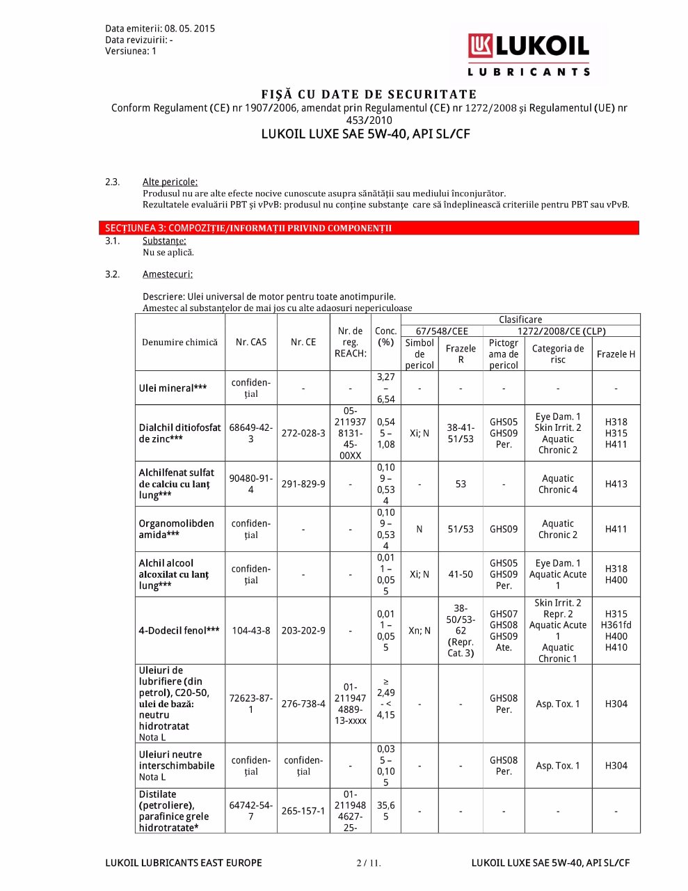

PDS Паспорт MSDS CAS 64742-70-7 - LUKOIL VHVI-4(3гр) 44%
CAS 64742-54-7 - LUKOIL SN-150, SN-350(1гр) или YUBASE(3гр) 35,65%
19189 - Лукойл Люкс 5w-40 1 литр
19190 - Лукойл Люкс 5w-40 4 литра
19300 - Лукойл Люкс 5w-40 5 литров

Лукойл Люкс Полусинтетическое 5W-40 API SL/CF
Пост постоянно редактируется. Добавляются новые паспорта и анализы.
Анализ стабильности характеристик масла Лукойл Люкс полусинтетическое 5w-40 SL
Данные
1) PDS
2) паспорт партии 409-1-06-15 http://lukoil-avto.ru/pasport_base/2015 ... 15,630.jpg
3) паспорт партии 319-1-08-15 http://lukoil-avto.ru/pasport_base/2015 ... 15,887.pdf
4) паспорт партии 471-1-05-15 http://lukoil-avto.ru/pasport_base/2015 ... 15,521.jpg
5) паспорт партии 305-1-10-14 http://lukoil-avto.ru/pasport_base/2015 ... 4,1043.jpg
6) паспорт партии 193-1-11-15 http://lukoil-avto.ru/pasport_base/2015 ... 5,1368.jpg
7) анализ свежего масла от 22 ноября 2013
1) вязкость кинематическая при 100С пляшет от 12,8 до 14,1 сСт. Так и в 5w-30 недолго улететь
Хотя это только одна партия была такая жидкая. Больше такого замечено не было в паспортах
2) Щелочное, зольность, темп. застывания - тут придраться не к чему. Плюс минус то, что обещано в PDS
3) в том замесе, где провалилась вязкость есть косяк и с количеством сульфаната кальция. Присадок от Оронита не пожалели видимо. Неприятно видеть как в лукойл Ca пляшет от 2368 до 3111 ppm. Хотя это всё относится к одной партии 319-1-08-15 замешанной в августе 2015
Отличий от Лукойл Люкс Синтетическое (Lukoil Luxe Synthetic) 5w-40 API SN (Пост Gubkin #6853) вообще минимум.
Пурпоинт у полусинтетики -40...-44С, у люкс -44...-46С
НОАК у полу ~12%, у синт ~10%
в -35С CCS так вообще у полусиньки 4200 мПас, у синьки 5800.
Пакет присадок в расчет не берём, наверняка в полусиньке должен быть он слабее, отсутствие 229.5 не обременяет на дорогие загустители и прочее.

что любопытно, только у этого замеса CCS > 5000.Gubkin писал(а): вязкость кинематическая при 100С пляшет от 12,8 до 14,1 сСт. Так и в 5w-30 недолго улететь
и кальция наросло... как будто просто другое масло в анализ попало
