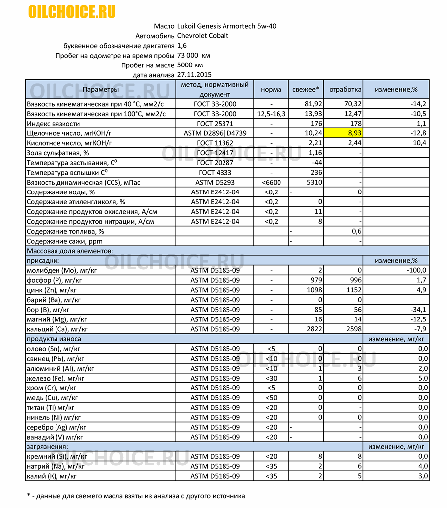

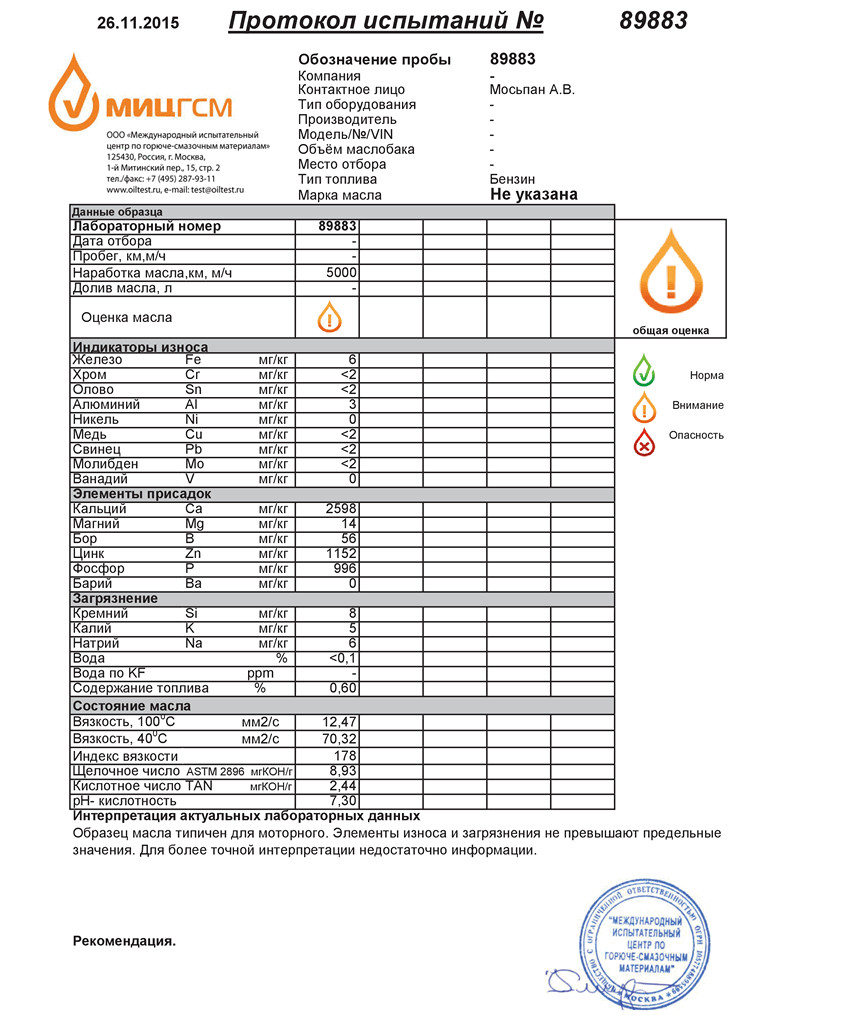

Мой) chevrolet cobalt 1.5 2013г
Общий пробег 73000
На масле 5000
Мото часы 120
Без доливок,промывок,присадок
Заправки газпромнефть 95
В единой таблице для удобства сравнения здесь свежий с оил клаба
http://www.[слово запрещено].ru/forum/topic/1982 ... 0-svezhee/
Общий пробег 73000
На масле 5000
Мото часы 120

масло будет еще живым при такой детской наработке..

Почему в этом анализе МИЦ ГСМ сделало TBN по методу D2896 ?

Не в первый раз отработку свежаком тестируют.
Lukoil Genesis Armortech 5w-40 отработка с Chevrolet Cobalt 1.6 после 5000 км [МИЦ ГСМ]
а почему тогда соседний анализ Андрея делают по 4739 Mobil 1 x1 5w-30 отработка c Toyota LC 150 3,0 D-4D после 7500 км [МИЦ ГСМ]
А не только в этомGubkin писал(а): Почему в этом анализе МИЦ ГСМ сделало TBN по методу D2896 ?
Просто разница значений между двумя методиками доходит до x3. И готов поспорить, что вы это видите не в первый раз. Только настоящие масляные профессионалы вопросы по этому поводу не задают. Они это либо "не видят", либо терпят.
"Международный испытательный центр..." путается в методиках оценки щелочного ?
Либо там идиоты, либо нет вариантов ))

по TBN,дизельную отработку они измеряют по 4739,для бензиновых 2896,это то что идет в комплексе.
Давайте лучше про PH-7.3 и это после 5000т км.
Нормально. 7 - нейтральная среда, более 7 - щелочная.mox111 писал(а): Давайте лучше про PH-7.3 и это после 5000т км.

Gubkin,
ну да слабощелочная ,отличная ,так она и в новом такая же и была,не вспомню где видел-7,6
но прошло то 120 м/ч ...

и сколько стот анализ у этих красавцев с TBN и TAN?
- mox111
- Сообщения: 3643
- Откуда: Москва
- Имя: mox
- Масло: 68037-01-4 )))
4650
