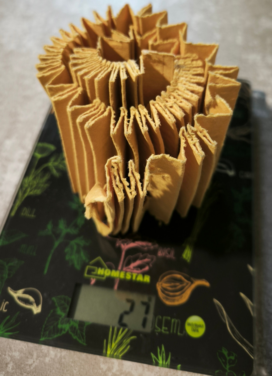

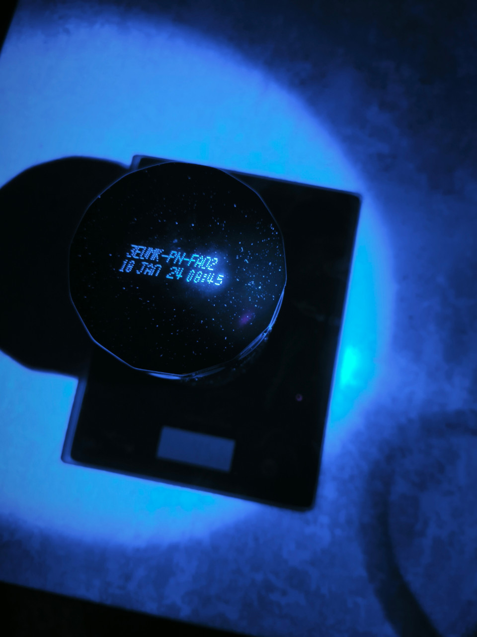

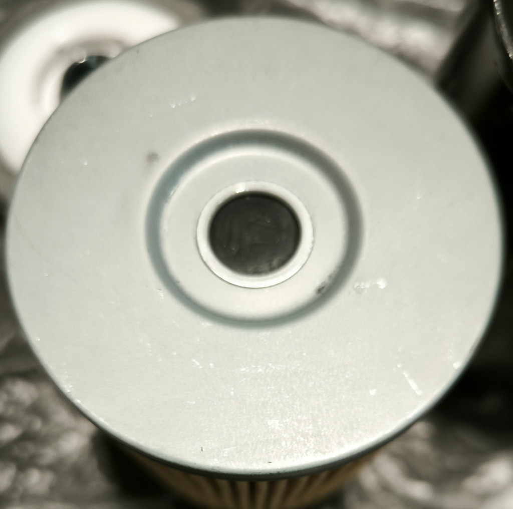

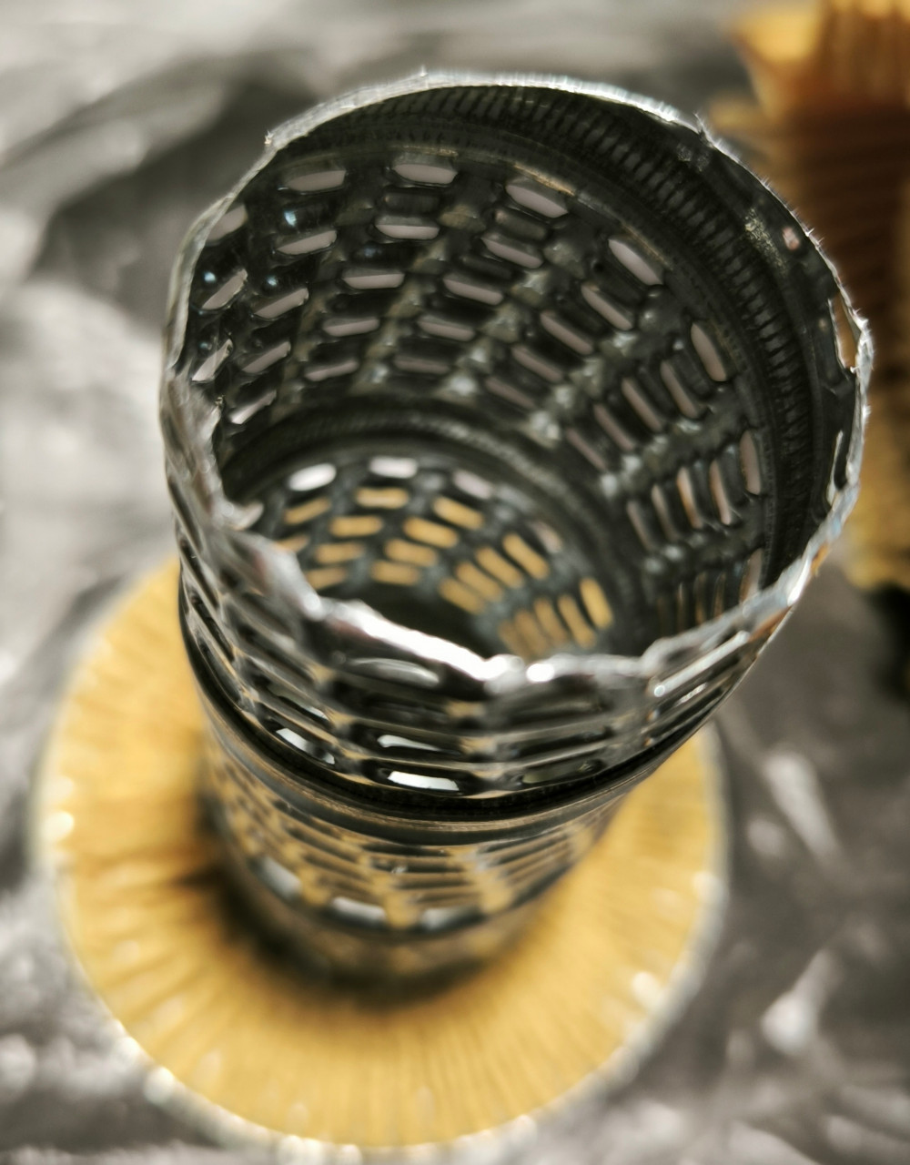

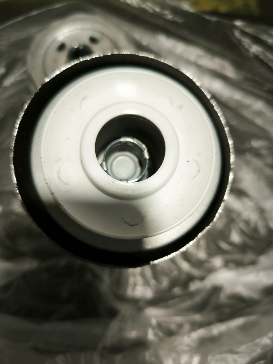

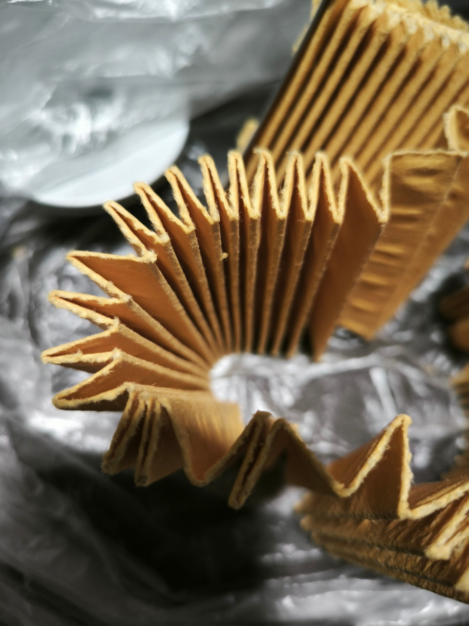

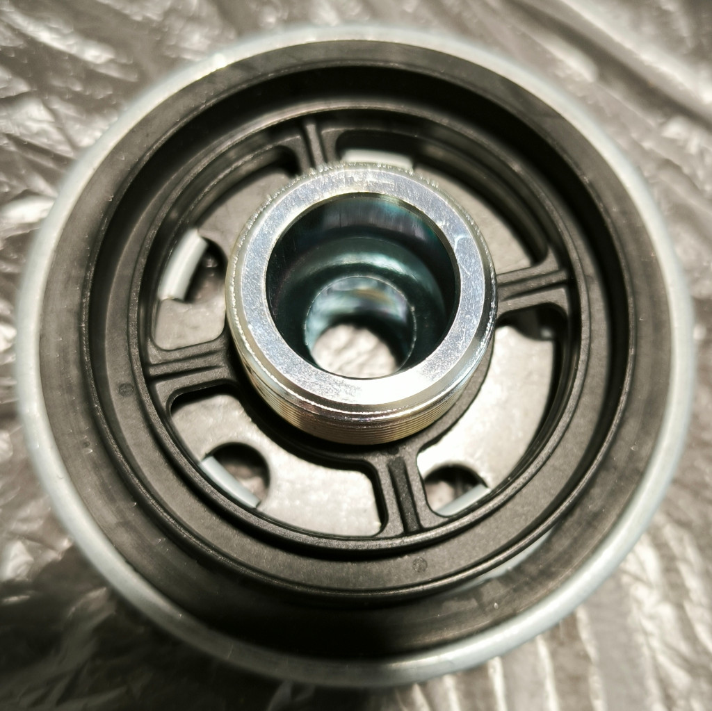

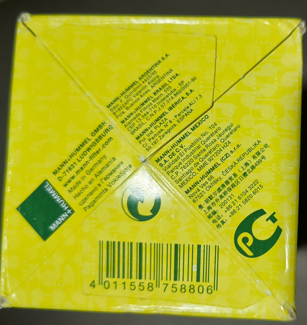

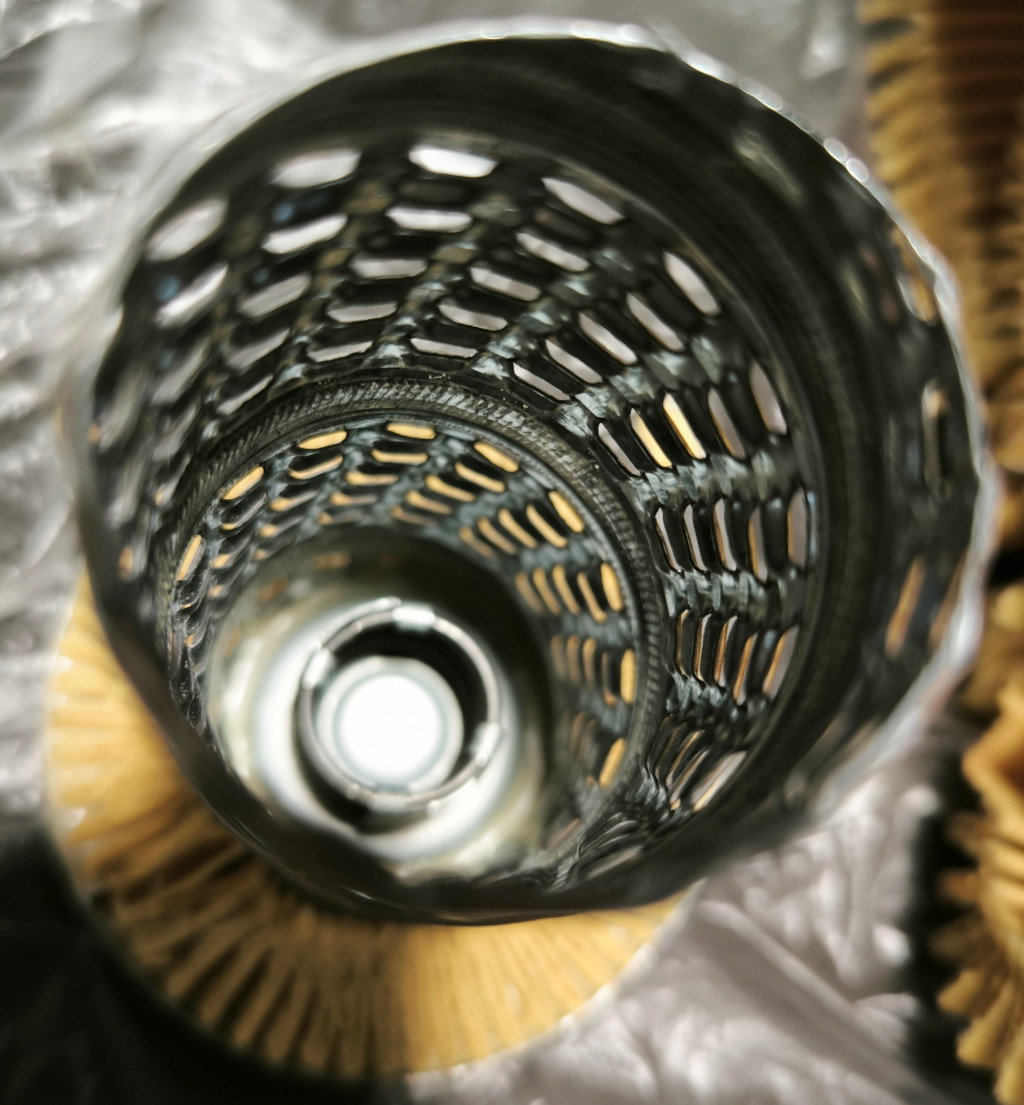

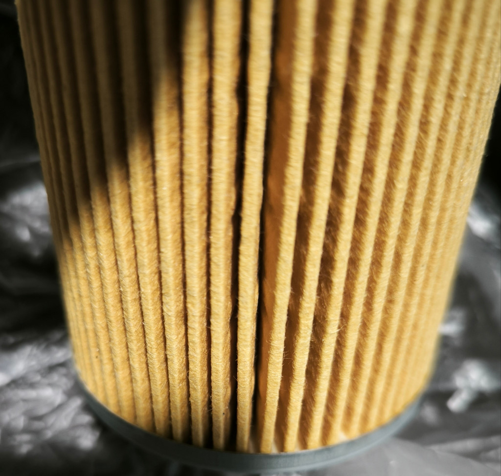

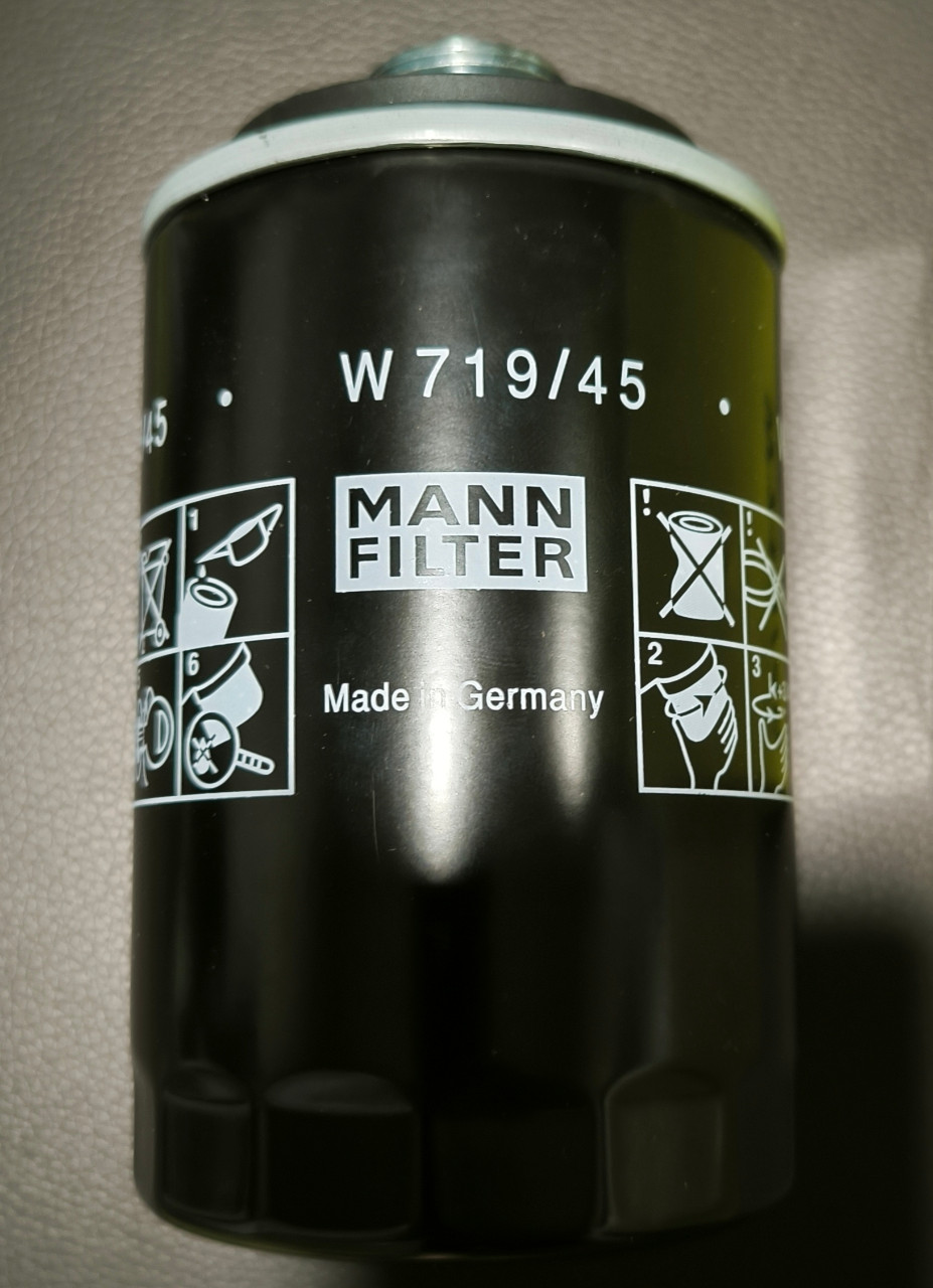

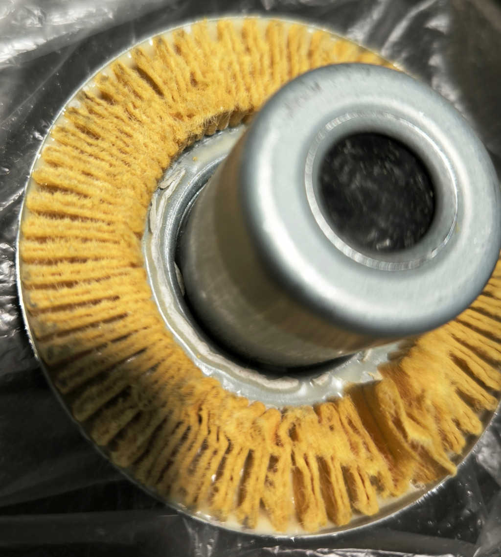

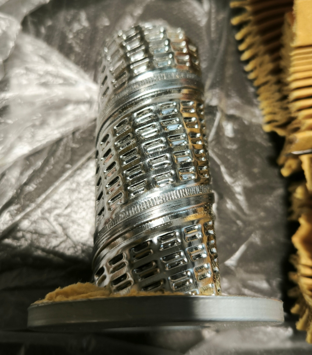

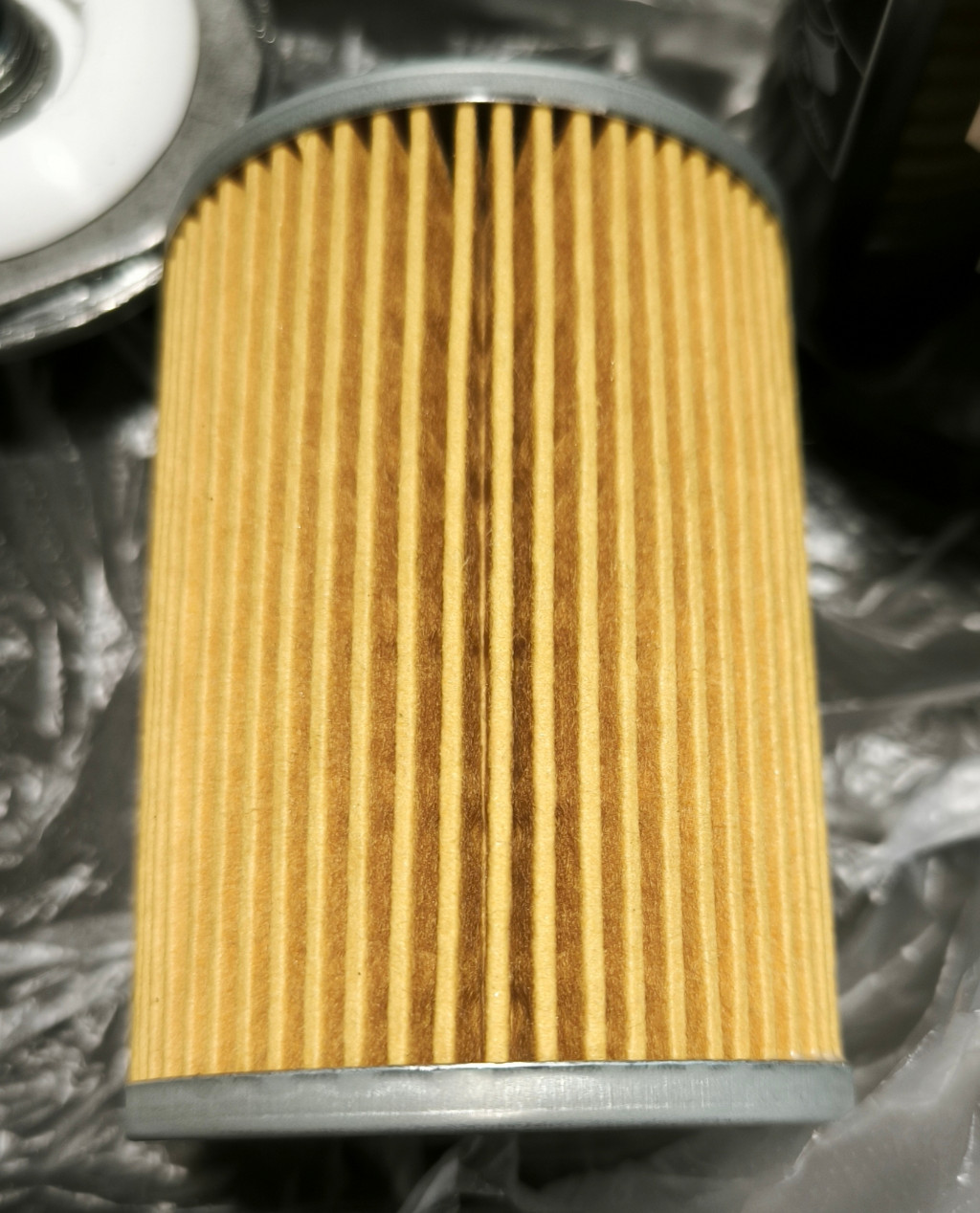

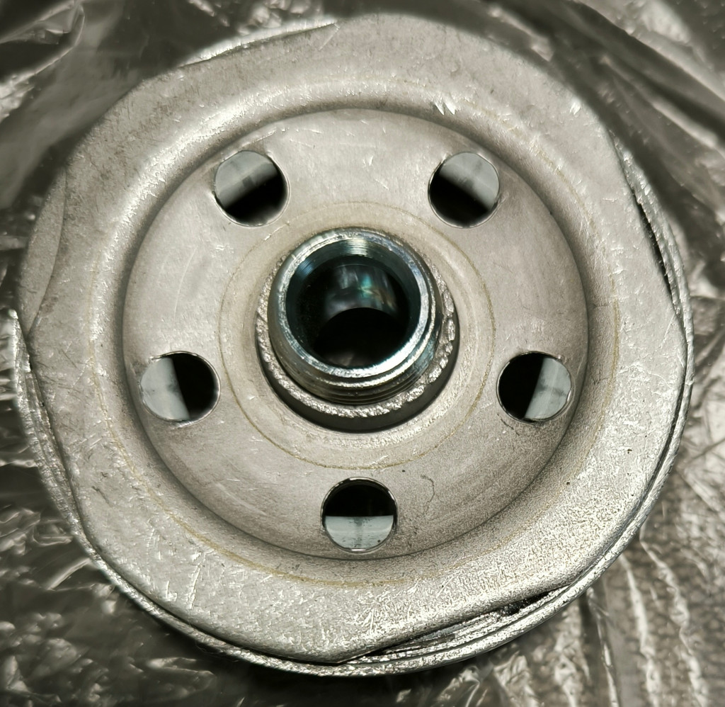

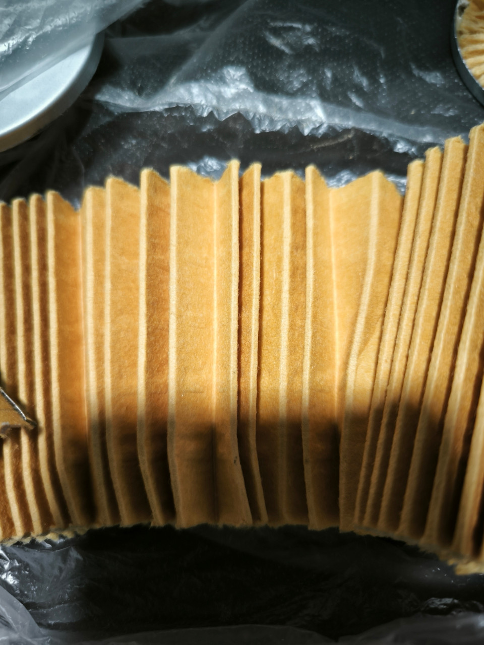

Распилил самый дешевый фильтр Mann W719/45 made in Germany купленный на Озоне (Цена 400₽). Вес фильтра без упаковки 456 грамм. Футурка без заусенцев и внутреннего шестигранника, резьба на ней ровная. Имеется 4 залома в местах закатки. Уплотнительная резинка квадратного сечения, ровная, в тальке, без цветных полосок. Надписи тусклые, нанесены без двойного обвода. Батч-код с датой производства который можно увидеть под ультрафиолетовым светом имеется. Противодренажный клапан ровный, белого цвета, глянцевый, похож на силиконовый, прилегает ровно. Касета с бумагой на вид сделана хорошо, бумага уложена равномерно, количество складок примерно 60. Герметик твёрдый, уложен без непроклея и подтеков. Бумага оранжевого цвета, со следами прессировки, вес бумаги 27 грамм. Касета прижимается металической пластиной расоложенной на дне фильтра. Имеется 2 клапана перепускной и обратный, оба выполнены из резины с металической шайбой, поджимаются пружиной. Перепускной клапан начинает открываться при давлении 1.4 бара, полное открытие происходит при давлении 2.9 бара. Внутренняя туба сделана из скрученной металической полоски с прорезями не обычной для Mann формы, без заусенцев (в старых немецких фильтрах туба была сделана из листовой жести). Пахнет фильтр как дешевые китайские тапочки. Смущает давление открытия перепускного клапана (должно быть 2.5 бара) и внутренняя туба, поддельщики научились делать почти полные копии Mann или это оригинальный Mann изготовленный с косячным перепускным клапаном?

Pixel писал(а): 22 июн 2025, 11:31 Mann изготовленный с косячным перепускным клапаном?
а чего не приложил фото внуренностей )

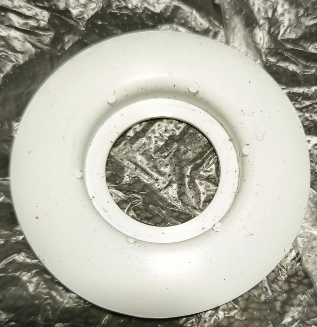

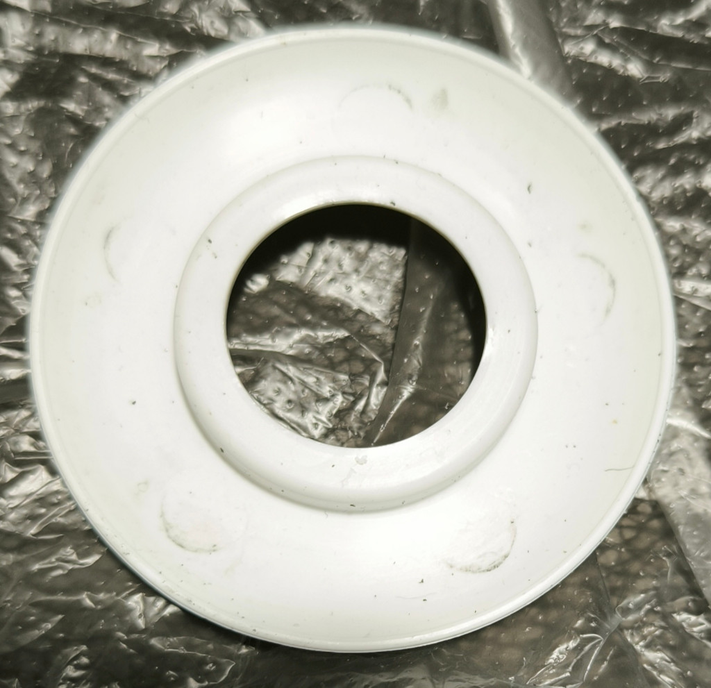

Сообщение Pixel »
Фотографии противодренажного клапана

#160

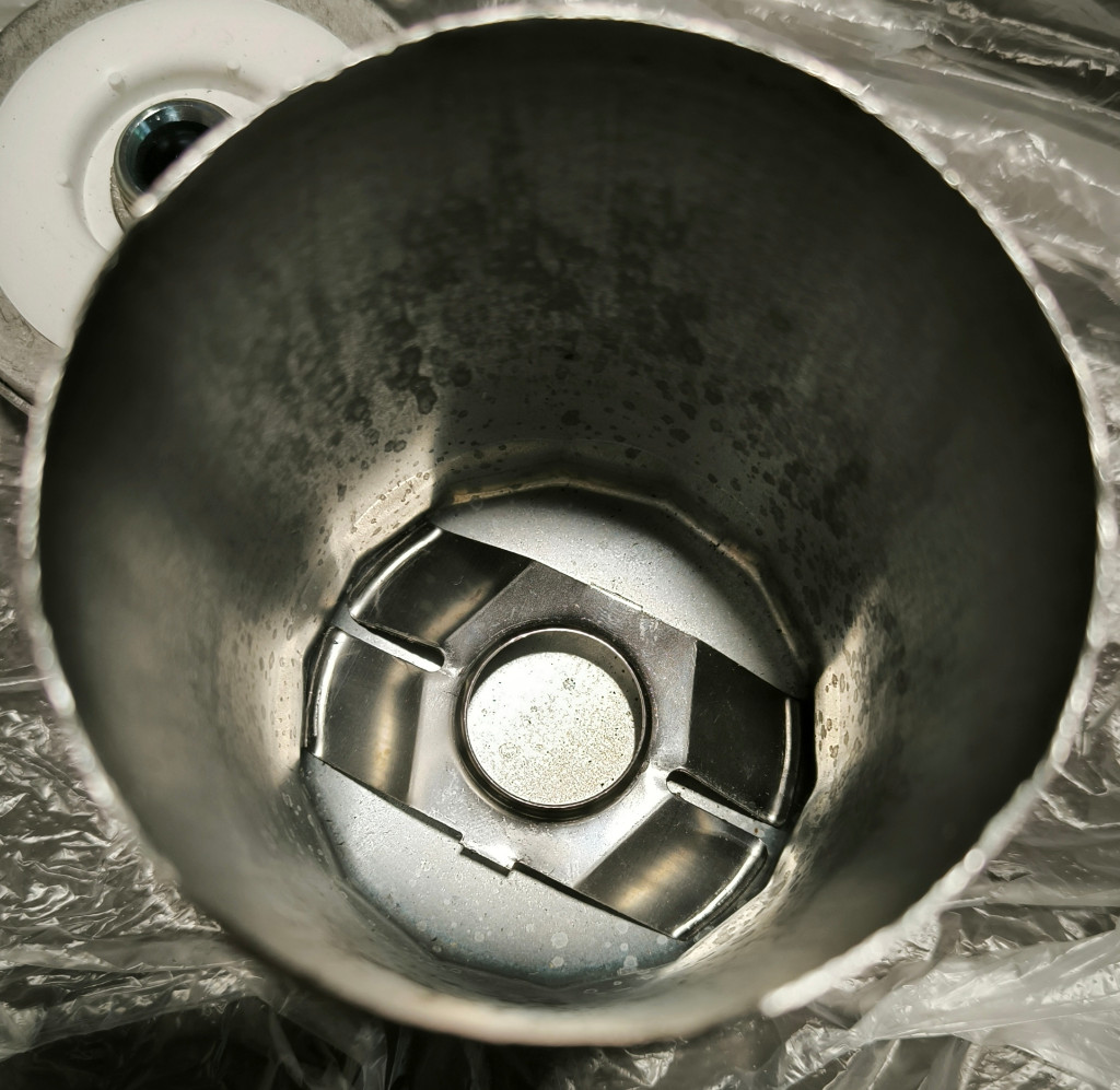

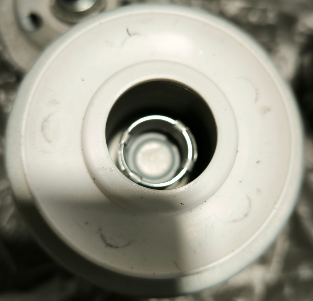

Сообщение Pixel »
Фотографии внутренностей фильтра

#161
Сообщение Pixel »
Фотография касеты с бумагой

#162
Сообщение Pixel »
Продолжение

#163
Сообщение Pixel »
Продолжение

Сообщение Pixel »
Gubkin писал(а): 22 июн 2025, 11:33 а чего не приложил фото внуренностей )
Фото приложил.
Клапан начинает открываться при нажатии 1.8 кг / площадь шайбы 1.35 см (~1.4 бара), полное открытие происходит при нажатии 3.7 кг / площадь шайбы 1.35 см (~2.9 бара). Давлением срабатывания перепускного клапана считается частичное открытие или полное открытие?

Pixel писал(а): 22 июн 2025, 12:17 Давлением срабатывания перепускного клапана считается частичное открытие или полное открытие?
самое начало открытия, как только появляется микрощель )
левак в общем, ничего общего с МАНН, по шрифту сразу было понятно
