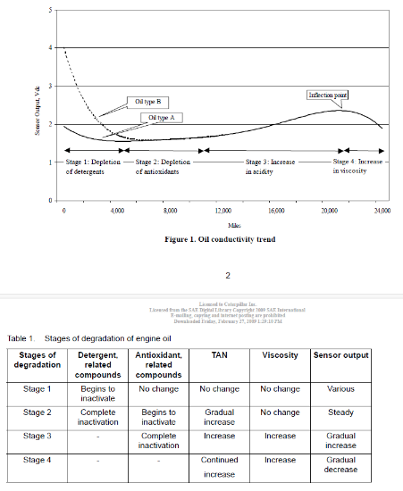

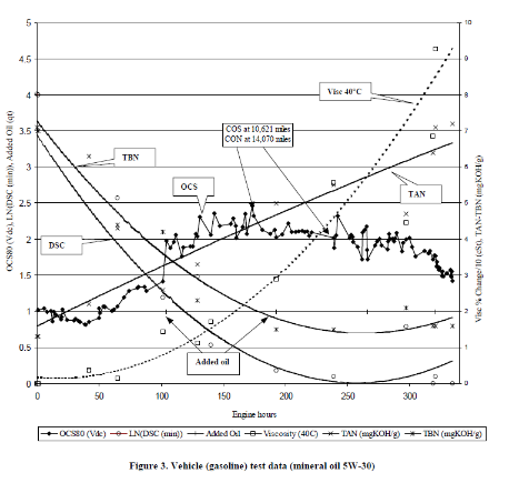

Это частный случай подобных исследований, сделанных Delphi в 2000 г. для обоснования своего "сенсора" деградации масла и их определение стадий. Просто пример типичной картины изменений в масле.
Все форумные анализы даже на "сервисных" интервалах 10-15 ткм практически не доходят до "третьей" стадии (10621 миль), если принять такую градацию. Четвертой еще ни разу не видел
