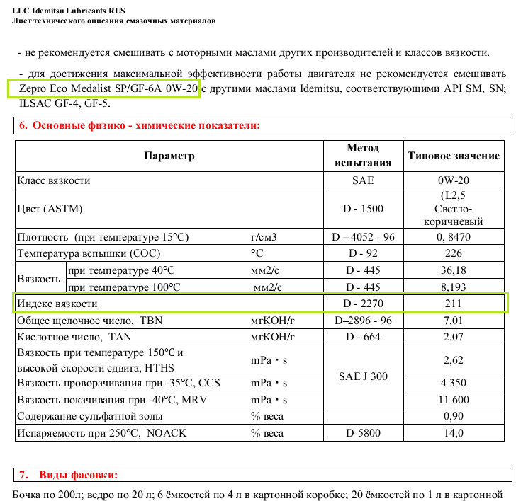

GusKruchus писал(а): 02 май 2024, 19:31 В настоящем 2024 году присутствие данного полимера в роли именно загустителя PCMO - исключение, однако, время от времени, такое встречается. (редко - в 0W-20
Похоже?
https://www.gulf-japan.com/products/arr ... _gt20.html
Или :

Booth писал(а): 02 май 2024, 21:37Похоже?
В 'японских' маслах - да. Если VI высокий, есть пик 1730 - это и есть.
