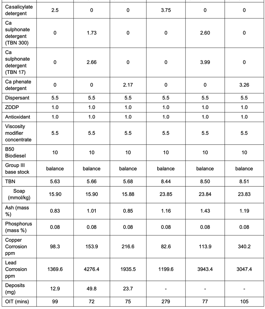

Если же вам хочется чего-то научного: могу предложить разобрать, например, почему для тройки с повышенным TBN не указали MHT -

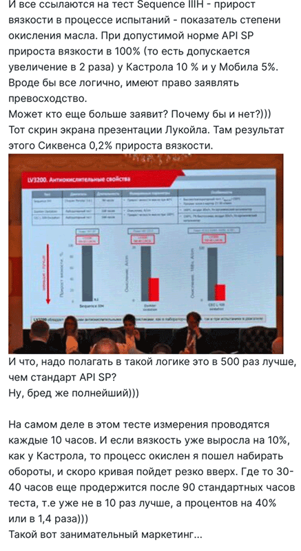

bmwserv_ICE, в ваш лагерь разоблачителей коварной PCMO-закулисы внезапно прибыл (вылез из тени) выдающийся condottiero RU-масло-мира и опасный разоблачитель (опасный для коварных маркетологов от PCMO, и не какой-нибудь МП-'сатанист').
В общем.. подоспел к вам на помощь.
Да, именно так - теперь, видимо, ваш союзник в нелегкой борьбе с драконом Кастробилом.
Guess who?

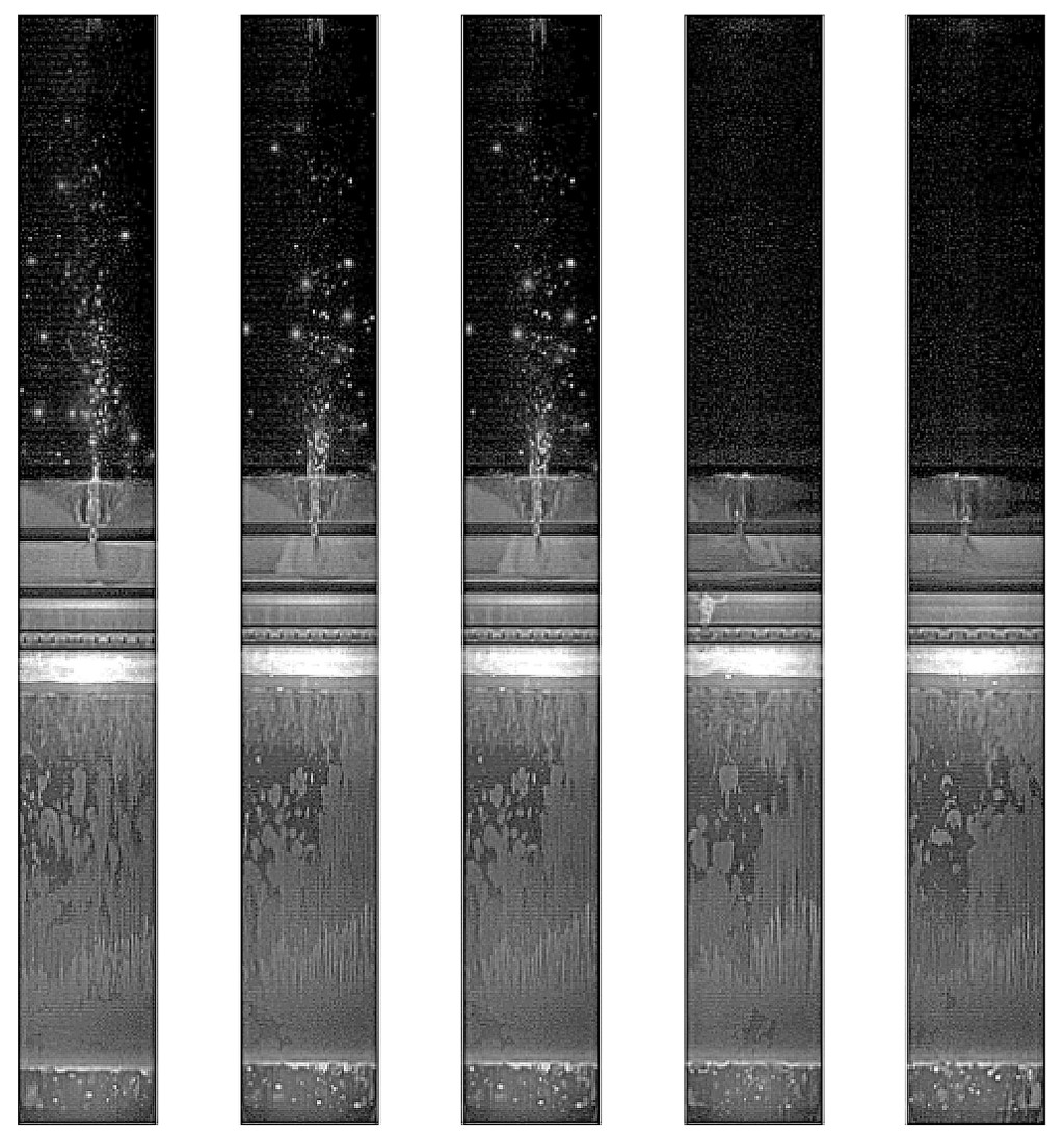

На данном изображении представлен момент, зафиксированный в реальном бензиновом двигателе (фото), в котором часть капель масла попадает в камеру. Часть этих капель полностью (условно) сгорит до золы, а другая часть подвергается различным формам теплового воздействия. Температуры в этом процессе могут быть разнообразными.
Однако некоторые из капель, скорее всего, будут нагреты до температур выше 300 градусов Цельсия, моментально и во всем микрообъеме, из-за своего размера.
Если эти капли не сгорают - какая-то часть (пусть небольшая) из них попадает обратно в кольца.
Несмотря на малый объем этих капель, они присутствуют в любом, даже исправном двигателе.
Рассматривая колбу как макромодель капли, не возникает формальных проблем с тем, что масло нагревается до высокой температуры в опытах Сергея. Неизвестно, какие конкретные температуры получают эти капли, перемещающиеся в зону верхнего кольца, камеры и обратно в кольца, поскольку существует множество различных температур и вариантов/режимов.
Опыт Сергея не имеет явных проблем, если представить колбу как модель капли. Кроме того, следует учитывать, что капля масла, подвергнутая тепловому воздействию верхнего кольца и камеры в своем микроскопическом объеме, обязательно будет химически изменена. Часть фракций капли немедленно испарится, а другая часть окислится и/или полимеризуется, образуя полимерно-смолянистый клей. Если в масле содержится много детергента, могут появиться свободные фосфаты и сульфаты кальция, способные образовывать частицы гипса, которые станут каркасом для образования отложений в кольцах.
Мне трудно оценить значимость этого объема и его воздействия - есть разные значения от разных источников о транспорте в миллилитрах в час. Однако, в любом случае, какой-то объем всегда присутствует. Я не являюсь сторонником конкретно прожарок, но не вижу в этом методе никаких проблем. Особенно учитывая то, что, как это называет Gokhan - dry масла с высоким содержанием полимеров (это - не только загуститель), обладающие высокой вязкостью, а также масла с большим количеством детергентов, подозреваются в возникновении отложений в кольцах. Не только у Сергея в колбе (какая-то корреляция есть).

GusKruchus писал(а): 01 май 2024, 11:03 Если эти капли не сгорают - какая-то часть (пусть небольшая) из них попадает обратно в кольца.
И как же, уважаемый, эта капля должна вернутся в кольца? Попав в обьемную часть камеры сгорания, с бешеным вихревым потоком, она должна найти "точку входа", чтобы преодолеть прижатое к стенке цидиндра компрессионное кольцо, и попасть в тепловой зазор. Тут проще верблюду пройти сквозь игольное ушко, чем проделать этот квест.

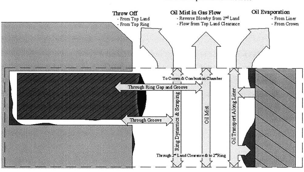

SAE 100 писал(а): 01 май 2024, 12:09 Тут проще верблюду пройти сквозь игольное ушко, чем проделать этот квест.
Обратный транспорт, безусловно, присутствует.
Как я только что выше упомянул - объемы, представленные различными авторами, различны. Этот транспорт направлен именно в ‘ушко’ (как у вас). Объемы масла, возвращающегося обратно, могут быть ничтожными, тем не менее, учитывая, что это обезображенное теплом масло несет в себе значительные риски, их можно учитывать. Однако, это может быть и непринципиально. Именно это ‘непринципиально’ и делает все аналогичные bench термо-испытания неоднозначными, но приемлемыми в качестве какой-то модели рисков.

GusKruchus писал(а): 01 май 2024, 11:03 в котором часть капель масла попадает в камеру.
На каком именно такте, коллега?)

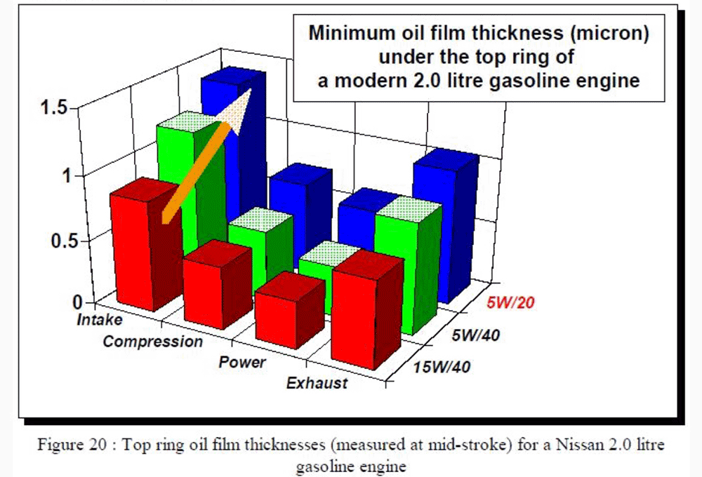

SAE 100 писал(а): 01 май 2024, 12:40 энергия активации
Очаровательно :)
Если это пародия на кружок Алессандро, то мои аплодисменты, это действительно хорошо.
А если вы действительно член кружка Алессандро, передайте всем привет, потому что ваш кружок много раз вызывал гусиное умиление.
SAE 100 писал(а): 01 май 2024, 12:40 не быть увлеченной в свой обьем, масояной пленкой?
Вот здесь возникает желание спросить: ‘Вы понимаете?’, но я, конечно, этого делать не стану.
Почему "не быть", если быть.
SAE 100 писал(а): 01 май 2024, 12:40 преграду, в виде, компрессионного кольца, плотно прижатого к стенке цилиндра
Поскольку единственный доступный путь для транспортировки происходит через пленочный слой.
Очевидно, что при чрезмерном нагреве масло подвергается еще большей аэрозолизации (ввиду потери вязкости, изменений давления, даже при учете отгона легких фракций). Капля масла, в отличие от колбы, не обязательно сохраняет свои объемы, размеры или форму.
В общем - обратный транспорт возможен исключительно через пленочный слой.
Хотя объем этой жидкости кажется ничтожным, со временем (сотни часов работы) сумма, выраженная в миллилитрах, как это пытаются донести авторы-исследователи - может уже волновать и тревожить (не всегда).
Учитывая, что даже микроскопические капли такого перегретого масла представляют опасность (что и любит показывать Сергей), нет никаких препятствий для изучения этого риска.
Безусловно доказать или опровергнуть влияние таких капель, скорее всего, невозможно, так же как и точно измерить их объем даже в самом рискованном режиме работы. Здесь каждый может самостоятельно решить, насколько это является опасным или нежелательным.
У Сергея, например, корреляция колбы с ‘чистотой колец’ - якобы существует. Что может быть тесно связано с этим процессом, а, может быть, и нет. (в общем - система сложнее любого теста производительности, так как есть еще топливо, газы и прочее).
