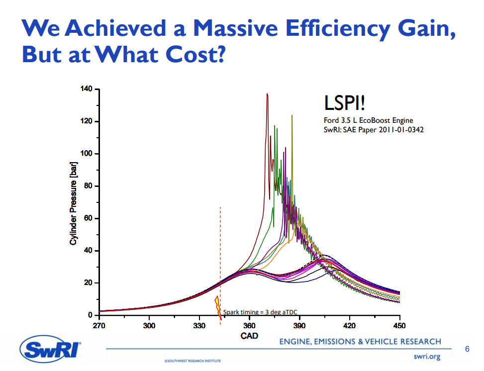

GusKruchus писал(а): 12 мар 2024, 20:16 Если вы имеете в виду именно это, с точным указанием момента в клипе -
1.Двигатель работает на... холостом ходу (это даже слышно), у него, очевидно, чрезвычайно растянут цикл горения, который выглядит крайне странно.
Нагрузка на двигатель, очевидно, минимальна. Его режим стационарный - не переходной. Какой там, нафиг, "BMEP на ВСХ", как они на картинках показывать любят, - у этого ДВС воздуха в цилиндрах должно быть крайне мало - что-то около 5 бар на момент воспламенения - на холостом дроссель почти закрыт, но тут же (см. ниже) они откуда-то берут 20+ бар!
2.Этот двигатель НЕ даунсайзинг - 3.5 л(!) Экобуст. Еще раз: это 3,5 V6 литра - 0,6 на цилиндр - это даже на 20% больше(!) среднеевропейской "нормы" блоков.) Это типичный "оверсайзинг"...
3.Мы видим что-то там около 1 "разрушительного взрыва" в пару секунд - вы же понимаете, что двигатель - не машина для попкорна? Там (они говорят) происходит ВЗРЫВ, который при реальном испытании должен встречаться не чаще, чем 5-8 "событий" за 200 что ли часов, или сколько там... А тут каждые пару секунд происходит "разрушительный взрыв", а чел и бровью не повел! У него "разрушительными" взрывами крушит поршни... а он сидит и рассказывает нам, как корабли Большого театра бороздят...
Еще больше вопросов вызывает картинка оттуда же:
тут TBC выходит равным 345(?!) градусов, а "LSPI" случается градусов за +35(!) после(!)... момента подачи искры. А что это за второй горб там, который выше пика давления нормального горения?!
ну и так далее, что уже много раз разбиралось...

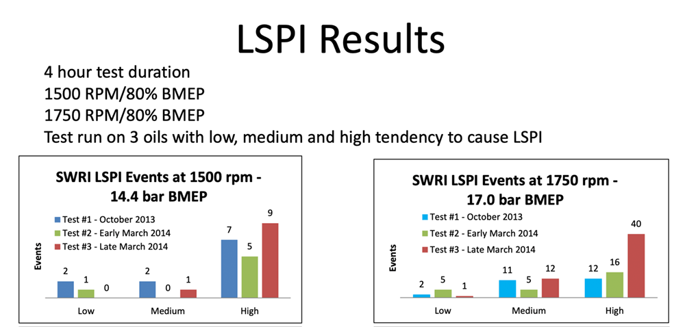

bmwserv_ICE писал(а): 13 мар 2024, 14:20 1.Двигатель работает на... холостом ходу (это даже слышно), у него, очевидно, чрезвычайно растянут цикл горения, который выглядит крайне странно.
Сергей, я согласен с вашей оценкой содержания видеоматериала и разделяю ваше мнение относительно данной проблемы.
Ваш взгляд на ситуацию не совсем лишен оснований, интересен, и я не намерен спорить с вами (тем более). Однако стоит отметить, что текущая актуальная методика была существенно переработана. Этот метод, скорее, связан с разработкой компании Ford как дополнение к VH/VG (включая тестирование цепи), нежели с работами SwRI, о чем, безусловно, вы осведомлены (что актуальный метод - другой).
И простыми словами - после завершения испытаний, получая подобные таблицы, трудно определить, какую именно степень опасности нашли в ходе этих циклов, насколько эти события были "взрывами" или событиями "без взрывов" и были ли они разрушительными.
Но так получается, что вы больше настроены на разубеждение меня относительно кальциевой гипотезы (gan on and tell iz if ah'm wrong).
Но учитывая, что "кальций" часто, усилиями разных авторов, был связан с потенциальными рисками для стандартного зажигания - я бы желал сохранить мое убеждение :) Friendly.
Это, конечно, не является подтверждением разрушительности LSPI (я не владею этой информацией).
Также нет доказательств того, что сокращение содержания "кальция" действительно снижает количество реальных полевых инцидентов с TGDI. Тем не менее, учитывая общую позицию "нашей компании" относительно избыточного использования щелочных детергентов в смазочных материалах типа PCMO, я все же считаю снижение концентрации этих веществ - положительным трендом (при умеренной интеграции беззольных диспергаторов).
Хотя замещение магнием не представляет собой идеального сценария, однако оно приемлемо, по крайней мере, в контексте общего снижения избыточных зольных детергентов.

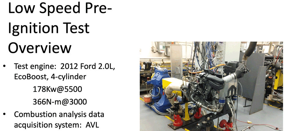

GReY писал(а): 13 мар 2024, 20:53 а как они вообще ловят эти события [LSPI], если оно не является детонацией и не разрушает тестовые моторы?
Один из подходов заключается в поиске аномальных пиков давления в цилиндре. Второй подход заключается в измерении того, насколько рано происходит сгорание, путем определения точки MFB02, в которой сгорает 2% (mass burn fraction). Третий метод объединяет первые два, считая событием LSPI только те случаи, когда одновременно наблюдаются аномальное давление в цилиндре и раннее сгорание.
При этом большинство случаев LSPI не обязательно рассматриваются как детонация на испытаниях, хотя, предположительно (по некоторым мнениям), они близки к вызову детонации (зависит от уровня пика давления).
В лабораториях оборудование известной компании AVL. https://www.avl.com/en/testing-solution ... chnologies

GusKruchus писал(а): 15 мар 2024, 19:16 Один из подходов заключается в поиске аномальных пиков давления в цилиндре. Второй подход заключается в измерении того, насколько рано происходит сгорание, путем определения точки MFB02, в которой сгорает 2% (mass burn fraction). Третий метод объединяет первые два, считая событием LSPI только те случаи, когда одновременно наблюдаются аномальное давление в цилиндре и раннее сгорание.
Понял, спасибо! Но вот приведённый график не понял совсем.
1. Откуда такие давления? Искра уже при 15 bar не особо желает возникать, а тут больше 30!
2. Что у них случилось в 1 цилиндре, почему давление ниже остальных?
3. Мне казалось, что интеграл давления должен быть примерно одинаков для любого течения горения, а тут до 1/8 оборота так всё по-
разному, а потом вдруг одинаково...
Извиняюсь, если какой-то из вопросов глупый, ДВС изучал лишь в общих чертах.
