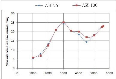

Вдруг какая мысль проснется в твоей высокооктановой ;)
Booth писал(а): 10 янв 2024, 13:35 Заводская лаба чем меряет?
Изучайте ГОСТы...
Ставь КОРВЕТ М11.3х и калибруй его под топливо...
Касательно УИТ-85М - частота вращения двигателя 600±6 об/мин...

mvg писал(а): 10 янв 2024, 14:05 Вдруг какая мысль проснется в твоей высокооктановой
Че с темы соскакиваешь как хохол? НА тяжелые наркотики перешел?
Я ему про состав и параметры топлива с Танеко в разреде периода нескольких лет, он мне графики УОЗ... :kuku

Вот тебе еще одна картинка в части октановых чисел из той же серии... Что не так с составом топлива Танеко?
Booth писал(а): 10 янв 2024, 14:18 он мне графики УОЗ...
Если они вам ни о чем, продолжать смысла нет... Только воздержитесь от категорических суждений о чем или о ком либо. Не вам судить...

mvg писал(а): 10 янв 2024, 14:24 Вот тебе еще одна картинка в части октановых чисел из той же серии... Что не так с составом топлива Танеко?
Зачем суешь мне свои графики УОЗ?
Я смотрю паспорта топлива и танеко в 22-23 г стало делать топливой другой "формуляции" чем в 20-21 годах, с другими параметрами (составом) даже конкретно написал какими. На мой, и не только, взгляд однозначно оно стало хуже, хотя как и раньше естественно соотвествует нормам на топливо ТС, для чего собственно на заводе и делают тест исходящей продукции.
Что не так с тобой?

По сути ничего не сказал, подсунул графики УОЗ кот не меняют состав и параметры топлива которое производит Танеко - внезапно правда, они лишь отражают параметры работы мотора, по ним нельзя утверждать какое было топливо раньше а какое сейчас, это можно сделать лишь по анализу топлива. Внезапно.

Что касается УОЗ и детонационных свойств топлива, многое зависит от калибровок ЭСУД, потому и выложил некоторые графики. На малых и средних оборотах (пусть до 3000) все, как бы, работает по науке, УОЗ увеличивается... Но с какого-то момента начинает активничать ДД и все игры с заявленным ОЧ сводятся к нулю.
