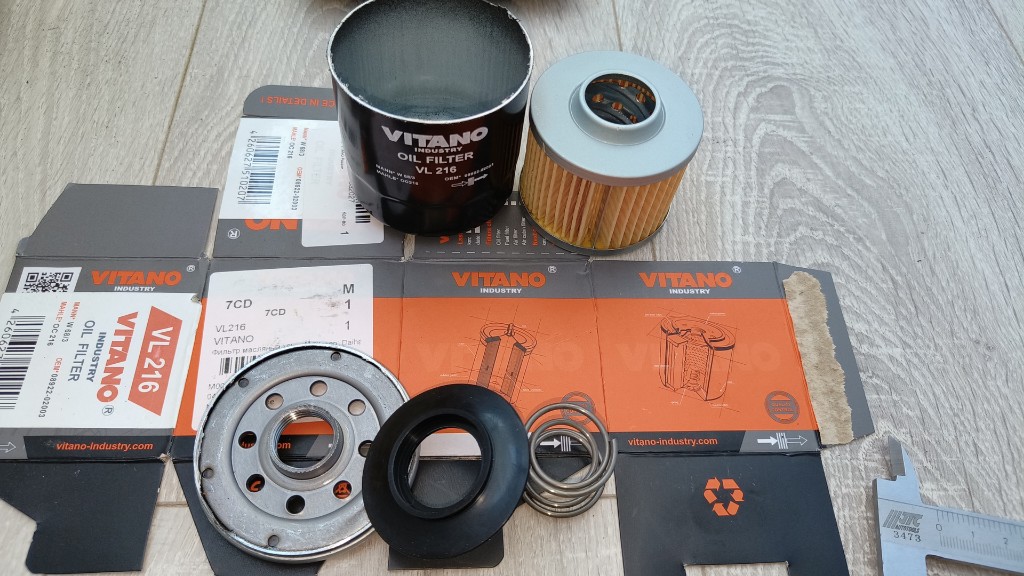

Распил масляного фильтра VITANO VL216
Цена 245 руб
Применимость - MANN W68/3

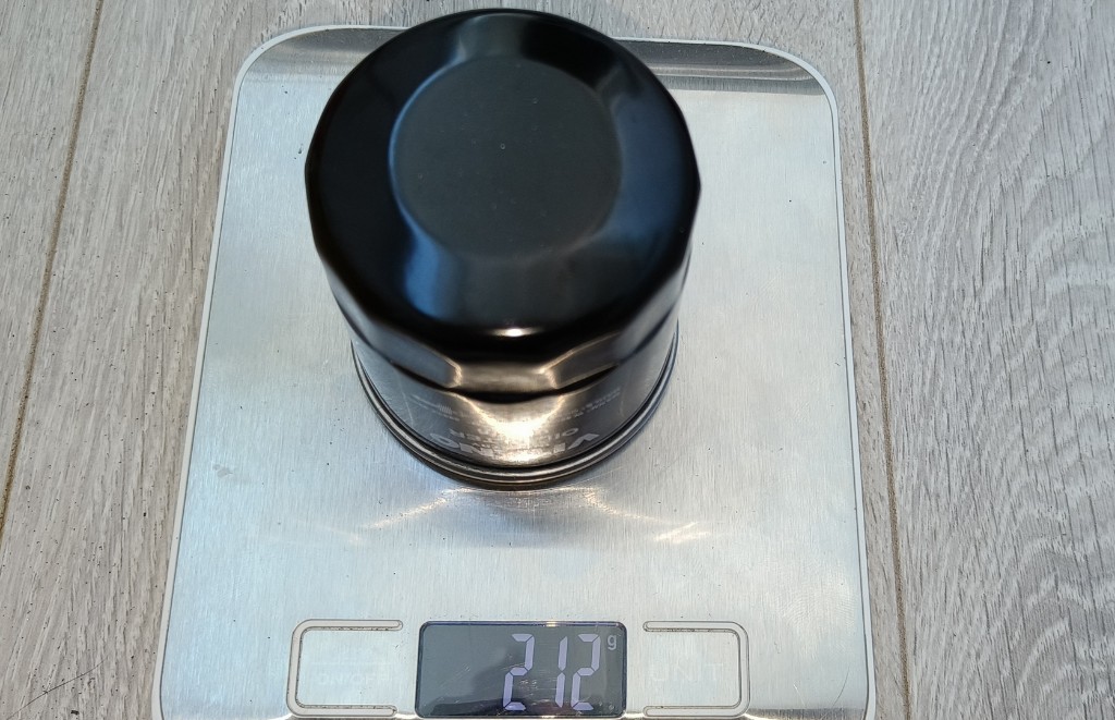

Вес фильтра 212 грамм
Диаметр 65,7 мм
Высота 74 мм
Уплотнение 54-62 мм
Резьба 3/4"

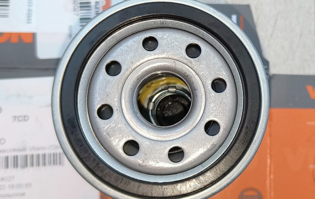

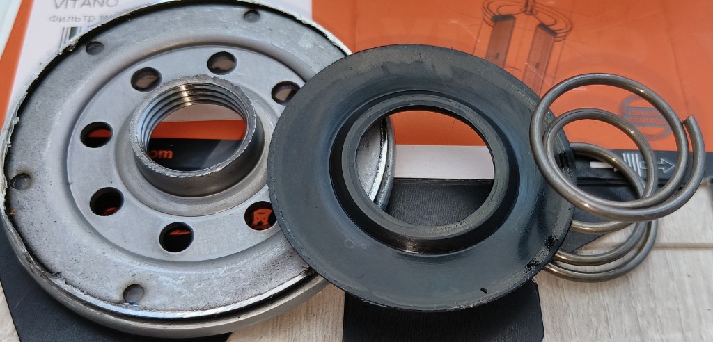

Усилие открытия перепускного клапана 0,7 кг, диаметр седла 1,2 см, давление срабатывания 0,62 атм
Площадь фильтрации 392 см2, толщина бумаги 0,29 мм, вес бумаги 5 грамм, плотность 0,440 г/см3
Резьба нормальная, чистый профиль, зашлифованный торец.
Обратный клапан из дубеющей на морозе резины.
Поджат клапан катушкой в закрытом положении с преднатягом порядка 1-2 мм.
Все, расходимся, дальше ужас ))
Перепускной клапан из пластика, давление срабатывания в 0,62 атм это провал.
Будет вечно открытый клапан и фильтр получается решето.
Центральная туба обычная, опасных элементов нет.

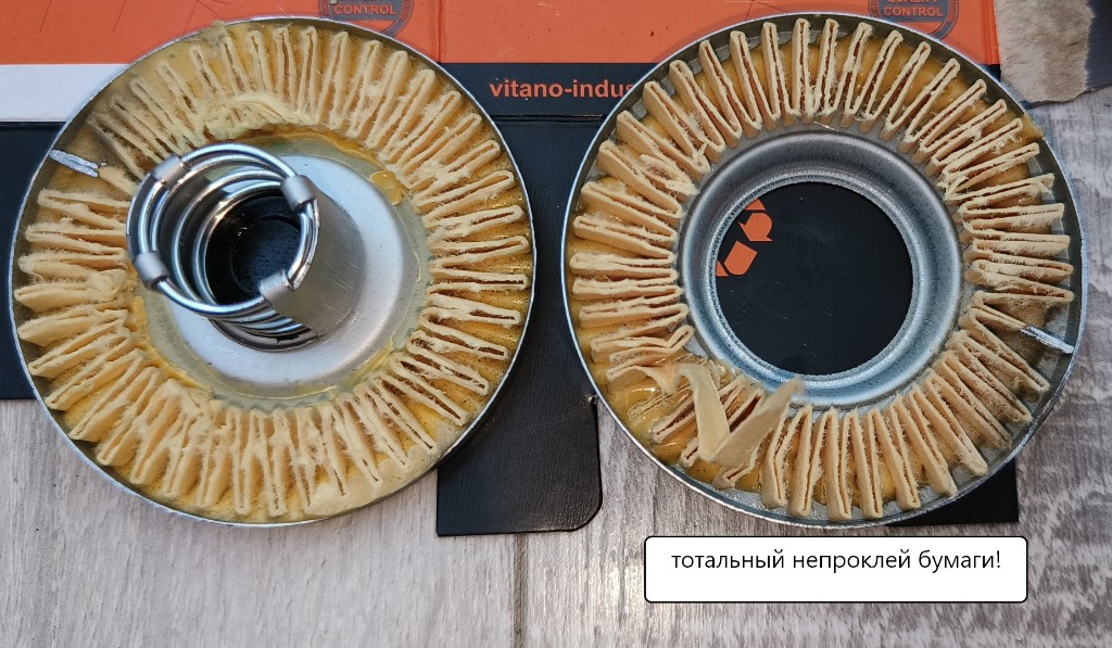

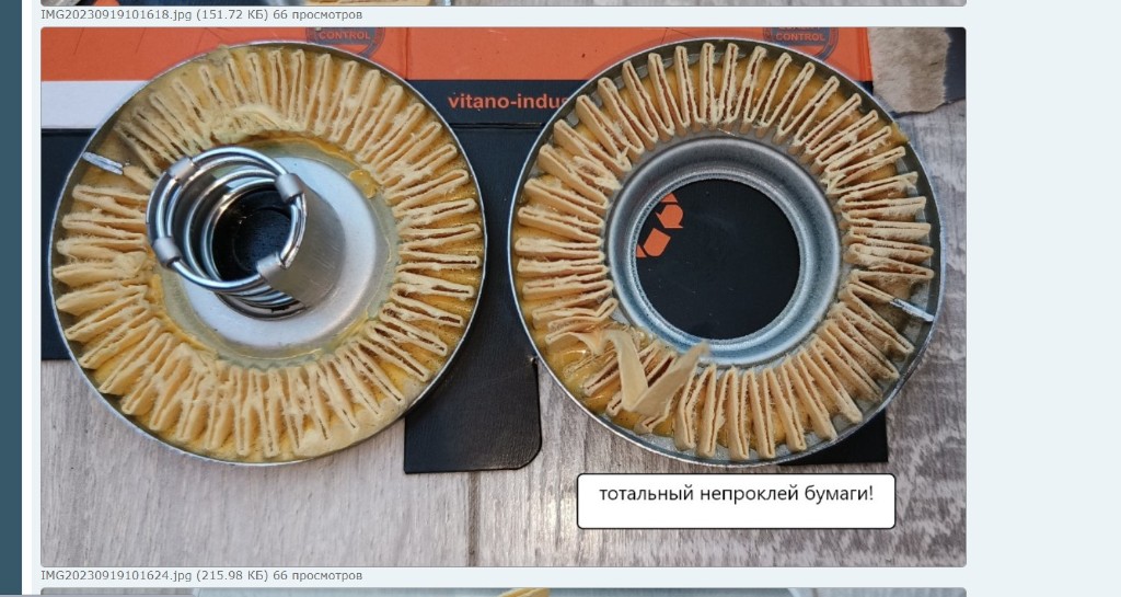

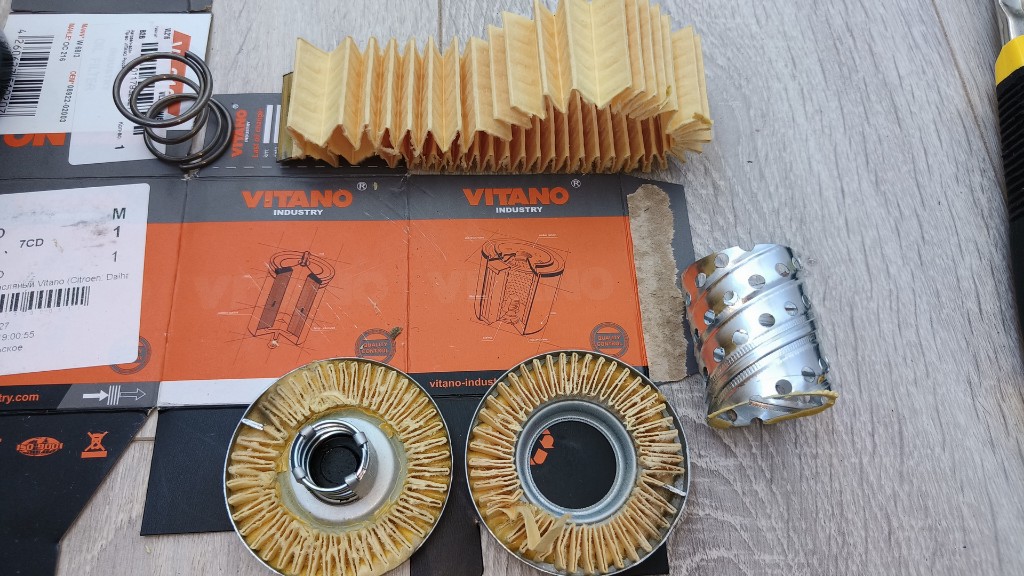

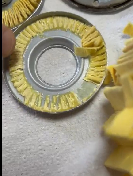

Заливка герметиком ужасная, с одной стороны катушки тотальный непроклей.

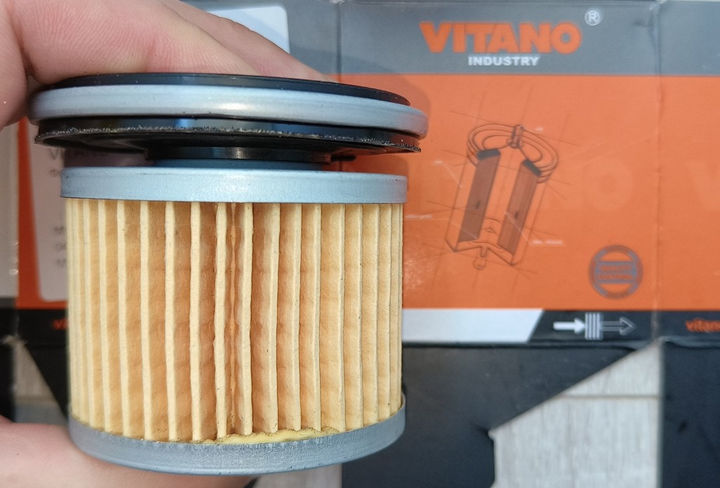

Бумаги мало и по весу и по площади.
И сама бумага странная, очень тонкая 0,29 мм и тактильно неправильная, дешевая.

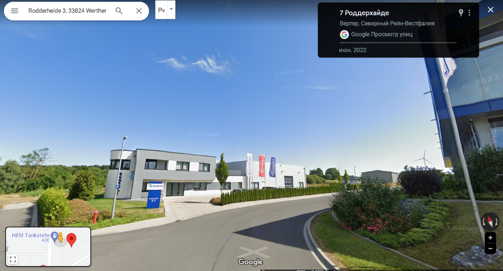

Брендодержатель заявляет что имеет производство, судя по фото с карт какие то производственные здания есть.
Не похожа на пустышку однодневу этикеточную. Фирма из Саксонии! :mygod:

1. Где вы тут видите непроклей ?
Бумага держится отлично, иначе бы она просто отрвалась. Вы предлагаете залить ее так чтоб клей торчал со всех сторон ? Тогда лишнее попадет в ДВС.

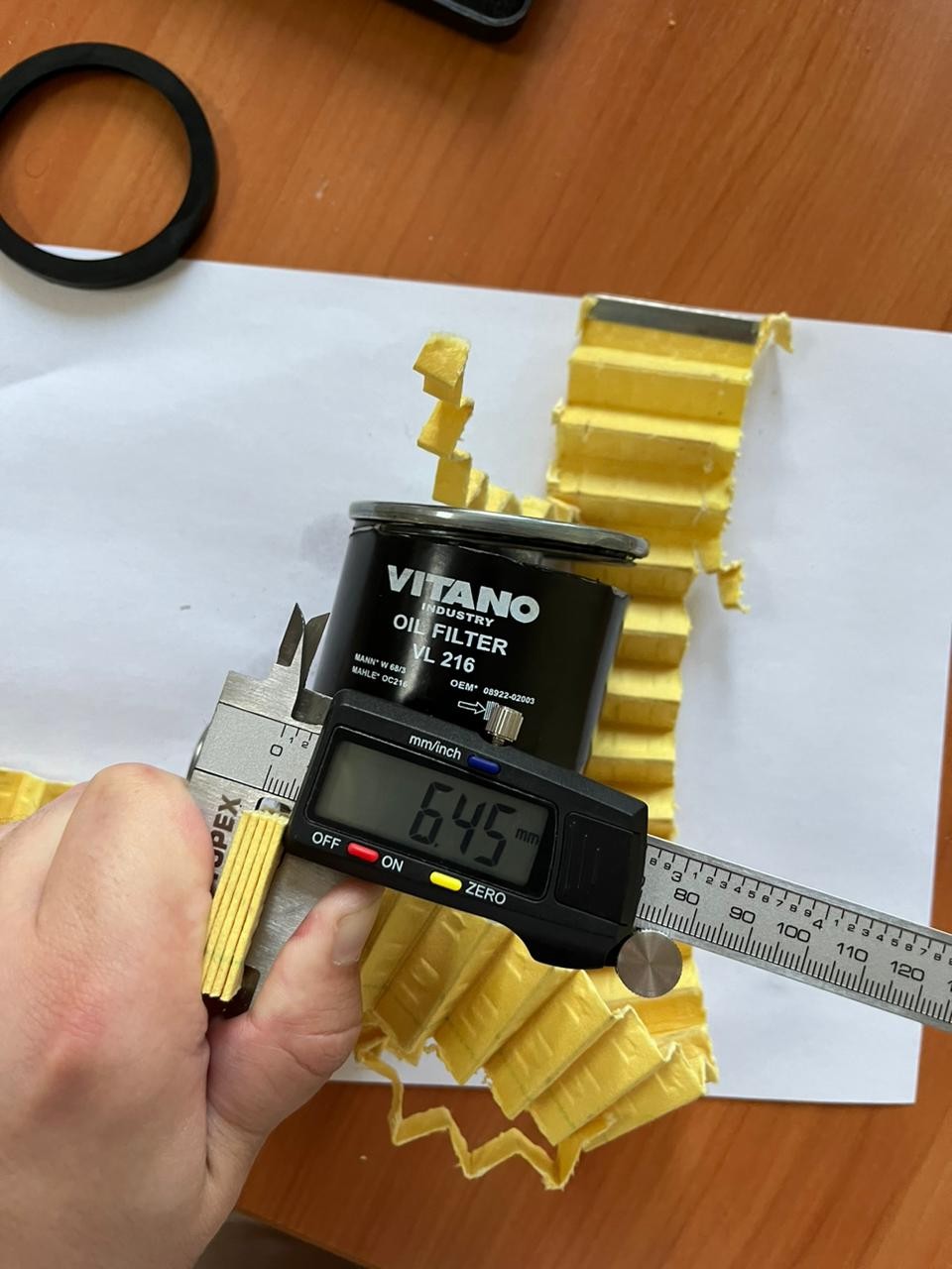

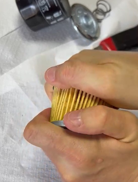

2. Мы также померялм толщину бумаги, для чистоты взяли електронный штангенциркуль, как автор взяли 5 шторок и зажали их до предела у нас совершенно иные значения.
3. По бумаге мы Вам скинули фото картриджей Витано, везде разная бмага, завод утверждает чтоб под кахжый тип двигателей они используют разную бумагу от обычной целюлозной до синтетического волокна с разной пропиткой и времененем в печи.
ФОТО прикрепляем к коменту.
Непонятный, любительский тест, определять бумагу на ощупь и вкус извините. :kuku

Bairam писал(а): 22 сен 2023, 11:07 Где вы тут видите непроклей ?
Даже на процитированном вами фото видно отсутствие герметика под складками бумаги - это и есть непроклей.

Bairam писал(а): 22 сен 2023, 11:07 как автор взяли 5 шторок и зажали их до предела у нас совершенно иные значения.
Значит завод не соблюдает технологию даже в части выбора бумаги - вы же видите всё на фото!

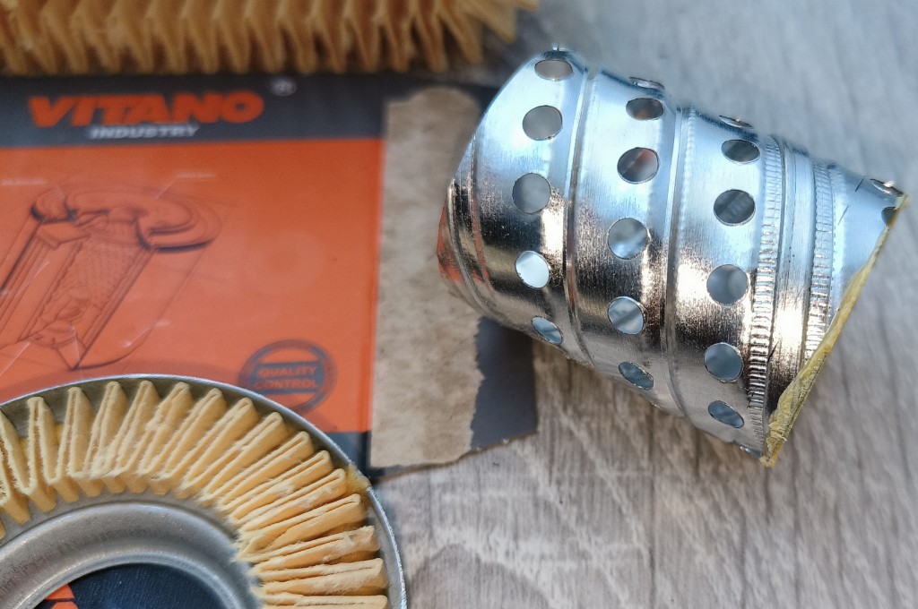

GReY писал(а): 22 сен 2023, 12:13 Даже на процитированном вами фото видно отсутствие герметика под складками бумаги - это и есть непроклей.
Мы насильно и с трудом отковыряли бумагу, фото ниже где тут непроклей. Даже где клей остался видим что все складки проклеены.
GReY писал(а): 22 сен 2023, 12:13 Значит завод не соблюдает технологию даже в части выбора бумаги - вы же видите всё на фото!
По фото видно что бумага абсолбтно одинакова в данном фильтре

Bairam писал(а): 22 сен 2023, 12:30 фото ниже где тут непроклей.
Непроклей это когда часть бумаги не утоплена в герметик. Давлением масла эти щели потом расширятся вплоть до полного открыва фильтрующего материала. По вашим фото не могу судить, у Губкина ясно видно, что в одну чашку герметика налито более, чем нужно, и часть его даже вылезла сбоку от бумаги, а на другой герметика недостаточно и случился непроклей.
Bairam писал(а): 22 сен 2023, 12:30 По фото видно что бумага абсолбтно одинакова в данном фильтре
Ну тогда чем вы можете объяснить разные показания штангенциркулей?

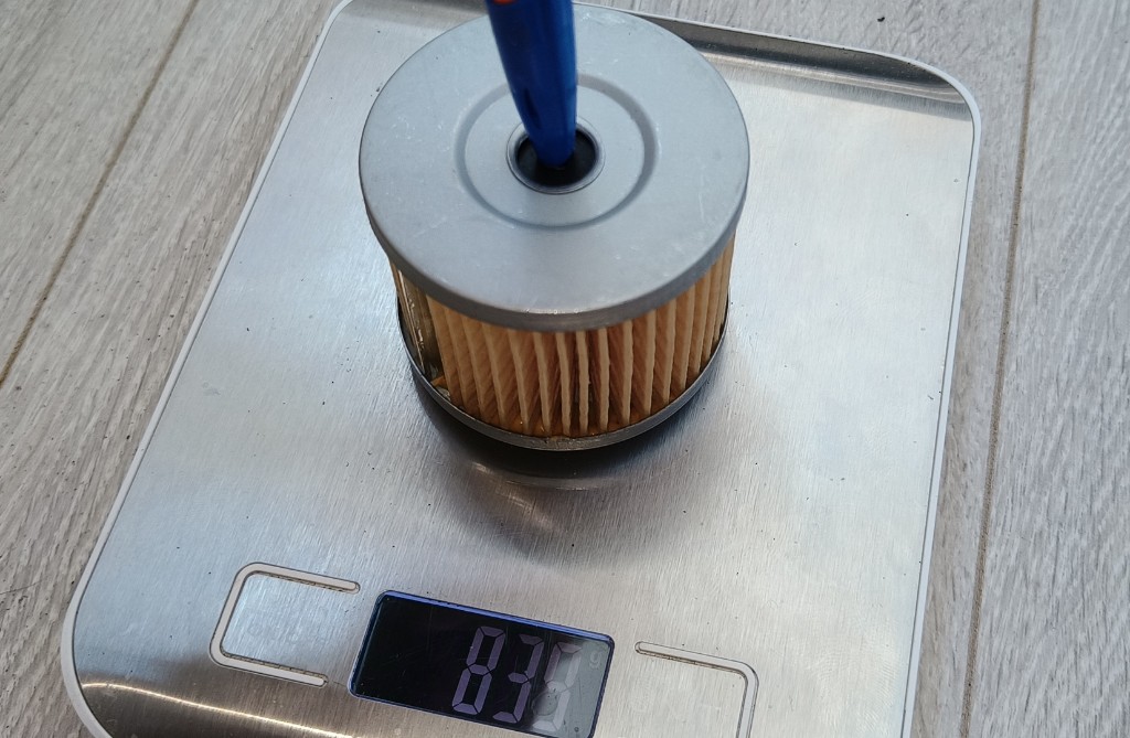

Bairam писал(а): 22 сен 2023, 12:30 Как именно Автор измеряет это давление ?
Кладёте фильтрующий картридж на весы, сбрасываете показания. Любым предметом давите на клапан, пока он не сдвинется со совего места. Ослабляете давление до момента закрытия. Запомниаете что показывали весы в промежутке между открытием и закрытием.
Измеряете штангенциоркулем внешний диаметр выштамповки под перепуск, вычисляете площадь круга.
Далее пересчитываем вес в силу по формуле 1 кгс = 9,80665 ньютона.
Делим силу на площадь, получаем давление.
1 бар = 10^5 Па = 10*Н/cм^2 = 1,01972 кгс/см^2.

GReY писал(а): 22 сен 2023, 14:16 Непроклей это когда часть бумаги не утоплена в герметик. Давлением масла эти щели потом расширятся вплоть до полного открыва фильтрующего материала. По вашим фото не могу судить, у Губкина ясно видно, что в одну чашку герметика налито более, чем нужно, и часть его даже вылезла сбоку от бумаги, а на другой герметика недостаточно и случился непроклей.
ИзображениеВсе шторки строго уложены, даже где он вырвал бумагу там видно что часть осталась в клее . Где будет пропускать масло ?
