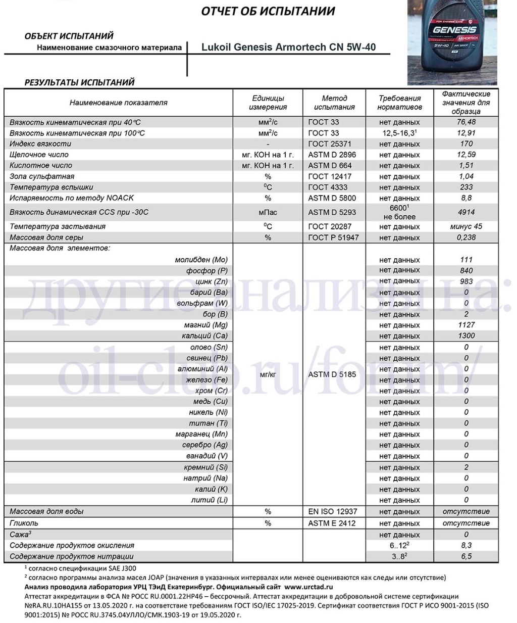

Подскажите с выбором масла. VW Golf mk5 1.4 tsi ea111 170 л.с. 2008 год. Пробег 225к. Жор 150мл/1000км. Лил до этого Shell 5w-30, 5w-40. Сейчас смотрю масла лукойл, novus, zic. Нужно ли гнаться за зольностью поменьше (vw504), т.к жор? И что насчёт LSPI, кто-то сталкивался на tsi? Против lspi допуск API SP, но он редко сочетается с vw504 почему-то.

ilya_golf писал(а): 22 янв 2024, 22:35 Нужно ли гнаться за зольностью поменьше (vw504), т.к жор?
В 504 и так не много золы. Гнаться за меньшим не надо. Чекто определенного "водораздела" много-мало нет. Но на мой взгляд 1% норм, а более уже не надо.
Золу дает "мыло", детергент, а мыла много в современном PCMO не нужно и топливо сейчас чистое.
Ну еще Ca-образный детергент назначили провокатором LSPI, но это больше похоже на подставу. Истиной причины не называют. Может вообще масло не виновато. Можешь тему про ЛСПИ почитать но там пустой холивар копание в персонах и "заговорах" и никакого содержания по существу.
Как появляются "теории заговора".
Султан-тема LSPI, он же super knock, он же mega knock, он же surface ignition
ilya_golf писал(а): 22 янв 2024, 22:35 И что насчёт LSPI, кто-то сталкивался на tsi? Против lspi допуск API SP, но он редко сочетается с vw504 почему-то.
Если устраивает 504 почему на нем не остаться?
S-oil / Zic / Valvoline / Eurol и пр.
Но это не интересно и банально, надо ILSAC переходить 5W30 / 10W30. Только тру Api масла это без всяких аусвайсов и предрассудков. Мотор это железяка и не знает что такое допуск и в списке одобрений он не смотрит.
Я за такой расклад. :)
Есть экстремисты которые в экобусты и TSI гостовскую миьнку льют и ездят, счастливые. :facepalm

Спасибо. Вот сейчас поглядываю на новенькую рецептуру: Lukoil armotec CN 5w-40. Типо для китайцев сделан. У него спецификация только API SP. Судя по анализу должен подойти для TSI. Только бора нет. Как думаете норм? И можно ли верить анализу?
