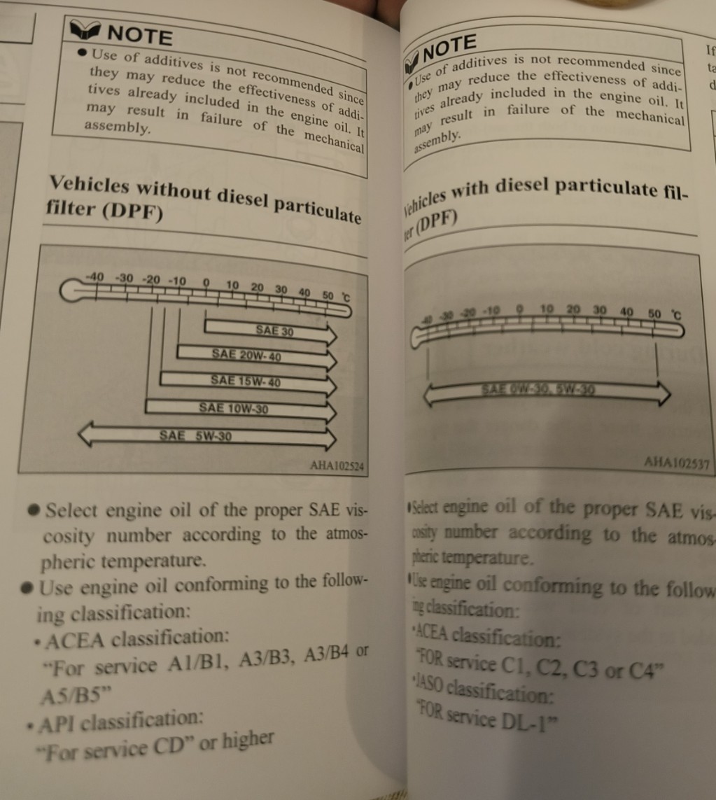

Всем привет! Подскажите пожалуйста какое масло предпочтительнее в Mitsubishi L200, с двигателем 4N15, common rail, с EGR, без DPF, пробег 500км, акпп Aisin, эксплуатация круглогодичная, территориально Москва и область.
Не могу определиться, по мануалу пишут можно A3/B4, при этом, слышал мнение, что в Common rail, вне зависимости от экологии рекомендуют С3, чтоб избежать отложений...Что все-таки предпочтительнее для максимального ресурса? Менять масло планировал с интервалом 5-7 тысяч.
По вязкости, так как машина новая, скорее предпочтительнее 0w30?

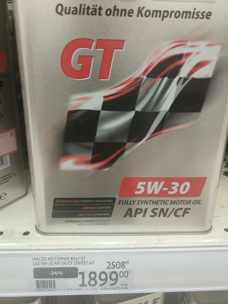

Мужики, как думаете, хорошее масло для данного движка?
