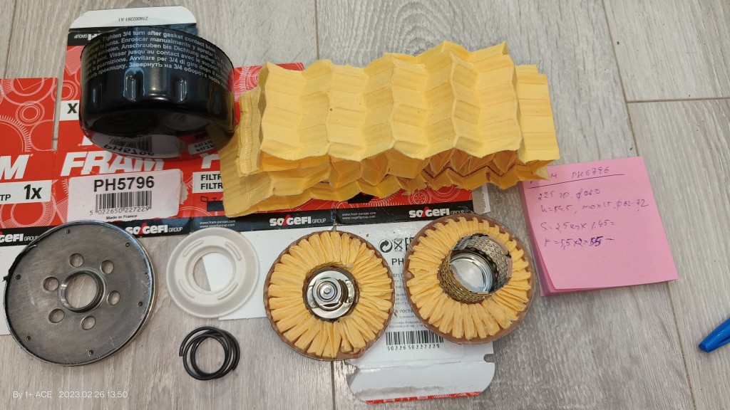

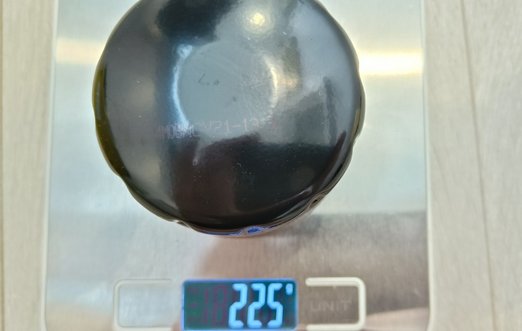

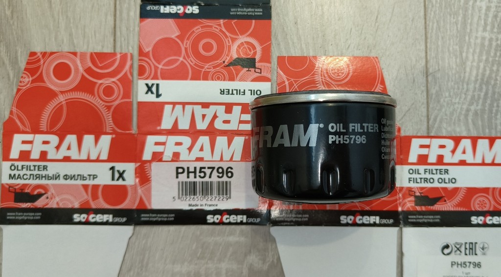

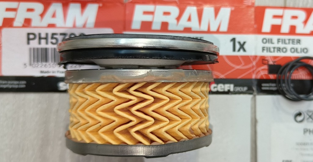

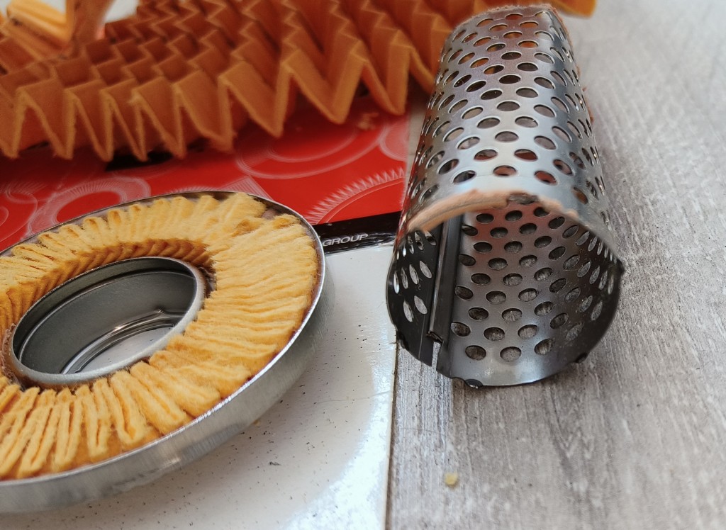

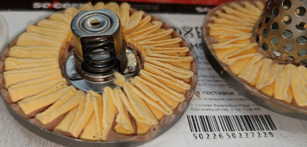

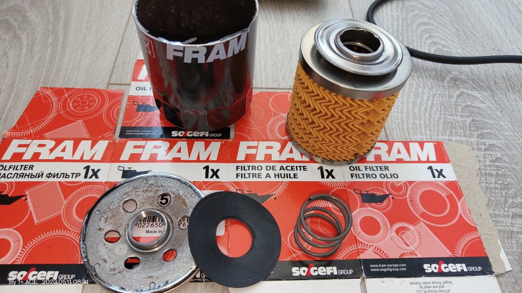

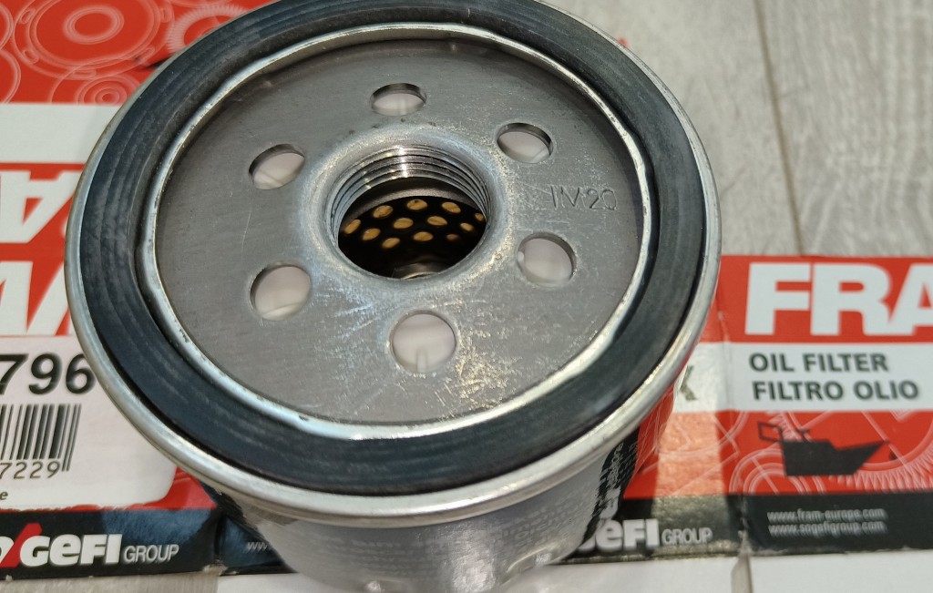

Распил масляного фильтра FRAM PH5796 (Purflux)
Цена 317 руб
Фото в архиве без пережатия https://disk.yandex.ru/d/ZW217kf86IGswA
Вес фильтра 225 грамм
Диаметр 76,0 мм
Высота 54,5 мм
Резьба М20х1.5
Уплотнение 62-72 мм
Усилие открытия перепускного клапана 2,5 кг, диаметр седла 1,45 см, давление срабатывания 1,51 атм

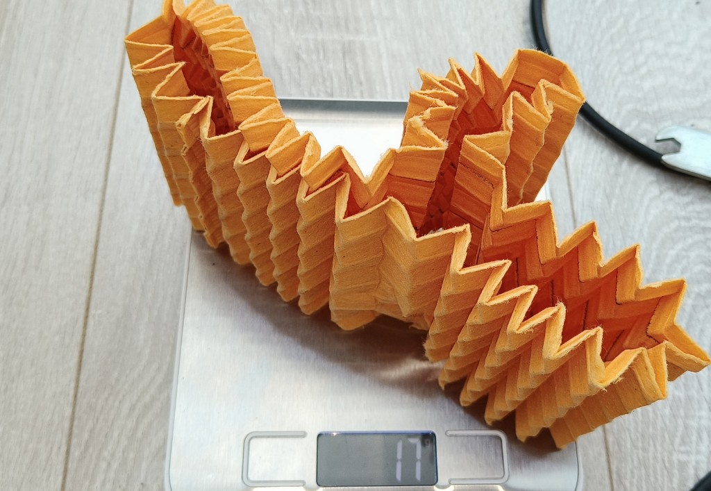

Площадь фильтрации 605 см2, толщина материала 0,38 мм, вес бумаги 9 грамм, плотность 0,391 г/см3

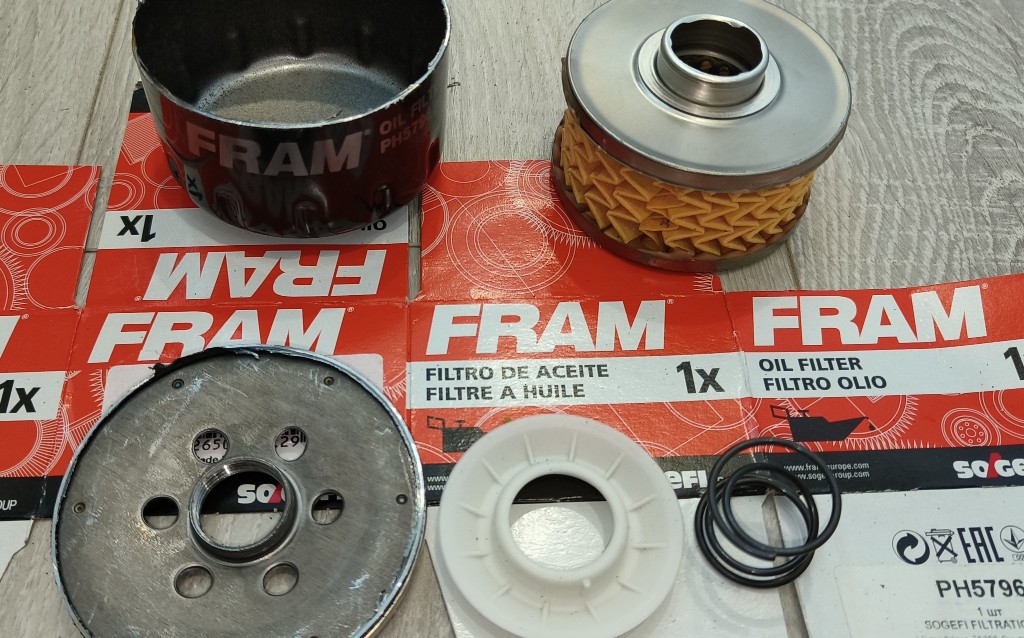

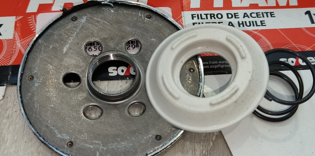

Резьба выполнена идеально, заусенцев нет
Обратный клапан из белого силикона, поджат катушкой в закрытом состоянии
Преднатя отличный порядка 3-4 мм
Есть большое пространство для открытия клапана
Перепускной клапан стандартный для Purflux металлический, давление перепуска 1,51 атм. Все отлично!

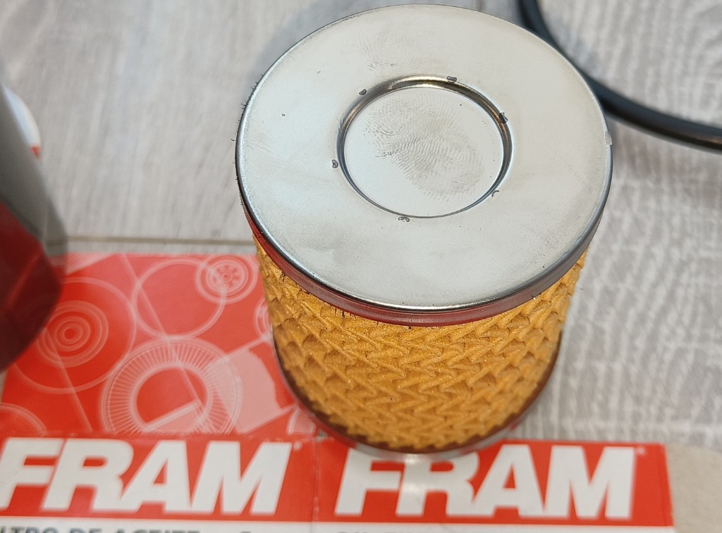

Центральная туба идеальная
заливка герметиком идеальная, есть небольшие развозюкивания герметика на донышке снаружи, видно на фото, но держится он отлично как краска и риска отваливания герметика в маслоканалы думаю нет.
Бумага типичная для пурфлукса, средней толщины, плотная и волокнистая, смесь синтетического волокна и целлюлозы.
Получается что площадь фильтрации и толщина как в Мекафильтрах, а обратный силиконовый как в МАНН.
Фильтр определенно отличный и стоит своих денег сполна.
Занимает 1-ое место там же где и МАННы.
Общая оценка 5+
Рекомендован к покупке!

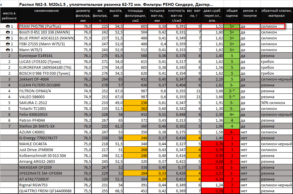

Другие аналоги в таблице Аналоги масляных фильтров MANN W75/3 и W7003 (М20х1.5, h=50-65 мм, Ø = 76 мм). Дастер, Сандеро.
Спасибо бессменному спонсору распила GReY
Таблица с аналогами выглядит так
1-ая страчка не значит что он лучше МАНН, смотрите места в левом столбике. Он на одном уровне, имхо.

Gubkin писал(а): 26 фев 2023, 13:20 Занимает 1-ое место там же где и МАННы
Ну как сказать, он явно превосходит Манн по площади бумаги, придётся сдвинуть шкалу оценок.

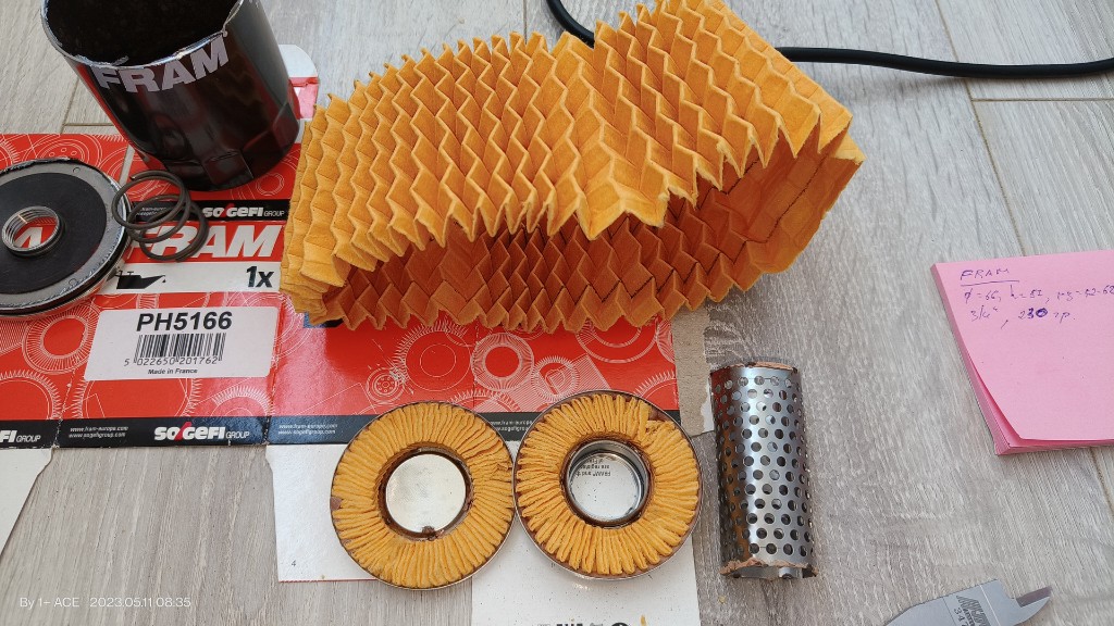

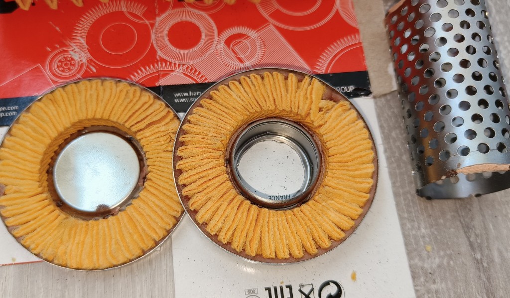

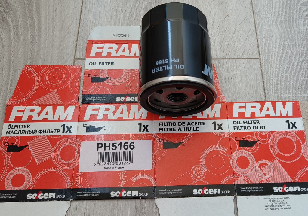

Распил масляного фильтра FRAM PH5166
Цена 278 руб
Фото в архиве без пережатия https://disk.yandex.ru/d/Za-U_wBrGwrO1A

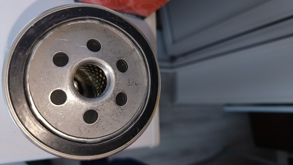

Диаметр фильтра 66 мм
Высота 87 мм
Уплотнение 52-62 мм
Резьба 3/4"

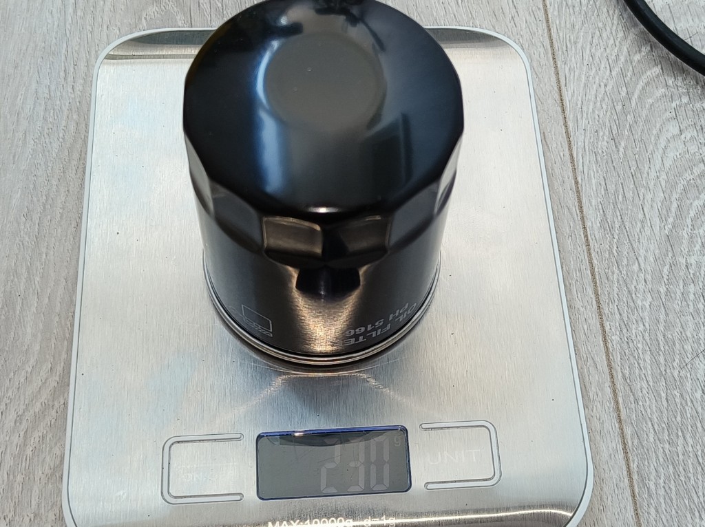

Вес 230 грамм
Перепускного клапана нет!
Площадь фильтрации 1014 см2, толщина бумаги 0,42 мм, вес бумаги 17 грамм, плотность 0,399 г/см3

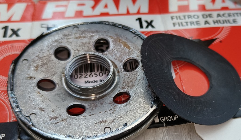

Обратный клапан так называемый в народе "грибок"
Сделано визуально все герметично, резинка поджата с хорошим преднатягом.
Есть пространство для открытия клапана.
Резьба как обычно в Пурфлукс выполнена идеально. И сама накатка резьбы и торец.
Центральная туба, заливка герметиком, сама бумага, шов бумаги - тут все идеально.
Для такого типоразмера бумаги просто неимоверно много!
Общая оценка 5+
Идеальный фильтр.
Немного ограничена применимость т.к. нет перепускного клапана, но зато в целях промывки тем же димексидом это просто золото, а не фильтр. В систему ничего не попадет!
Другие аналоги фильтра Аналоги масляных фильтров MANN W68/3 до W610/9 (3/4", h=75-90 мм, Ø = 66 мм). Аналоги C-110/113
Спасибо за фильтр GReY

ЕМНИП я ставил такой фильтр на Nissan Cube, а получается он ещё и некоторые Тойотовские с успехом заменит. По площади фильтрации это топ, только Мекафильтр, Asakashi и ViC смогли столько же бумаги впихнуть в такой типоразмер.
