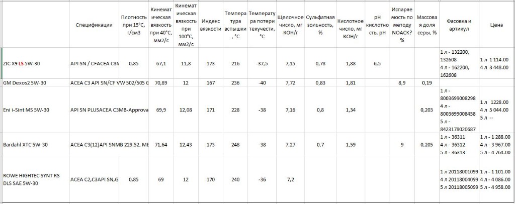

Выбираю новое масло для Opel Astra H 1.8 Z18HER, , 2011 г.в. Сейчас залито GM Dexos2.
Двигатель - Z18HER бензиновый
Заправочный объем масла - 4,2 л
Место обитания автомобиля - г. Омск, морозы бывают до -40. В этом году минимум -32.
Режимы эксплуатации - по городу 90%, по трассе 10%
Планируемый интервал смены масла - 6-7 т.км., до 250 моточасов
Катализатор на месте
Что из масел доступно в регионе - в общем, выбор большой
Подбираю масло ACEA C3, API SN с допуском DEXOS 2, 5W-30.
Пока на карандаше: ZIC X9 LS, Eni i-Sint MS, Bardahl XTC, ROWE HIGHTEC SYNT RS DLS. Примерно похожие по характеристикам. Что выбрать их этих четырех? Может быть, предложите что-то лучшее по каким-то параметрам в ценовом диапазоне 4-5 т.р. за 5 литров.

Спасибо за ответы!
Gubkin, да, я читал Масло в моторы GM/Opel. В ней же не отрицается возможность использования масел Dexos2 в бензиновых моторах Opel. GM Dexos2 5w30 в ней даже выбран как "оптимальный вариант". Не то, что я прям сторонник Dexos2, я и против Dexos1 ничего не имею.
Надо только вникнуть, в чем их отличия.

Можно кратко чем лучше Dexos1? Я не для того, чтобы оспорить ваше мнение, мне надо для себя обосновать выбор.
Кстати, те ZIC, Eni, Bardahl и ROWE, что я внес в табличку, тоже имеют MB 229.52.

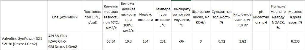

Booth, посмотрел из вашего списка
Valvoline SynPower DX1 5W-30 (Dexos1 Gen2). Кинематическая вязкость меньше, чем у тех, что смотрел с допуском Dexos2. Индекс вязкости меньше на 6-9. Выше щелочное число и зольность. В присадках к фосфору, цинку, бору, магнию и кальцию добавлен молибден и титан. По испаряемости не нашел данных.

дексос 1 - полнозольник маловязкий
дексос 2 - среднезольник вязкий
вязкий и маловязкий условно, у первого НТНС чуть менее 3,5 а у второго чуть чуть более 3,5 )
дексос 2 для дизелей и прямого впрыска чтоб меньше отложений было
