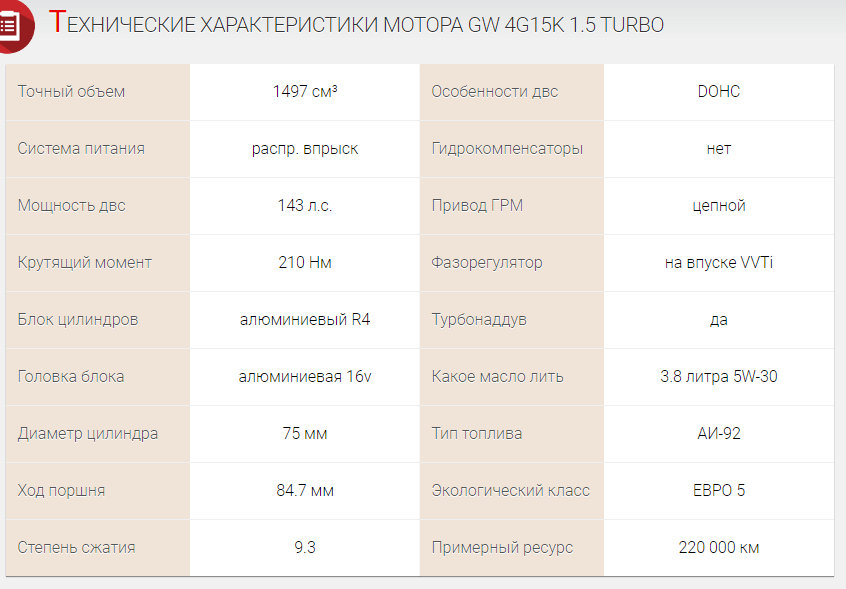

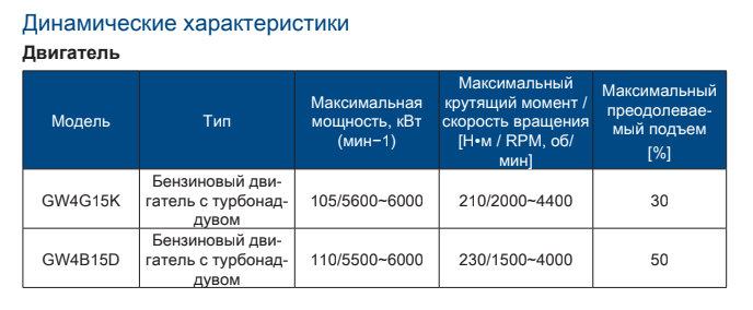

Первый интересный момент, что на передний привод привод ставится двигатель 143 л.с., на полный привод 150 л.с.
Если вы думаете, что это второй вариант это чуть форсированный первый, то нет. Совершенно другой ДВС, даже близко не такой ))
Мануал вещает о таких маслах
По самим двигателям, в чем же различие
В том, что если GW4G15K это и есть сам 1NZ-FE, то вот более мощный GW4B15D это собственная разработка. Другое колено, другие поршня. Скорее всего и диаметр и ширина вкладышей коленвала иные. В первом варианте распределенный впрыск, во втором варианте прямой. Турбина и там и там.

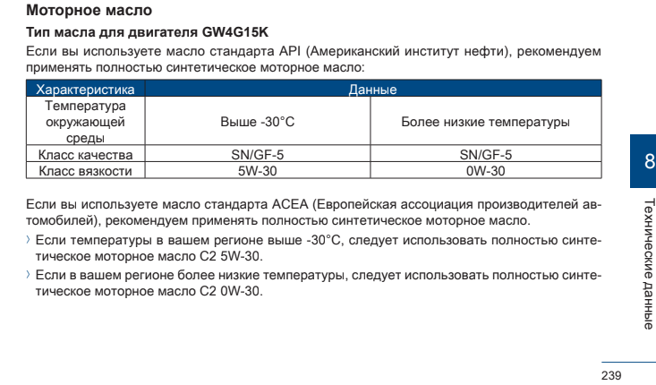

Казалось бы, довольно неплохо все написано в мануале. Либо 5-30 SN/GF-5, либо 5-30 С2.
Вопросы следующие:
1) почему в первом варианте полнозольник, во втором среднезольник (зольность ограничена 0,8%).
2) зачем в двигатель с распредвпрыском среднезольное масло ? какая-то мегачувствительная система ЕГР ? Информации про это не нашел. Клапана омываются топливо-воздушной смесью, поэтому А5/В5 тут вообще не повредит, риска нагара нет.
3) В картер с 3.8л лить масло АСЕА С2, как думаете оно вообще протянет половину интервала ТО в 10 тыс.км ?
Рекомендация здравого смысла, лить полнозольное масло
вопросов у дилера не возникнет, т.к. полное соответствие манулу будет

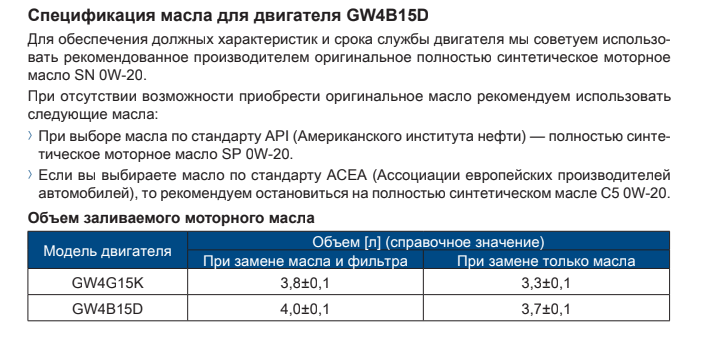

Тут все сложнее. Рекомендация по инструкции 0-20 SP или ACEA C5
Опять в первом варианте рекомендуют полнозольное, во втором - с ограничением по зольности 0,8%

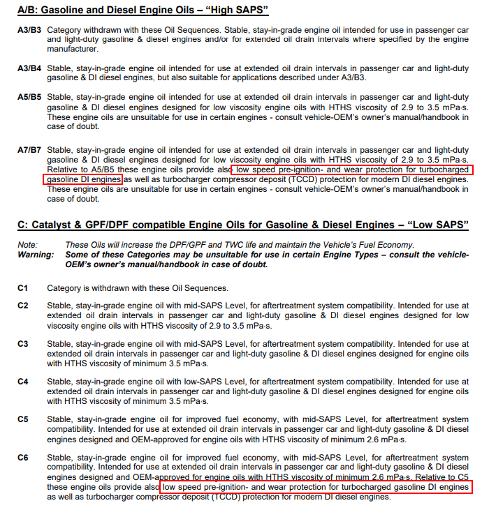

SP рекомендуют, т.к. хотят избежать старой болячки турбированых малообьемников - LSPI
Тогда вопрос, а почему не рекомендовать по АСЕА соотвественно А7/B7 и С6
Если грубо, то А7/В7 это тот же А5/В5 всем известный, но будет ограничение кальция, т.е обычный SN+ и SP в категории API
Допуск С6 это логическое продолжение С5, с тем же самым ограничением.

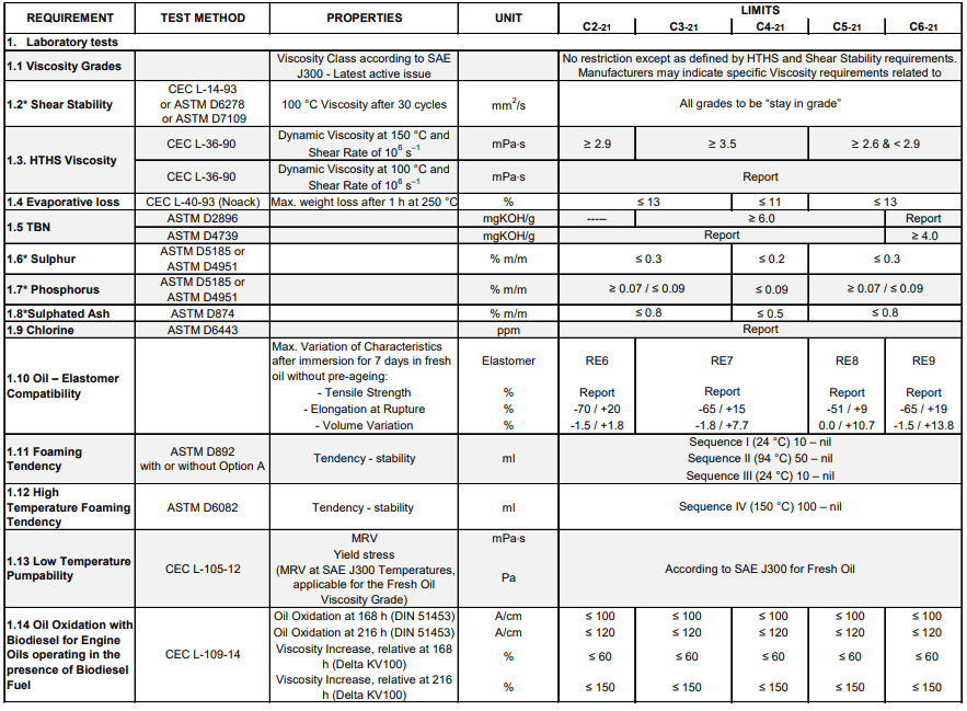

Для общего развития таблица, в чем же между ними разница Что лить ? Теория это интересно, можно свистеть сутками, но в магазине то что заказывать ?

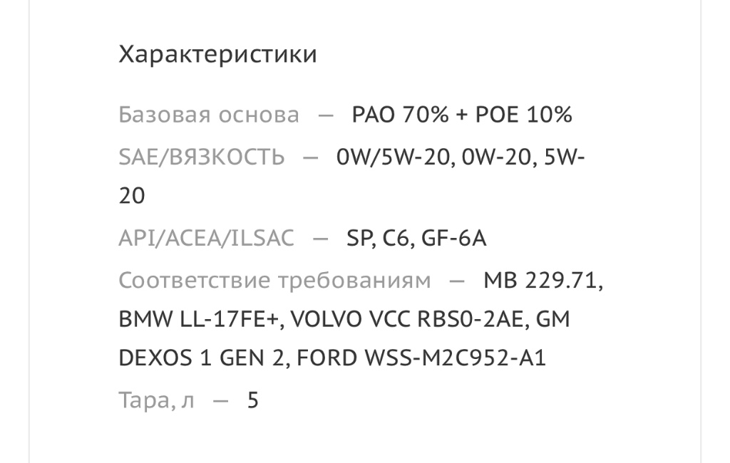

Вариант от меня. С учетом того, что LSPI вещь реальная и нужна защита и учетом того что привод ГРМ цепь.

Господа, есть масло kixx g1 api sp 0w-20 , есть полный привод джулион, я так понимаю это масло малозольное и особо к нашим движкам не подходит? Первый раз такая машина, обычно до этого были чугунивые движки и маслом особо не заморачивался.
Выбор моторного масла для Haval Jolion 1.5
как раз по инструкции оно и прописано, самый типо идеал
4ВД - 0-20 под прямой впрыск SP
2ВД - 5-30 ильсак А5В5 под распредвпрыск
так что можно брать этот кикс
среднезольное оно.. т.е. 0,5-0,8% зольность
малозольное это до 0,5% РН0720 или АСЕА С4, такие туту не советуют никому ))
Это не малозольное, а обычное, современное.
Руководство гласит что подходит.
