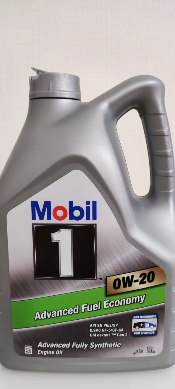

3-После обкатки залил Mobil AFE 0w20 имеет все допуски. Как сказали это таже линейка , что X1 5W30 но в вязкости 0W20 , в данном случае для Турецкого рынка . Действительно ли это так?

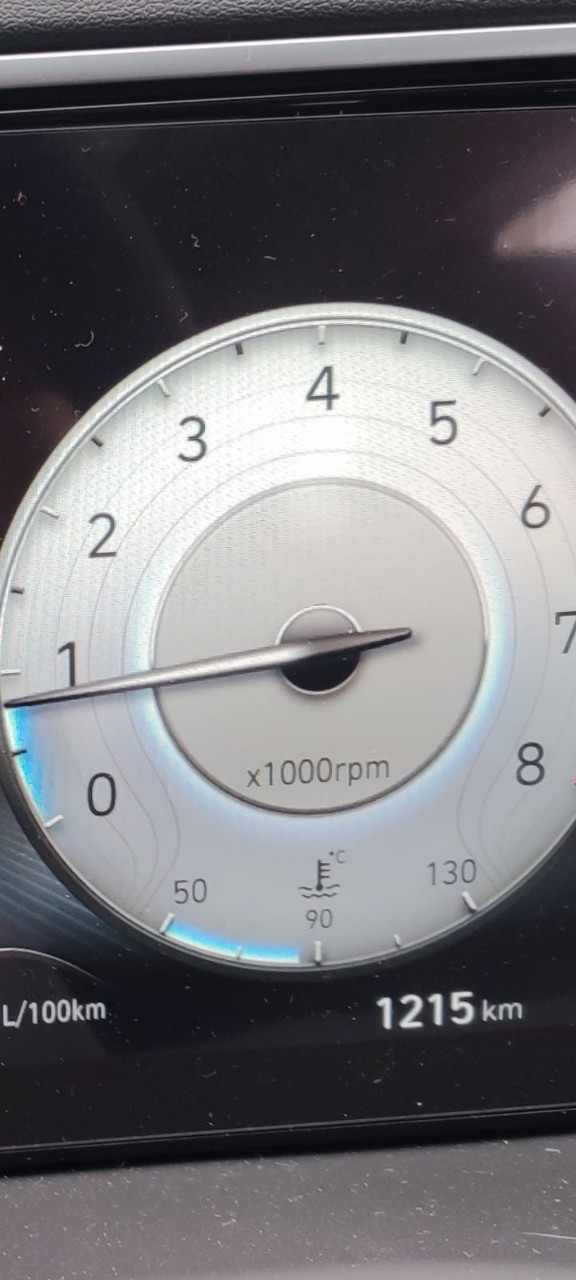

Booth, СПАСИБО, что подсказали. Действительно, обратил внимание что температура не доходит до 90С. Остается в районе 85С, причем в любых режимах.
