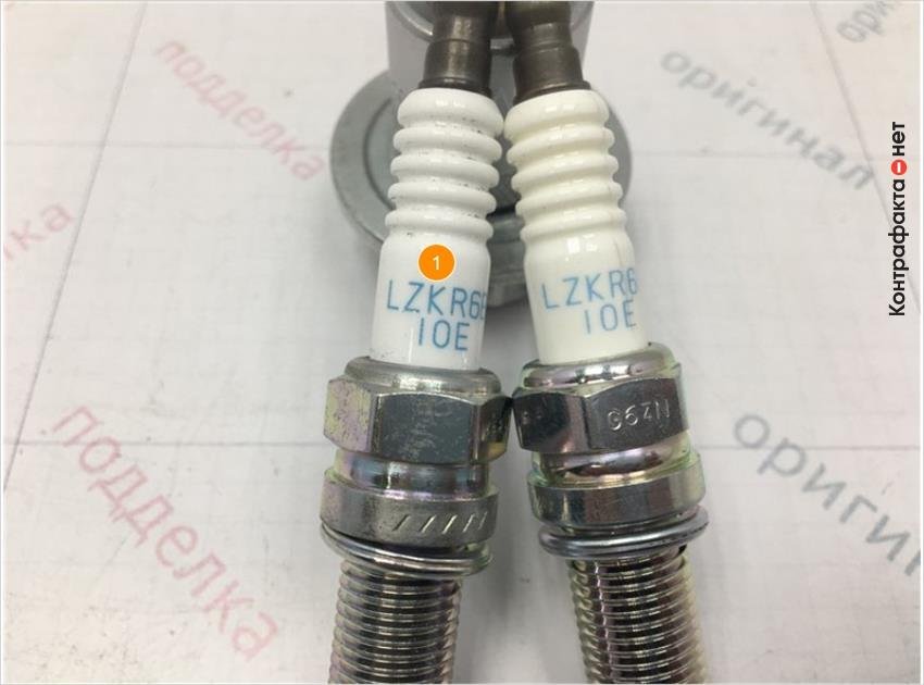

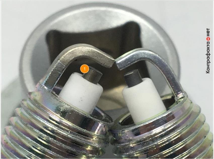

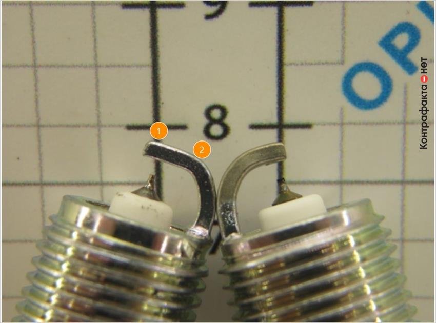

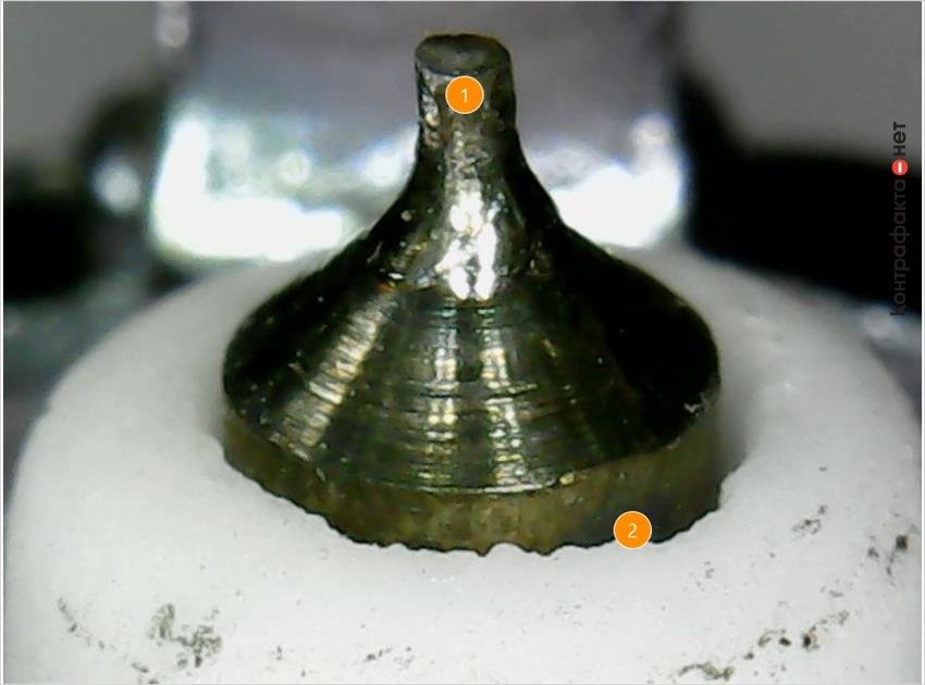

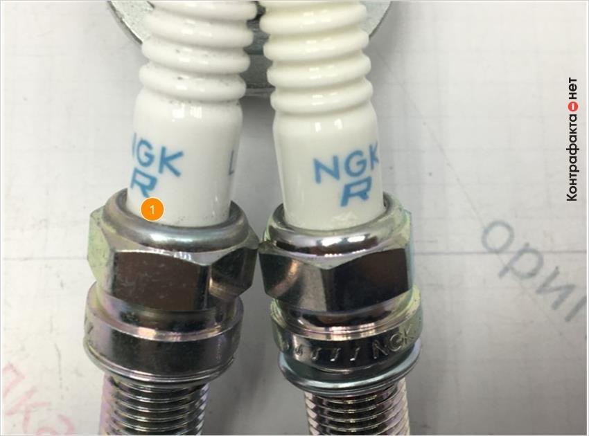

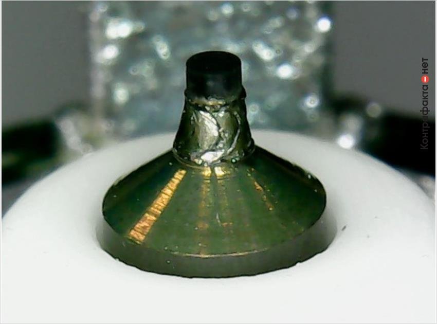

Поддельная NGK LZKR6B-10E
там где оранжевый кружок - подделка
1. Отличается шрифт и качество нанесение маркировок.
1. Между металлическим цоколем и изолятором отсутствует белый порошок.

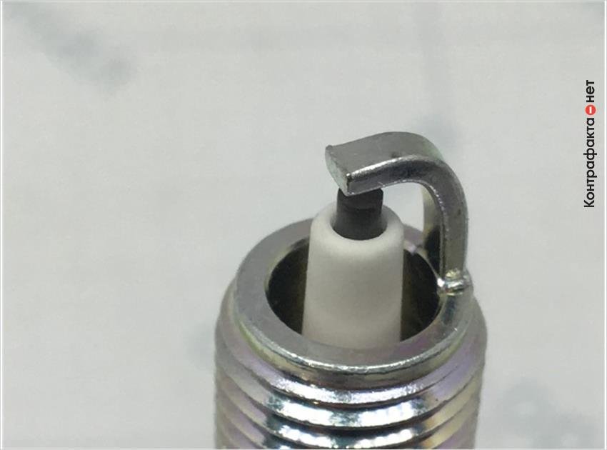

1. Отличается центральный электрод, цветовой оттенок металла сердечника не соответствует оригиналу.
1. Отличается размер теплового конуса изолятора.
2. Отличается изгиб бокового электрода.
1. Присутствуют дефекты теплового конуса изолятора.

NGK. Как отличить подделку

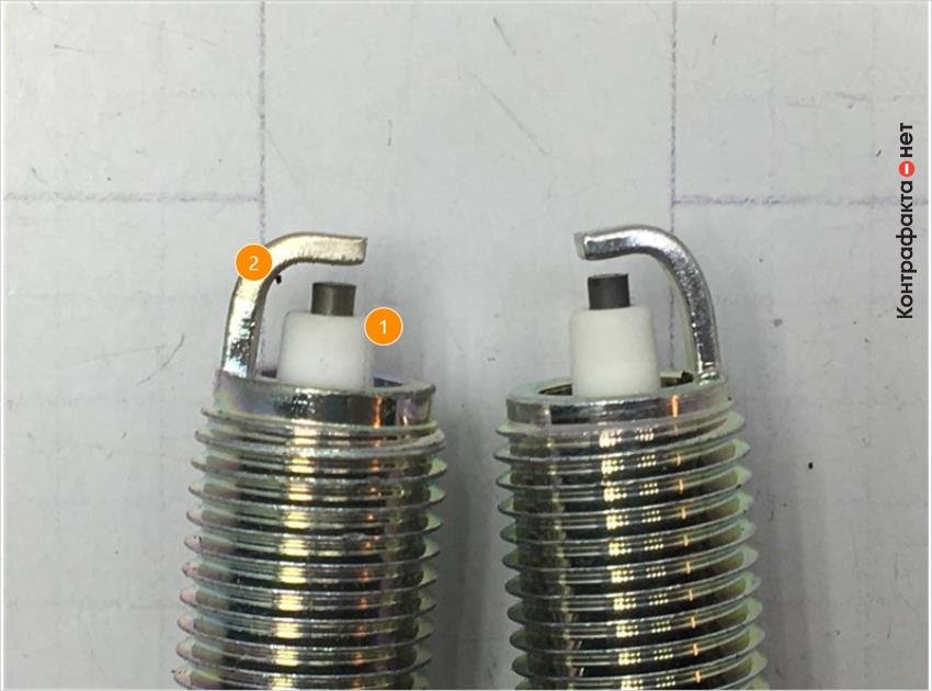

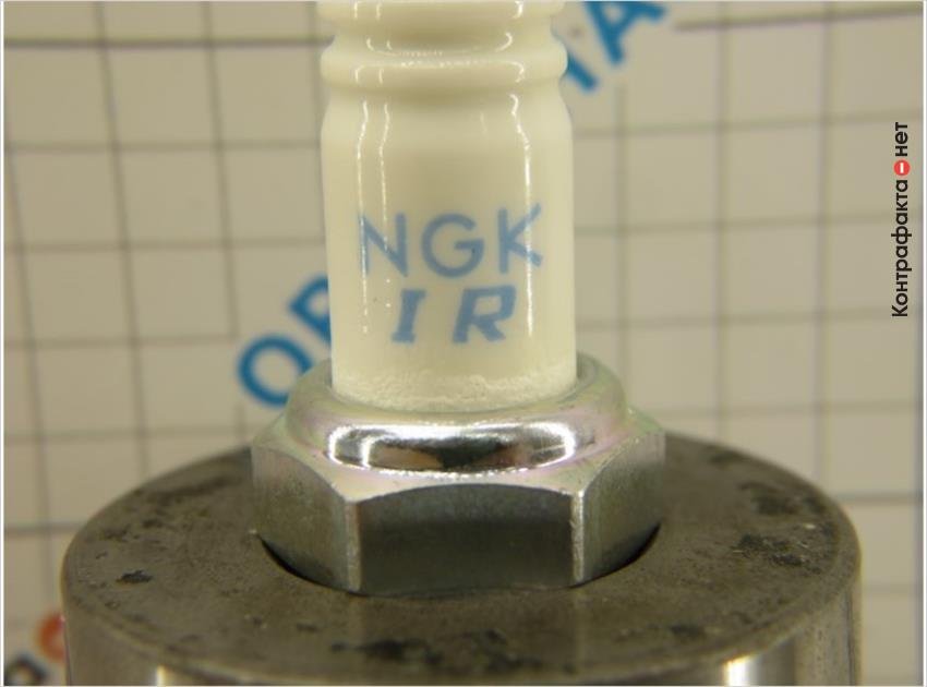

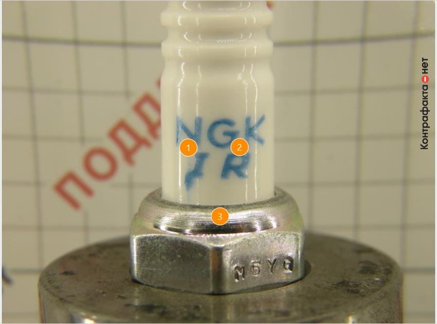

NGK 3811 подделка и оригинал
там где оранжевый кружок - признаки подделки
1. Маркировка выполнена с дефектами.
2. Разный слой нанесения краски.
3. Продольные полосы внешней обработки корпуса.

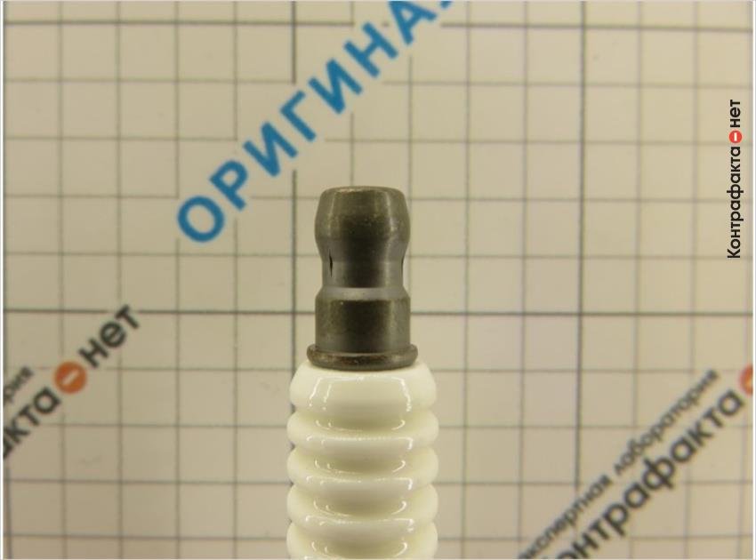

оригинал

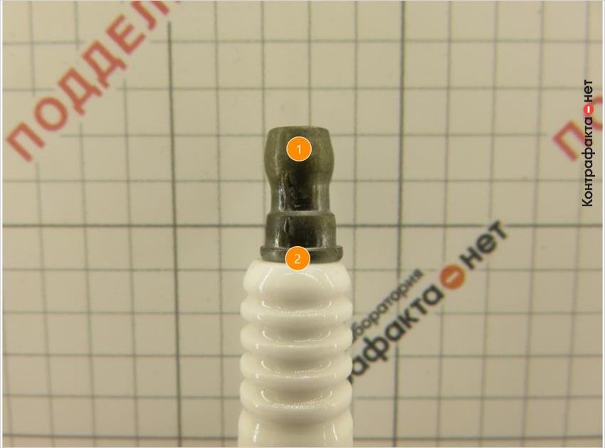

1. Искаженная форма контактной гайки.
2. Расположение не по центру изолятора.
оригинал

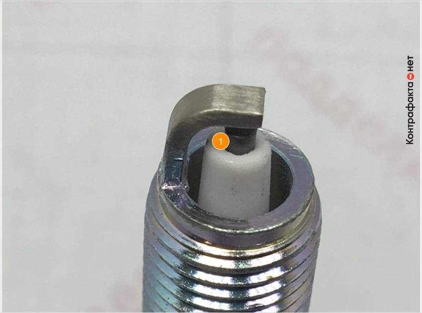

1. Отсутствует платиновое напыление.
1. Центральный электрод с обычным наконечником.
2. Многочисленные дефекты теплового конуса изолятора.
оригинал
источник https://kontrafakta.net/NGK/svecha-zazh ... -3811.html
