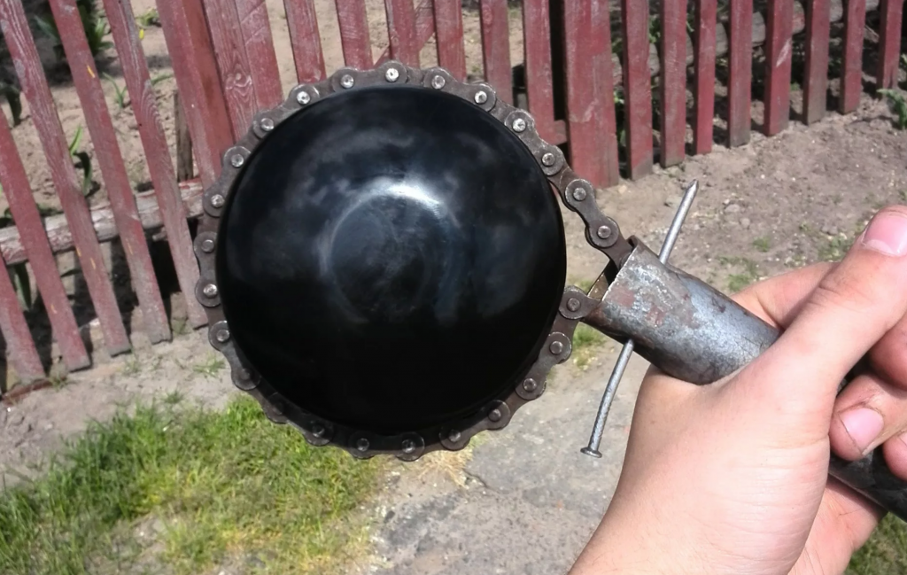

Сам пользуюсь чашкой 80 мм на 15 граней. Доступ с торца фильтра (на моем двигателе сбоку не подлезть), можно не только отворачивать, но и заворачивать фильтр при установке. В смысле, что съемник бережно захватывает корпус фильтра, не повреждая его.
Но такой съемник очень специализированный. Была необходимость помочь другу с заменой масла, а у него съемника нет, а мой не подходит...
На такой случай хочу сделать универсальный цепной. Велоцепи периодически выбрасываю. Так, что с материалом проблем не будет. Кто посоветует удачную конструкцию?
Нашел только такую.
Нашел только такую.
