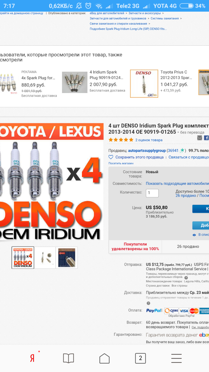

Инженер_Гарин писал(а): 27 апр 2018, 17:41 На ебее сейчас нашёл, в корзину уже добавил. 50$
а номерок каталожный?

sergey-bartex писал(а): 27 апр 2018, 17:59 каталожный
Да. Видно гравировку на цоколе. Страна отправления США. Есть ещё их Китая дешевле, но это не наш вариант, думаю. Ещё могут быть подводные камни?

Инженер_Гарин писал(а): 28 апр 2018, 02:23 Ещё могут быть подводные камни?
этого не подскажу - с ебея никогда не заказывал. думал глянуть сколько у нас стоят. таких нет. там где я покупаю - выдает только бошевский заменитель по 12,8 бакс за штуку. так что цена с ибея - хорошая

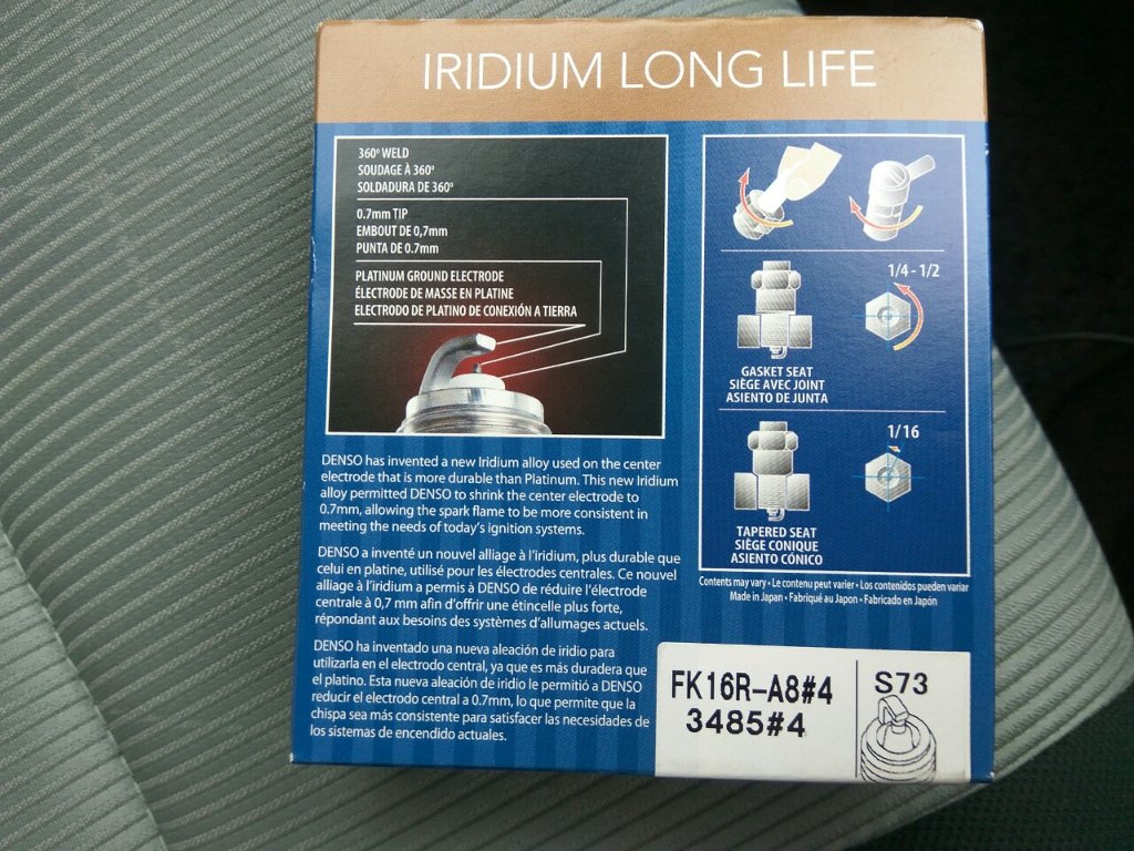

Пришли свечи из США. Производство Япония, без гравировки даты выпуска. С момента заказа прошло 13 дней - очень быстро для наших краёв. По всем признакам свечи оригинальные, но один момент смутил: на индивидуальной упаковке свечей артикул и штрихкод нанесены наклейками, раньше ( даже когда продавал их тысячами) не разу с таким не сталкивался. Но, у подделок обычно идут коробки с уже напечатанными в типографии данными, так что особо не переживаю. На всякий случай написал в представительство Денсо, может ответят.

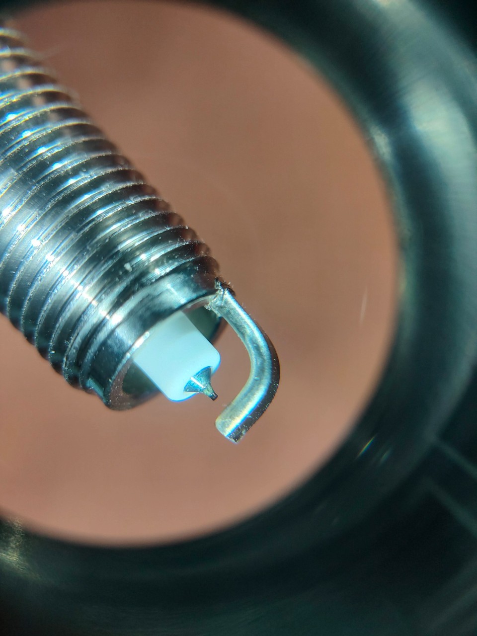

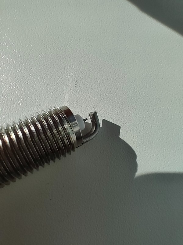

Q20TT, ГБО, 15т.км.
Работали хорошо, но скорее всего подделка, все проверки визуальные проходят кроме кривых электродов. Собственно по этому были и заменены.

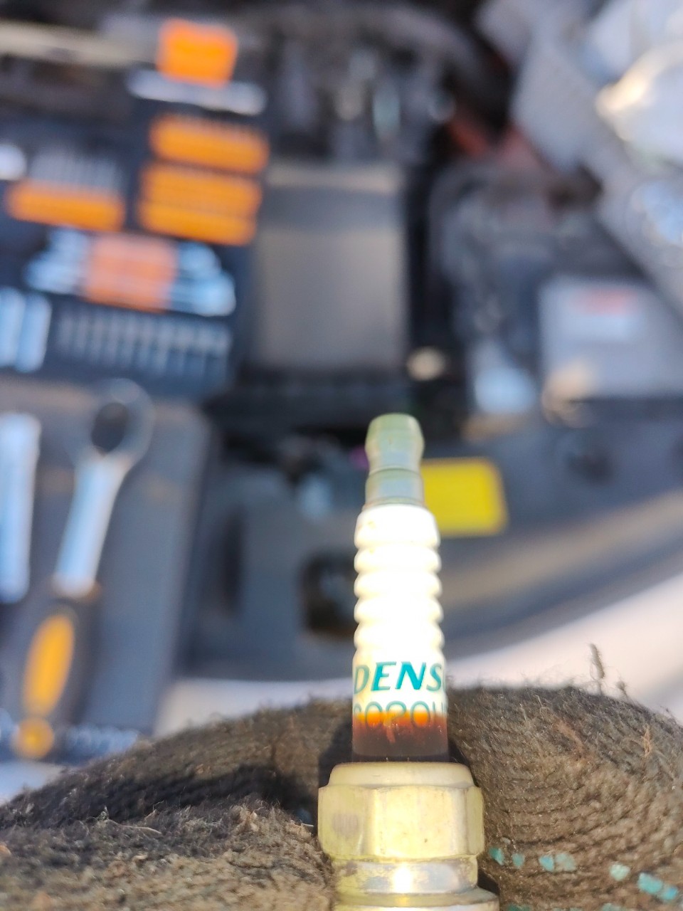

Купил prius alpha 2011 г.в., пробег 150 тыс.км. решил заменить свечки. Просто захотелось, предпосылок не было. Вот состояние родных заводских платиновых 12-летних свечей Denso с пробегом 150 тыс.км. Свечи с завода, на колпачках присутствуют метки.
Замерил зазор: щуп на 1,00 мм лезет; 1,10 мм уже нет. Заводской зазор был 1,1 мм.
Маркировка: SC20HR11
https://t.me/hybrid_syberia

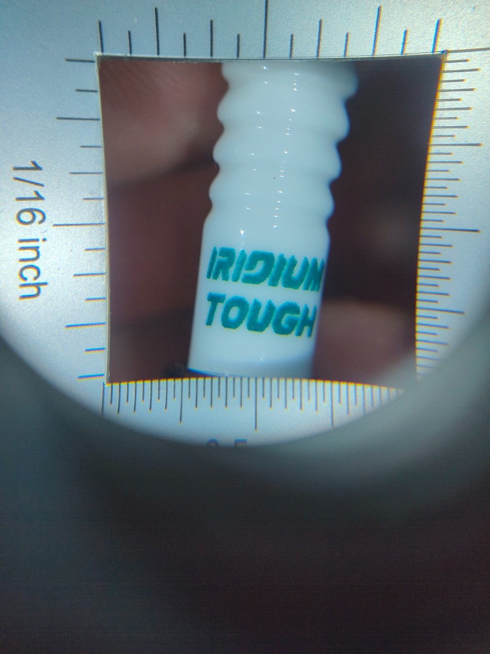

Решил, что на внутреннем рынке купить паль проще простого. Нашёл человека, который закупает свечи с внутреннего рынка Японии. Подобрал по японскому каталогу замену: VCH16. Купил, установил. Зазор проверил: 1.1 (щуп мой 1.1 опять не залез). Пофоткал через лупу немного.

mikong писал(а): 05 апр 2022, 15:43 но скорее всего подделка,
настоящие это свечи,перекос бывает,он не влияет ни еа что в такой своей величине.

Инженер_Гарин писал(а): 24 мар 2023, 05:40 Пофоткал через лупу немного.
Вот те раз, а где же фасеточный принт? Надписи выглядят сплошными.

GReY писал(а): 24 мар 2023, 09:15выглядят сплошными
а, уже давно это не показатель, как я понял. Есть и оригиналы без фасеточного, как и подделки с красивыми надписями.
