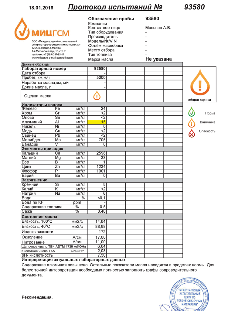

Motul 300V Power 5W-40 отработка с TOYOTA LC 200 4.5 D после 5000 км [МИЦГСМ]
Масло Motul 300V Power 5W-40
Машина-TOYOTA LC 200 4.5 D ,чип 300л.с.
Пробег общий 95000 км
Пробег на масле 5000км
До этого только мотюль 300v ,зимой 5w-30,летом 5w-40
Стиль езды (со стороны,когда страшно))) спортивный
Объем 9л без доливок

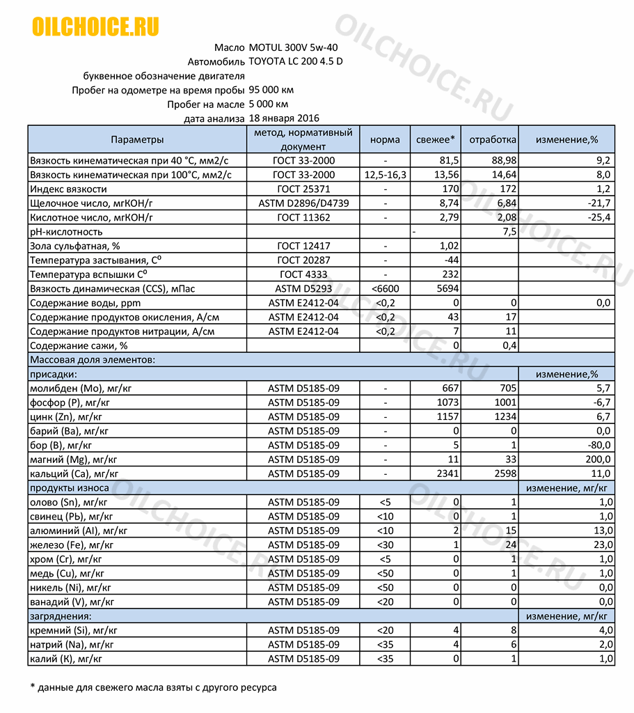

Для удобства - единая форма оилчойса
по моему для активной езды более чем отличный результат,несмотря на алюминий и прирост вязкости...
Следующий анализ с данной машины Motul 300V Power 5W-40 отработка с Toyota LC200 4.5 D после 5 тыс.км [МИЦГСМ]

у меня ща глаз задергается. Железа и алюминия много для 5000 км и 9 литров масла.mox111 писал(а): более чем отличный результат

для спорт режима? за почти 100000км ни ремонта тебе ни расхода масла,все ок,и по прежнему педаль в пол

я в сервисе имею в обслуживании 2 ТЛК 200 оба с 4,5 дизелями, один из них с пробегом 380 тысяч и ни поломок ни расхода масла. Хоть для какого режима за 5000 км с ДЕВЯТЬЮ литрами масла это ппц товарищи.mox111 писал(а): за почти 100000км ни ремонта тебе ни расхода масла

Андрюх, а этот анализ с этой же машины, предыдущая заливка ? Mobil 1 x1 5w-30 отработка c Toyota LC 150 3,0 D-4D после 7500 км [МИЦ ГСМ]

ну да, с той же, только 3 литра мотор и авто Прадо, а не 200-ка, а так - да с той же самойGubkin писал(а): а этот анализ с этой же машины, предыдущая заливка ?

Заполнил единую форму для легкости анализа данных
Комментарии
1) кислотное как обычно у МИЦГСМ уменьшилось. Странно.
2) щелочное упало на 2 ... это тоже странно, т.к. сам метод 4739 уже на 1,0-1,5 меньше дает значение чем 2896. Т.е. получается щелочное за 5 тыс.км упало на 0,5.
3) окисление и нитрирование в МИЦГСМ везде одинаковы, прям константы какие-то. Странно.
4) Мотул стабилен по рецептуре, анализ свежего года 2 назад делался, а пакет не изменился.
5) алюминий - износ юбки поршней. Чип может кривой, даёт не оптимальный предвпрыск.
Нафиг чиповать 4,5 ? там и так прёт как танк
Комментарии

Износ для данного мотора просто вне всяких рамок. Очень большой. Мотор относится к категории безызносных, 9 литров масла в картере, маленький интервал.
Я думаю дело в масле. Органические соединения молибдена не рекомендованы для применения в дизелях. (кроме 3-ядерного в малых дозах). Слишком велика вероятность образования оксида молибдена - сильного образива. Кстати, сам производитель присадки MOLYVAN не рекомендует применение в дизельных моторах. http://www.vanderbiltchemicals.com/prod ... n-reducers
Мотул это не смущает, они предлагают в описании своего продукта:
Как итог, имеем износ блока, как раз в возможной зоне образования абразива.Применение:
Все спортивные двигатели: бензиновые, дизельные; атмосферные, турбированные; инжекторные (в т.ч. непосредственный впрыск), карбюраторные.

Тут тоже чипованый мотор, да там ошибка лабы, железа 214ppm.
