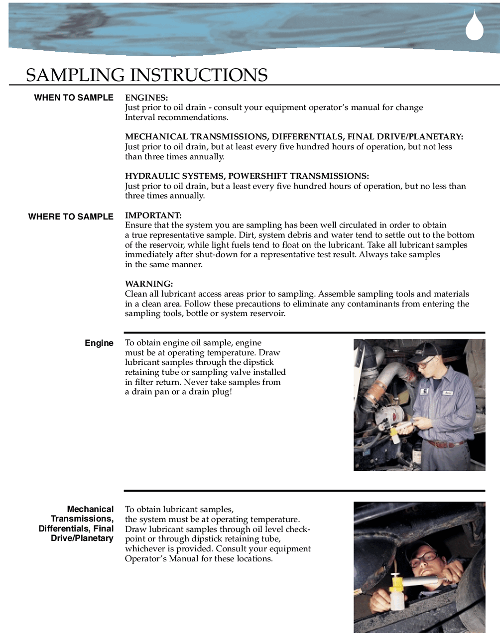

III) Вот что думает CAT по этому поводу
Как правильно взять пробу масла
Инструкция от Cummins
Источник https://www.cumminsfiltration.com/pdfs/ ... T15093.pdf
