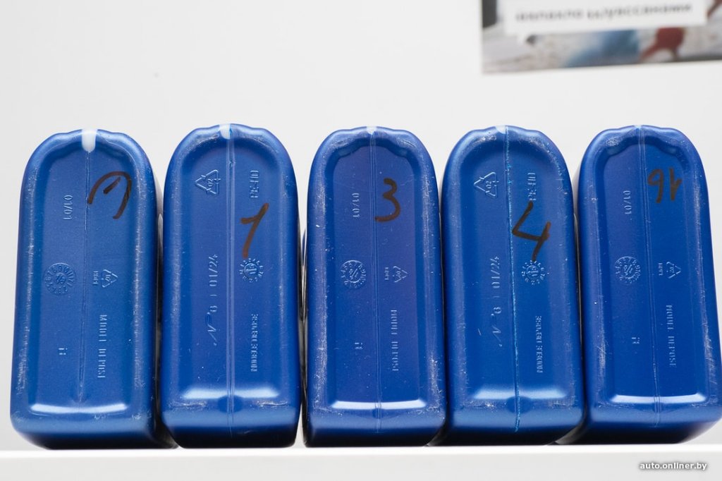

О подделках в РБ
1,3,4,16- подделки
Э - эталон, оригинал
Крупные фото оригинала!

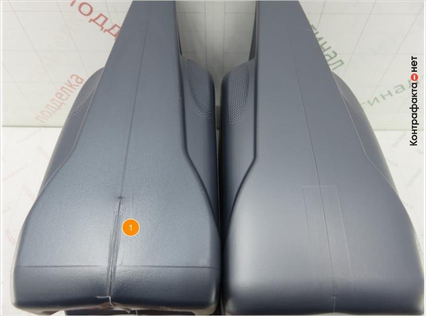

2. Спайка у донышка выполнена некачественно
подделка
оригинал
3. Пробка. Прорез выполнен неровно.
подделка
оригинал
4. Спайка шва выполнена некачественно.
подделка слева!

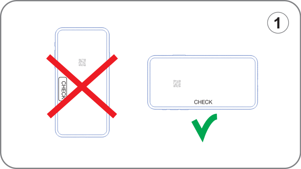

Наведите камеру смартфона на QR-код на передней части канистры.
Важно: для корректного считывания QR-кода смартфон необходимо держать в горизонтальном положении.
Убедитесь, что расстояние между камерой и канистрой составляет не менее 15 см.
Не наклоняйте камеру, держите телефон ровно.

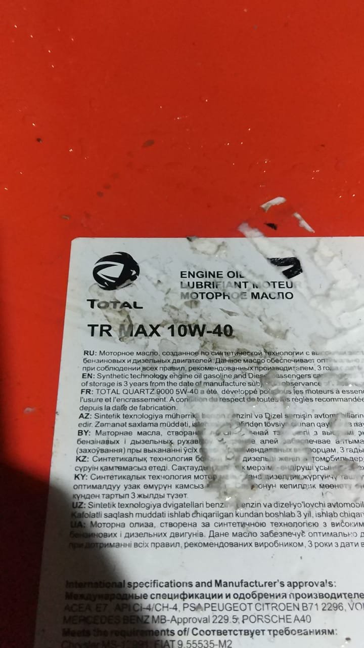

Будте бдительны!! TOTAL TP MAX 10W-40 бочка 208л.
