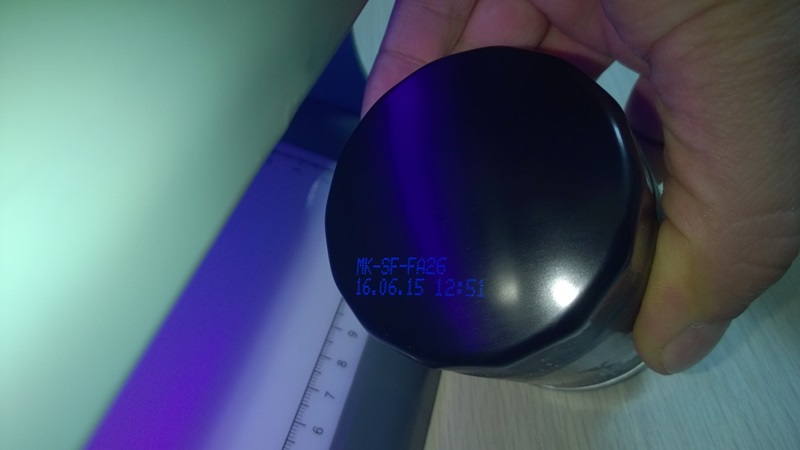

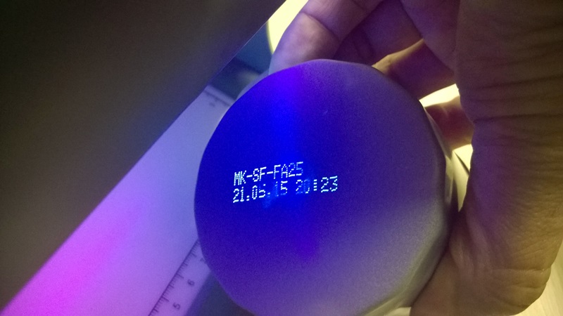

Проверил в ультрафиолете фильтра Mann купленные в Exist.
Масляные фильтры - Mann
а что должен показывать ультрафиолет ?
Сообщение SerB64 »
Надписи на фильтре видны только в ультрафиолете, получается как степень защиты.
белая краска сама по себе светится в ультрафиолете

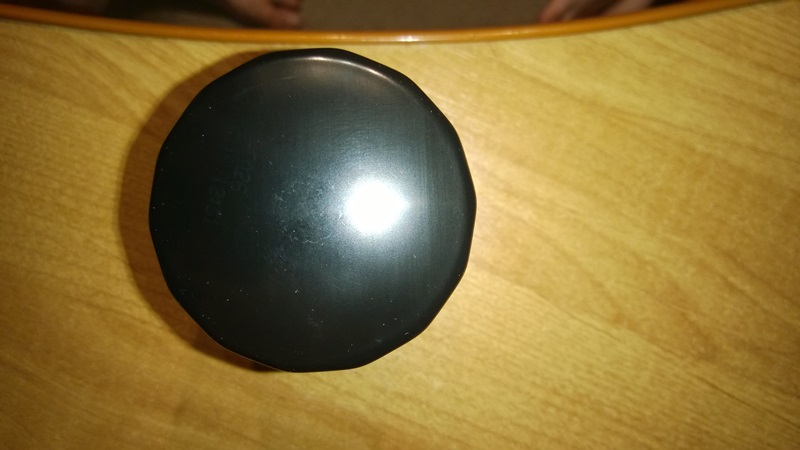

Сообщение SerB64 »
На фильтре при дневном свете надпись не видна на серебристой краске 712/94 на чёрном 610/3 прочитать можно с трудом.
немного видно с левой стороны
