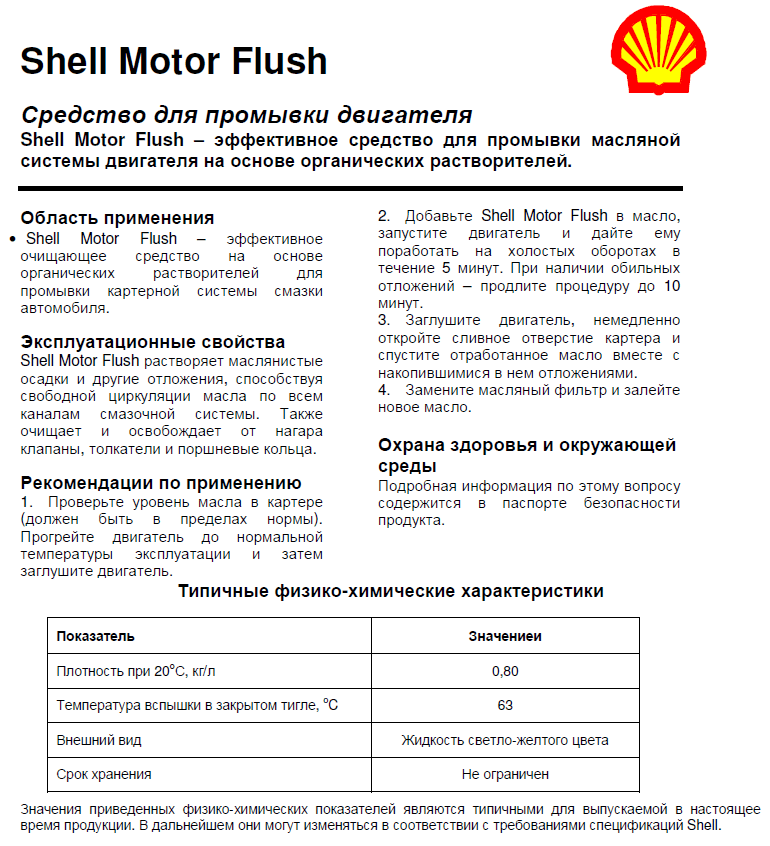

5901060013403 Промывка двигателя SHELL Motor Flush (0,5л)
http://www.ulmart.ru/goods/562170
