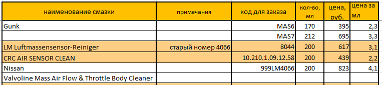

Специальные жидкости для очистки ДМРВ
лучший выбор по критерию цена/количество у Gunk MAS6 и CRC AIR SENSOR CLEAN 102101091258
Gunk MAS6

Была идея собрать воедино все промывки для ДМРВ (датчик массового расхода воздуха)
Там то и собирать почти нечего, раз два и обчёлся
