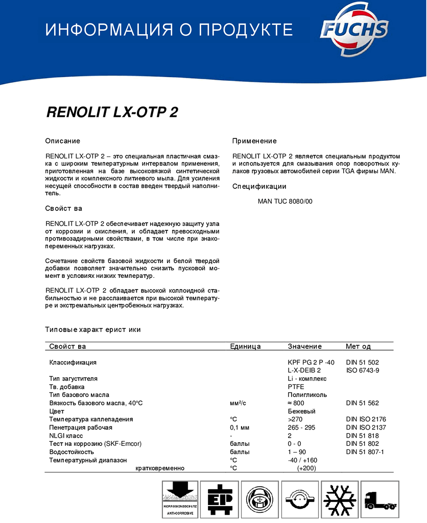

Фторопластовая смазка
Интересная смазка от Fuch
Fuch RENOLIT LX-OTP 2
Состав: полигликолевое масло загущенное литий-комплексом и добавка PTFE
Идеальная смазка для направляющих тормозных суппортов ?

Gubkin писал(а): полигликолевое масло загущенное литий-комплексом и добавка PTFE
Нет.
Наличие порошка тефлона в составе, не исключает недостатков основы смазки. Стойкость испарению/высыханию, вымыванию, и высокотемпературные свойства - порошок тефлона, ну никак не повышает.
Про "идеальную" смазку для направляющих, я уже говорил:
Это может быть Перфторполиэфирная смазка, вот у неё параметры и стойкость действительно космос, и с резиной они совместимы полностью. Такая смазка закладывается "на весь срок службы" ну или очень надолго, не вымывается водой и химикатами, и может месяцами работать при температурах 200+, при этом выдерживая серьезные нагрузки. Только тебя цена не устроит (примерно 1$ за 1 грамм), но согласись, глупо думать, что "космический корабль" можно купить по цене "кукурузника".
Гонщики-экстремалы - могут взять эти смазки на заметку.
Содержимое - важнее упаковки.

Gubkin писал(а): Идеальная смазка для направляющих тормозных суппортов ?
в доке написано же, для смазывания опор поворотных кулаков грузовиков)
