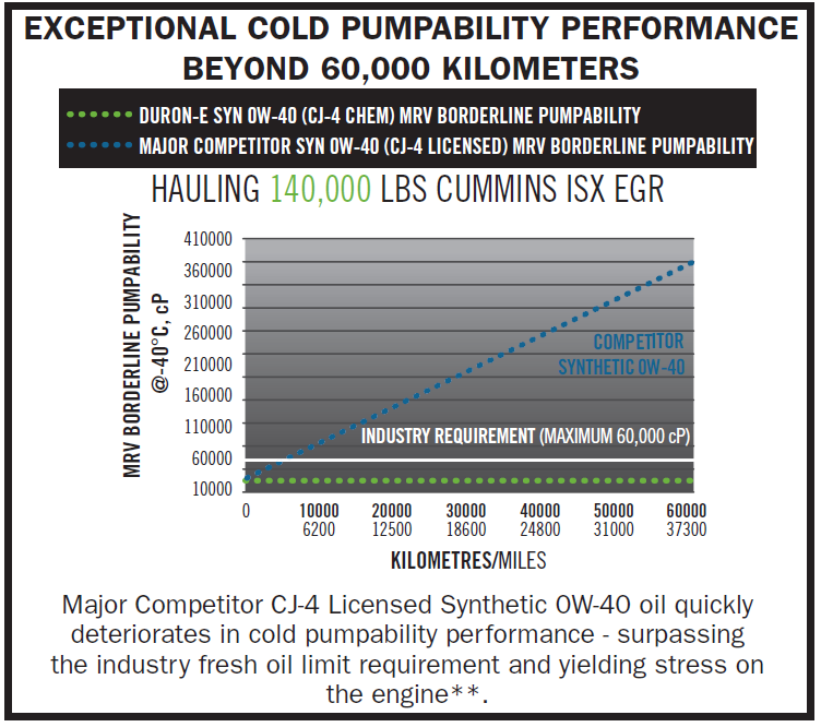

Ниже картинка показывает падение MRV (Mini Rotary Viscometer ASTM D-3829, связан с механизмом прокачиваемости масла, является измерением при низкой скорости сдвига) в зависимости от пробега. Про легковые авто нету картинки, поэтому интервал 60000 км для грузовых авто, это вроде как должно быть 15 тыс.км для легковых
Опустим тут фантастические результаты петро-канады, посмотрим на обычное 0w-40.
К концу срока замены прокачиваемость ухудшается в 6 раз!

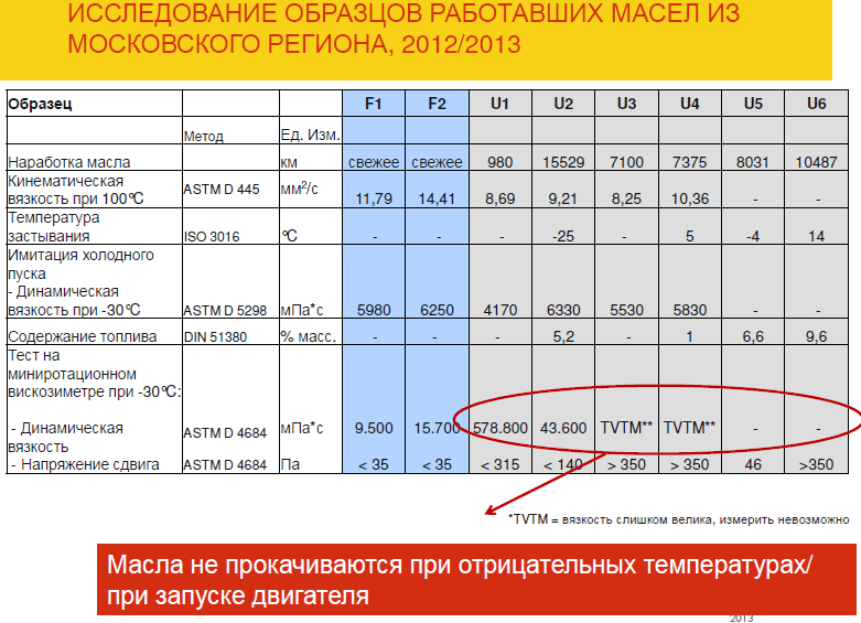

Из презентации Shell о временах масляной чумы, убившей двигатели в Москве в 2012-2013
Вот так может проседать MRV. Странно, что CCS практически не изменился.
Например образец №4. Темп.замерзания масла стала +5С, а CCS в норме :D

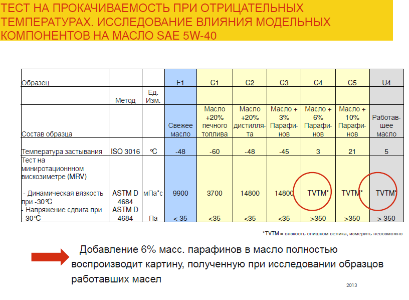

Следующая табличка - в образец свежего масла специально вводили различные "загрязнители"
Ооочень редко, когда в анализе отработки делают параметры темп.замерзания, CCS и MRV.
Поэтому довольно большой пробел в этой теме.

Бред, а не таблички ИМХО
