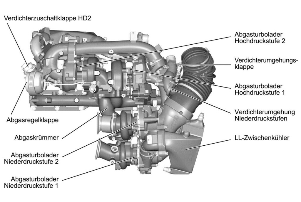

Это дизельный двигатель 3 литра, 400 л.с., 760 Нм момента. У него четыре последовательно работающих турбины, два контура EGR: один высокого давления (прямо из вып. коллектора), другой низкого давления - после сажевого фильтра берётся выхлоп и подаётся перед турбинами параллельно с воздухом из фильтра.
Два промежуточных масло-воздушных охладителя воздуха, первый охлаждает воздух наддутый первыми двумя турбинами, и второй (большой) охлаждает уже после всех турбин перед подачей во впускной коллектор (контур охлаждения отдельный).
the-fantastic-four-that-time-bmw-made-a-quad-turbo-diesel-engine-2023-09-26_19-41-59_221470.jpg
the-fantastic-four-that-time-bmw-made-a-quad-turbo-diesel-engine-2023-09-26_19-41-59_221470.jpg (54.85 КБ) 16871 просмотр
То есть, чистый воздух попадает в фильтр, выходит из него, туда же в эту точку подаются отработавшие газы взятые после сажевого фильтра клапаном EGR1, и прошедшие теплообменник клапана EGR1 (то есть "впараллель" с входящим воздухом), воздух и газы наддуваются двумя турбинами "низкого давления" (без изменяемой геометрии), затем наддутый воздух охлаждается в первом интеркулере, охлажденный и наддутый воздух подаётся далее, к блоку третьей и четвёртой турбины (с изменяемой геометрией), всё это дело попадает на третью и четвёртую турбины, которые работают дополняя друг друга в зависимости от оборотов двигателя, затем совсем наддутый воздух проходит большой интеркулер и попадает на дроссельную заслонку во впуск, туда же открывается EGR 2 (высокого давления) прямо из коллектора.
EGR1 низкого давления работает вообще всегда. EGR2 высокого давления работает только до 3200 оборотов в мин. Говорят что EGR1 за счёт какого-то давления газов после DPF увеличивает эффективность работы турбин (правда возможно ещё и нагар на них может увеличивать, особенно если сажевику приходит конец...)
Контуры охлаждения двигателя и интеркулеров разные, независимые. У интеркулеров отдельная система со своим бочком ОЖ и своим радиатором (низкотемпературным). Клапана EGR охлаждаются антифризом в основном (высокотемпературном) контуре охлаждения двигателя. Две турбины низкого давления (первая и вторая) тоже охлаждаются антифризом, в в высокотемпературном (основном) контуре. Также система подачи мочевины SCR им же охлаждается, но её на моём авто - нет.
Во впуске есть вихревые заслонки и в общем-то всё. Из-за высокого давления наддува впускной коллектор сделан из металла (у менее мощных B57 он пластиковый с отваливающимися в цилиндры вихревыми заслонками когда износится).
