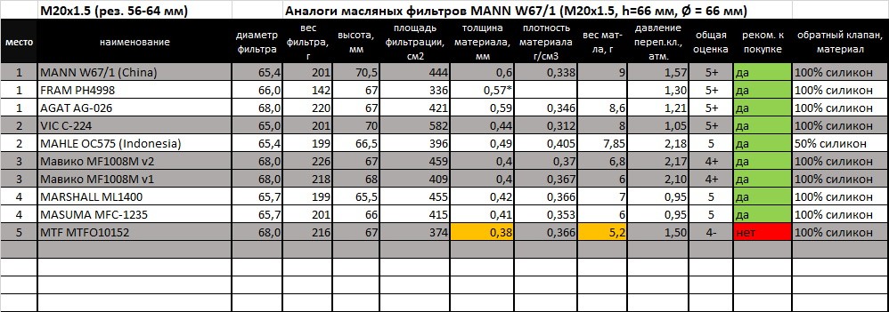

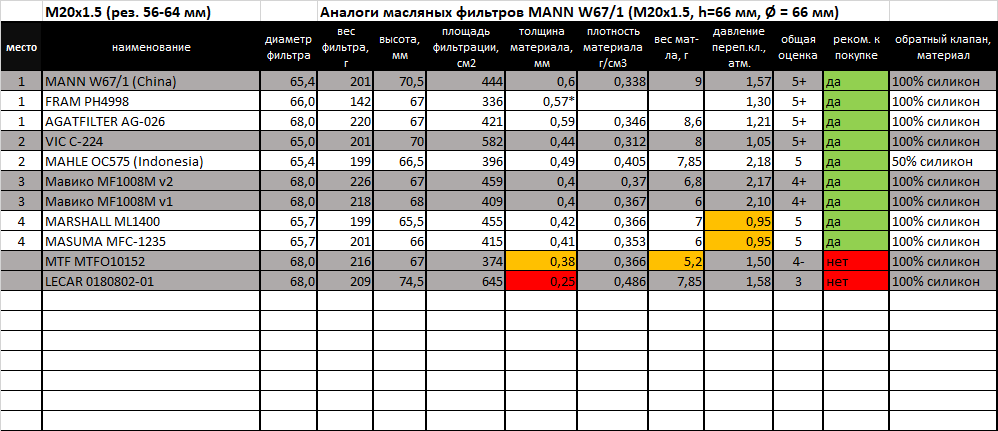

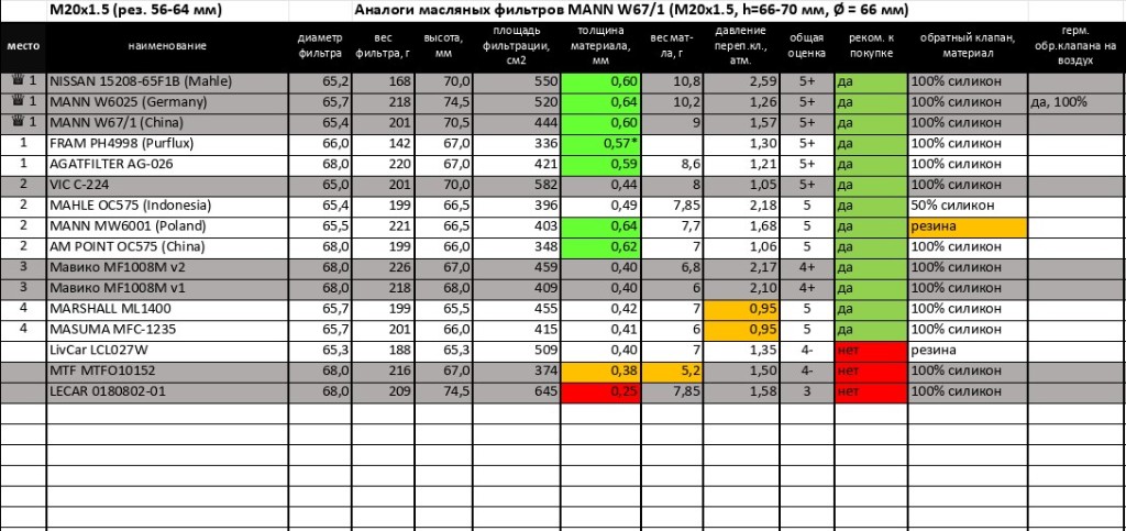

Аналоги масляных фильтров MANN W67/1 и W6025 (резьба М20х1.5, h=66 мм, Ø = 66 мм)
Спросить совета по заменителю. Каталогизация уже распиленных фильтров.
- Сообщения: 19933
Каталог распиленных фильтров
NISSAN 15208-65F1B (Mahle) Масляные фильтры - NISSAN оригинал (Пост Gubkin #111571)
MANN W6025 (Germany) Масляные фильтры - Mann (Пост Gubkin #112767)
MANN W67/1 (China) Масляные фильтры - Mann (Пост Gubkin #110124)
FRAM PH4998 (Purflux) Масляные фильтры FRAM (Пост Gubkin #65358)
AGATFILTER AG-026 Масляные фильтры - AGAT FILTER (Пост Gubkin #111066)
VIC C-224 Масляные фильтры - VIC (Пост Gubkin #103548)
MAHLE OC575 (Indonesia) Масляные фильтры - Mahle / Knecht (Пост Gubkin #109507)
MANN MW6001 (Poland) Масляные фильтры - Mann (Пост Gubkin #112743)
AM POINT OC575 (China) Масляные фильтры AM POINT (Пост Gubkin #112556)
Мавико MF1008M v2
Мавико MF1008M v1 Масляные фильтры - Мавико (Пост Gubkin #108483)
MARSHALL ML1400 Масляные фильтры - MARSHALL (Пост Gubkin #108654)
MASUMA MFC-1235 Масляные фильтры MASUMA (Пост Gubkin #108652)
LivCar LCL027W Масляные фильтры - LIVCAR (Пост Gubkin #112641)
MTF MTFO10152 Масляные фильтры MTF (Пост Gubkin #111339)
LECAR 0180802-01 Масляные фильтры - NAC (Пост Gubkin #111340)
