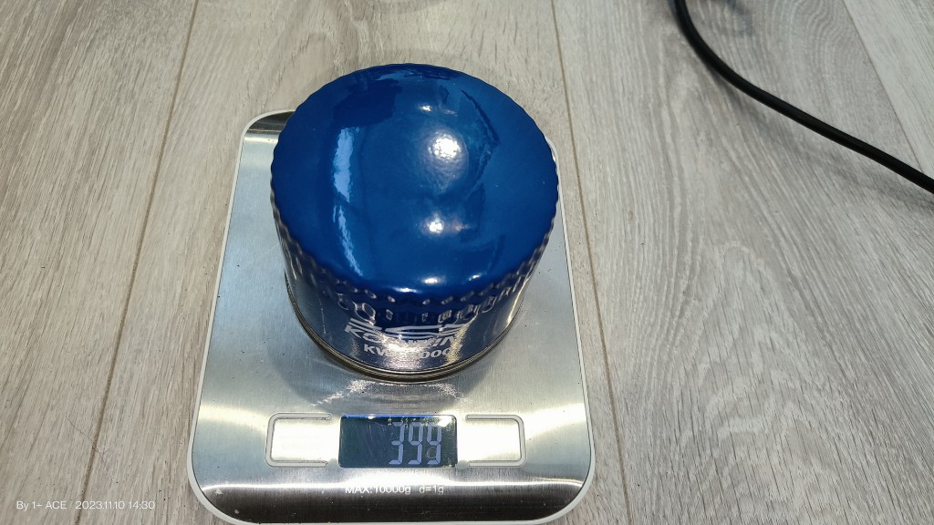

Вес фильтра 399 грамм

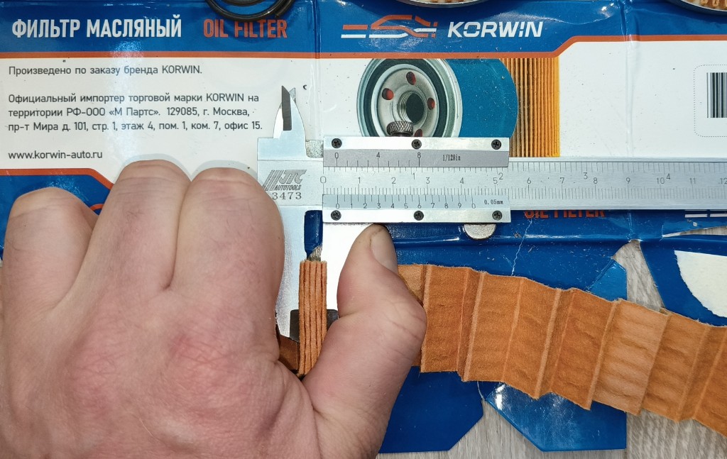

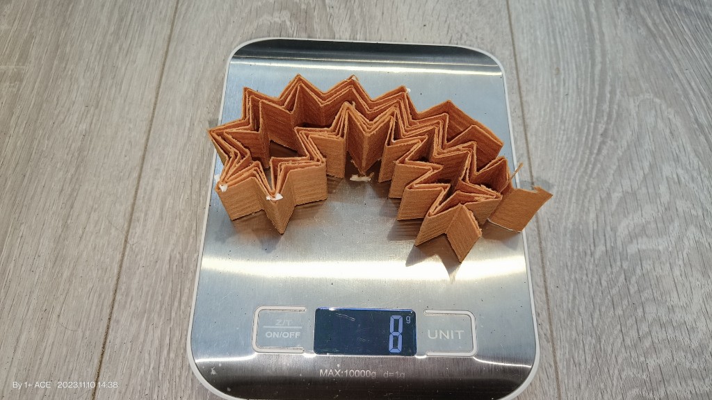

Площадь фильтрации 595 см2, толщина материала 0,37 мм, вес бумаги 8 грамм, плотность 0,363 г/см3

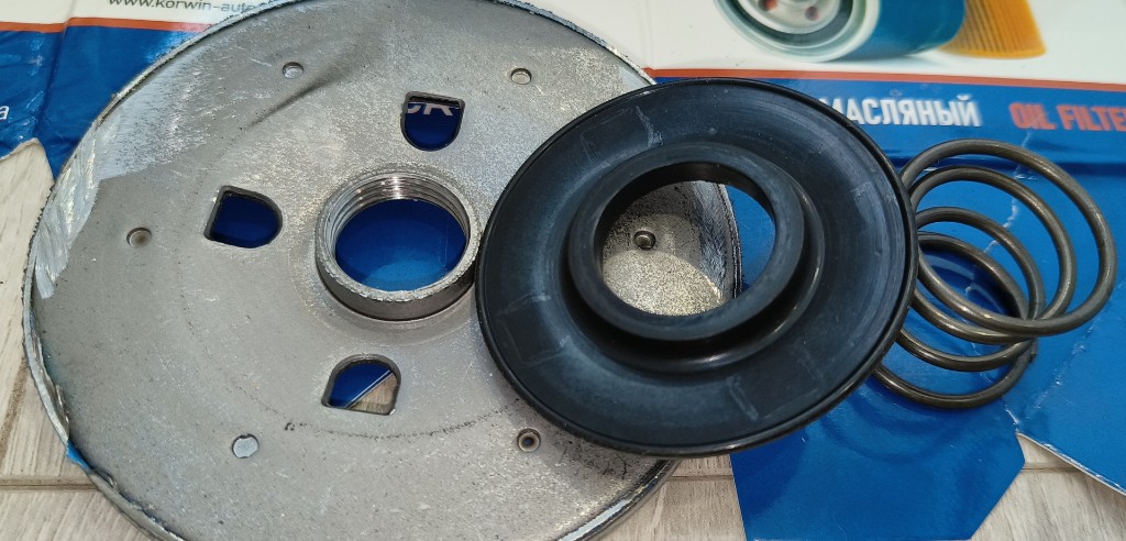

Резьба нормальная, профиль чистый, торец обработан
Обратный клапан из немного дубуеющей на морозе резины
Хорошо поджат в закрытом положении, преднатяг порядка 2 мм.
Есть пространство для открытия клапана.
Перепускной клапан из пластика, давление срабатывания в норме

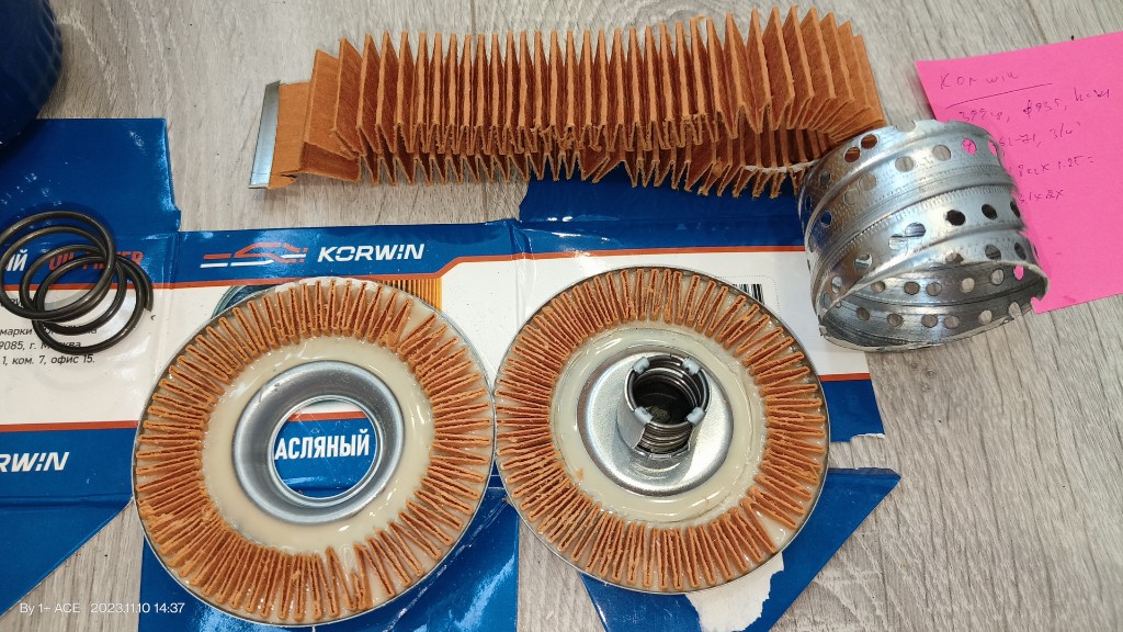

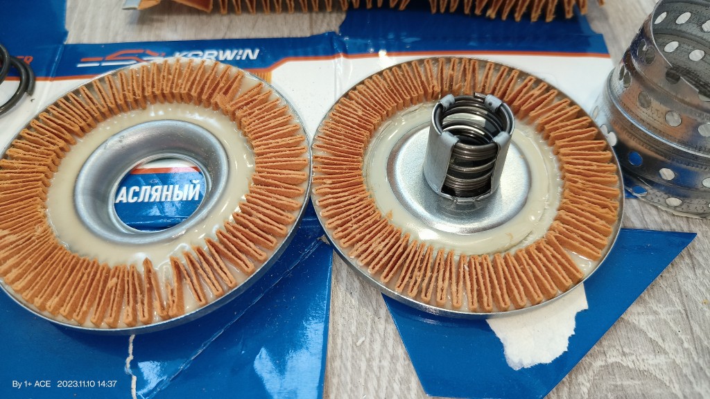

Заливка герметиком нормальная - равномерный слой
Сам герметик напоминает китайские MAHLE, очень твердый хрупкий герметик

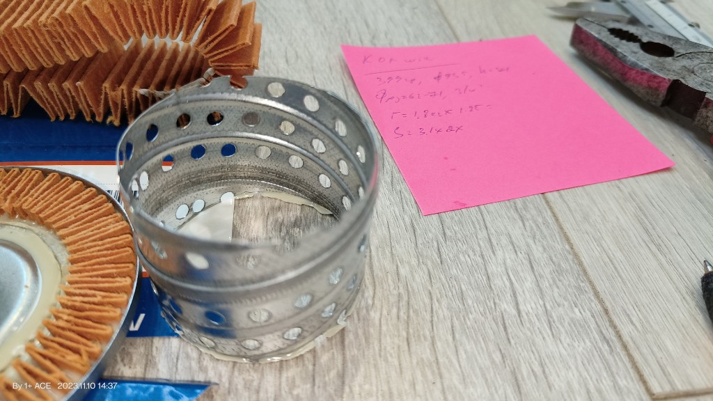

Туба обычная, опасных элментов нет.
Бумага визуально и тактильно правильная, какая должна быть в маслофильтрах.
Толщина средняя.

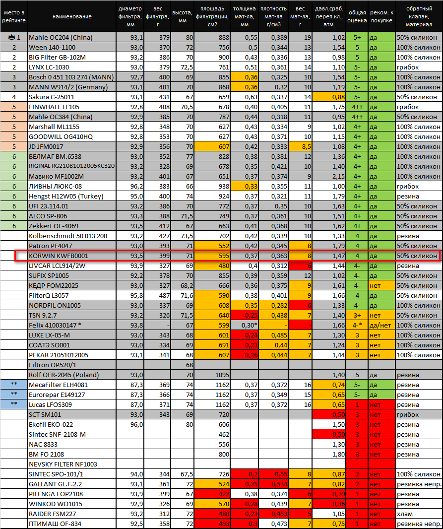

Общая оценка 4
Обычный средний фильтр. Уровень Kolbenschmidt 50 013 200 и Patron PF4047
