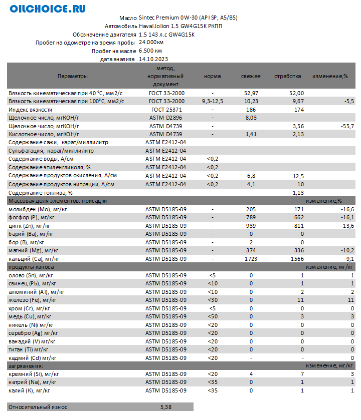

Масло: Sintec Premium 0W-30 (API SP, A5/B5)
Автомобиль: Haval Jolion 1.5 GW4G15K РКПП.
Общий пробег на одометре:24000 км к концу интервала.
Пробег на масле: 6500км.
Моточасы: около 160 м.ч.
Средняя скорость: 40км/ч
Доливки масла: нет.
Автозапуск по времени: не использовался
ГРМ: цепь.
Предпусковые подогревы: нет.
Топливо: бензин 92, 95 Роснефть.
Режимы: 60% город, 40% трасса
Фильтр масляный: Big GB-1072
Объем заливаемого масла: 4 литра
Отбор масла: слив с картера.
Отбор масла проходил с горячего или холодного двигателя: с горячего двигателя.
Промывка промывочным маслом: не делаю.
Присадки: нет
оригинальный бланк
Sintec Premium 0W-30 (API SP, A5/B5) отработка с Haval Jolion 1.5 143 л.с. после 6500 км
Был кстати у нас анализ с подобного двигателя уже Extreme VRS 0w/5w-30 GTJ отработка с Haval Jolion 1,5, 143 л.с. (GW4G15K) после 7344 км

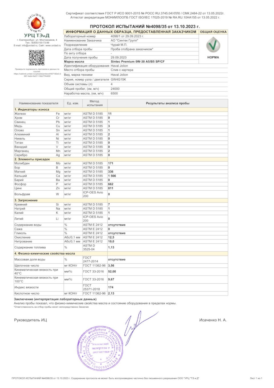

Синтек показал себя по защите от износа отлично тут
По щелочному еще запас есть, можно сказать рано слито, до 8000 км при такой эксплуатации можно было и доездить
Синтек стабилен, элементы присадок полностью идентичны анализу свежего масла который делался год назад

Gubkin писал(а): ↑14 окт 2023, 11:17 Синтек показал себя по защите от износа отлично
ИВ прилично упал, окисление заметно выросло, присадки улетучились... не так я представлял себе Premium.
