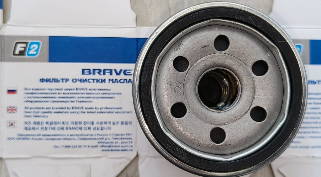

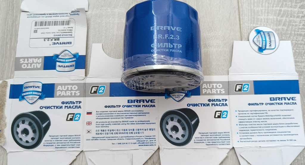

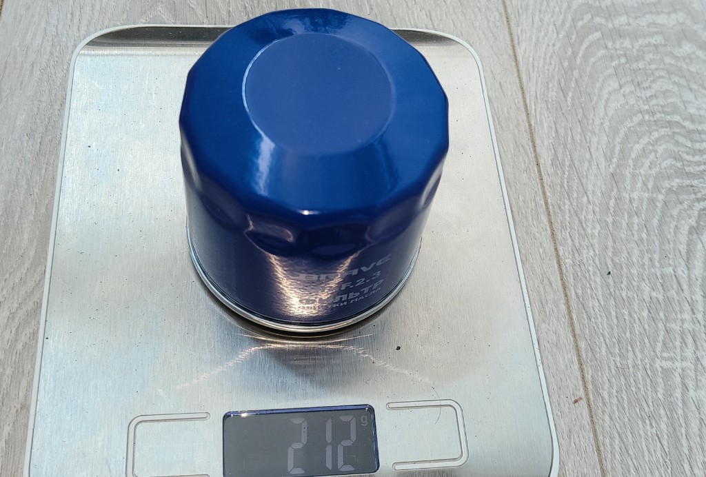

Распил масляного фильтра BRAVE BRF23
Цена 167 рубля

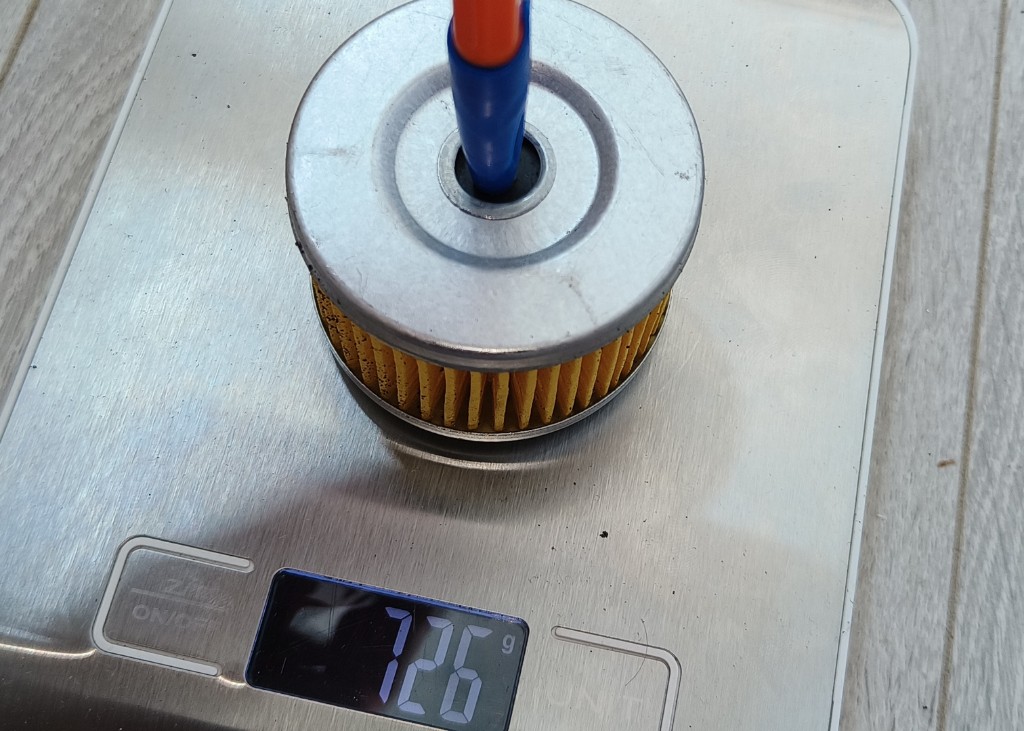

Вес фильтра 212 грамм
Диаметр 68,2 мм
Высота 67 мм
Резьба М18х1.5
Уплотнение 56,5-63 мм

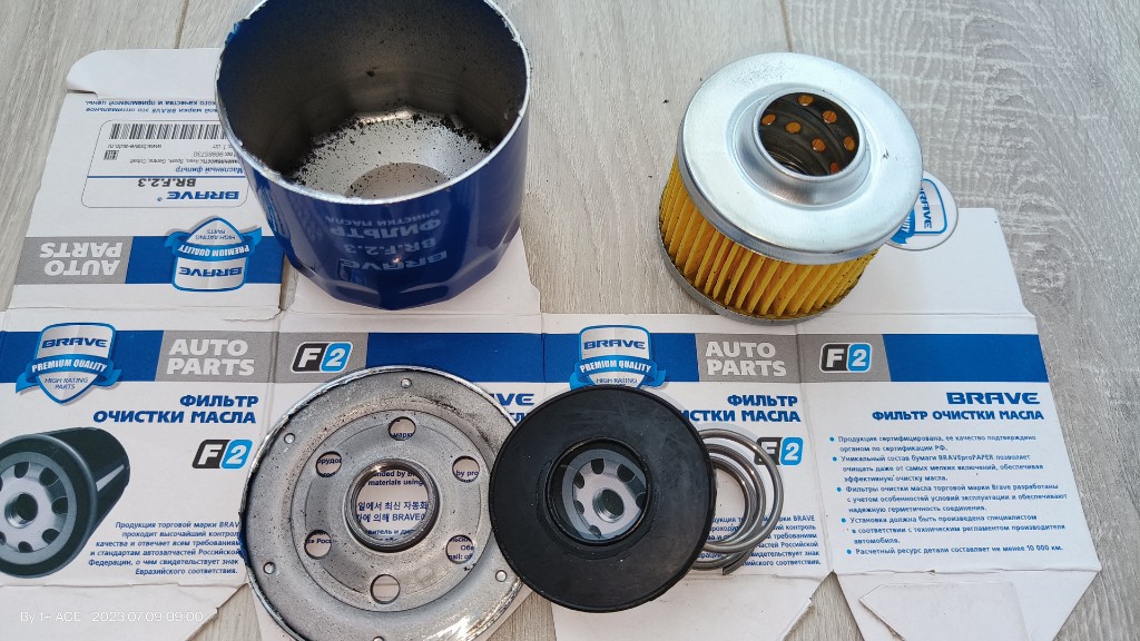

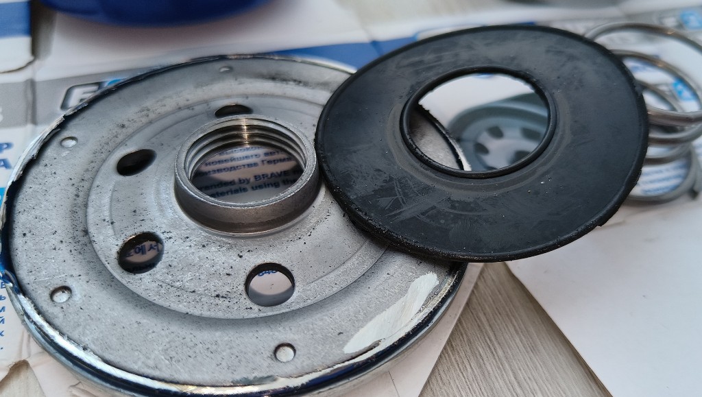

Усилие открытия перепускного клапана 0,7 кг, диаметр седла 1,25 см, давление срабатывания 0,57 атм

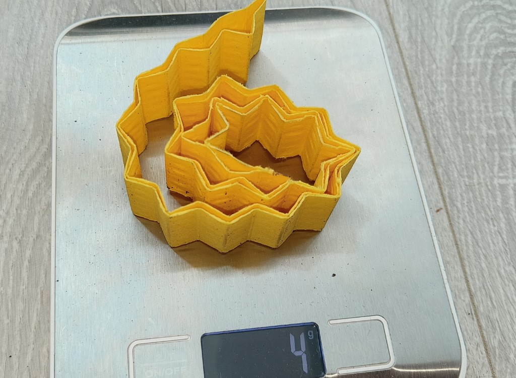

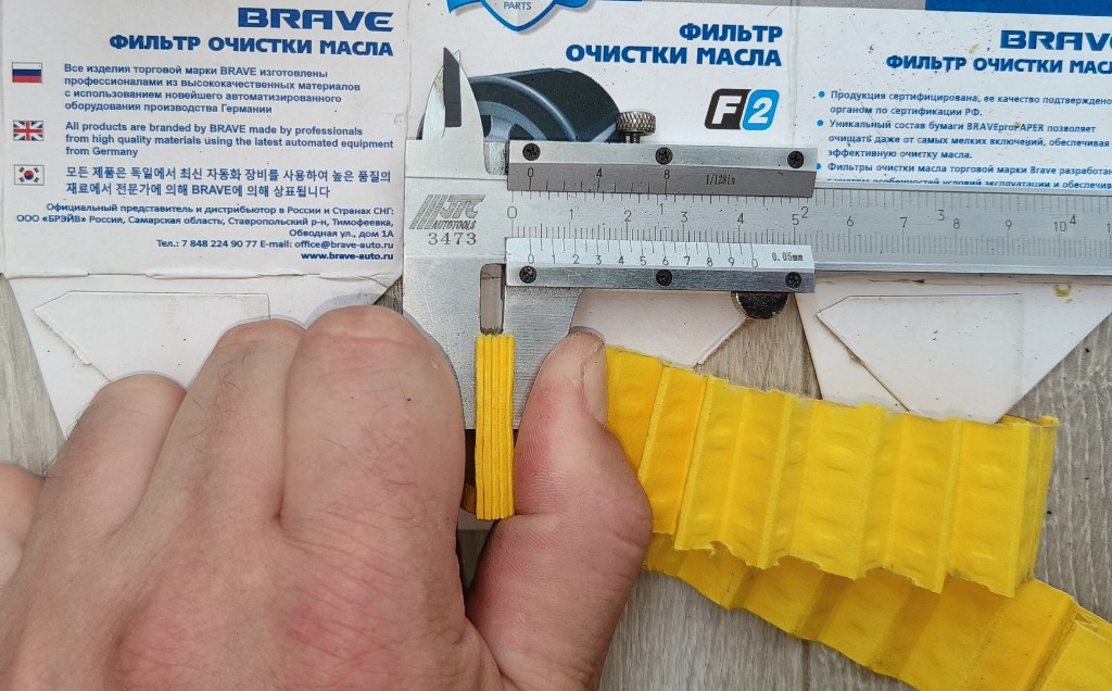

Площадь фильтрации 306 см2, вес бумаги 4 грамма, толщина бумаги 0,28 мм
плотность 0,466 г/см3
Обртаный клапан сверхтехнологичный опять
Просто резинка от "грибка", но без пружины и шайбы.
Наверное по задумке и так должно работать
Перепускной из пластика, давление срабатывания 0,57 атм

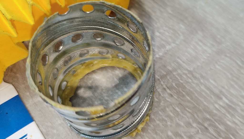

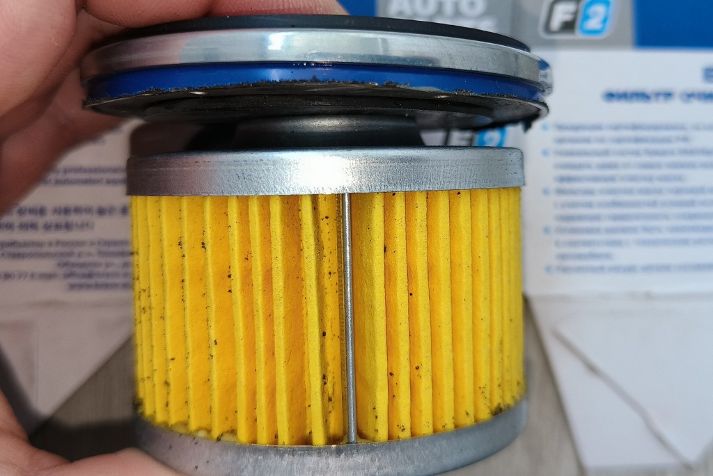

Решето!
Заливка герметиком норм, но сам герметико не понравился визуально и тактильно, какой то рыхлый, неправильный.
Бумага с неправильной плиссировкой. Как в подделках.
Желтая, без смольных пропиток.
Тонкая всего 0,29 мм
Полный хлам по всем параметрам.
Очень напоминает фильтр Масляные фильтры - GALLANT
по оформлению, коробочке и отсутствию качества.
Оценка 2
Не брать!
