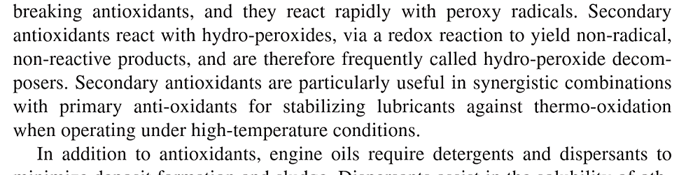

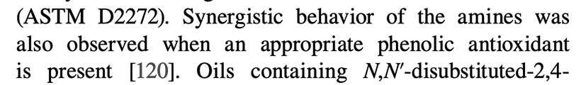

2. Существует предполагаемая синергия антиоксидантов различных типов. В этой области было проведено множество исследований, однако вопрос состоит в том, что некоторые антиоксиданты эффективны только в сочетании с определенным типом базы. Например, некоторые антиоксиданты эффективны только для PAO. Поэтому проблема комбинирования антиоксидантов требует дополнительного исследования.

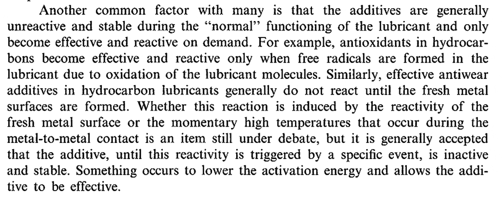

3. Контактная трибология - сложная и малоизученная область. Однако известно, что активация трибологических присадок, таких как трибологичкеские соединения бора, ZDDP или MoDTC, часто представляет собой сложный процесс. Синергия между различными типами присадок или даже взаимодействие с остаточными компонентами других масел может значительно усилить активацию.
Активация, вызванная синергией между различными типами присадок и даже от остаточных фракций (небольшой объем "несливайки", как пишут на ОК), проявляет сверхмощный эффект, который заслуживает особого внимания. Часто наблюдается, что более высокое содержание соединений трибологического бора или ZDDP (присутствующего в других маслах) активируется даже при более низкой концентрации при добавлении не более 1:3 компонентов дорогостоящих и сложных масел. В результате этого возникают перспективы обоснования rock-n-brick коктейлей, о которых упоминал Арнольд. Например, один литр ультрасовременного пакета с высокой активностью по отношению к остаточным фракциям или изменению реологии может активировать два литра более простого, но более "простого" масла. И наоборот.
Представленное наблюдение общепринято и широко распространено, что документировано в различных исследованиях и публикациях (вот отрывки из сотен подобных), подтверждая его всеобщую релевантность и неотъемлемость от авторской воли-

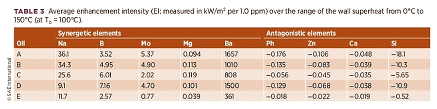

как видно из таблички - не все элементы готовы быть "синергичными", в тех соединениях, как они обычно представлены в маслах. И большую роль тут может играть даже сам элемент, а не тип его соединений.

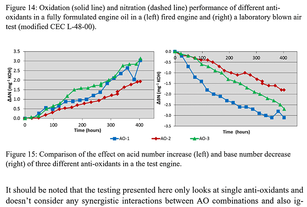

а на второе место (после дисперсантов) - я бы поставил синергию антиоксидантов / ингибиторов

Антагонизм всегда небольшой, если и бывает (дал табличку по элементам синергетикам и антагонистам, как пример частного случая, - там видно). Но можно не получить - ни синергию ни активацию. Как уж повезет.

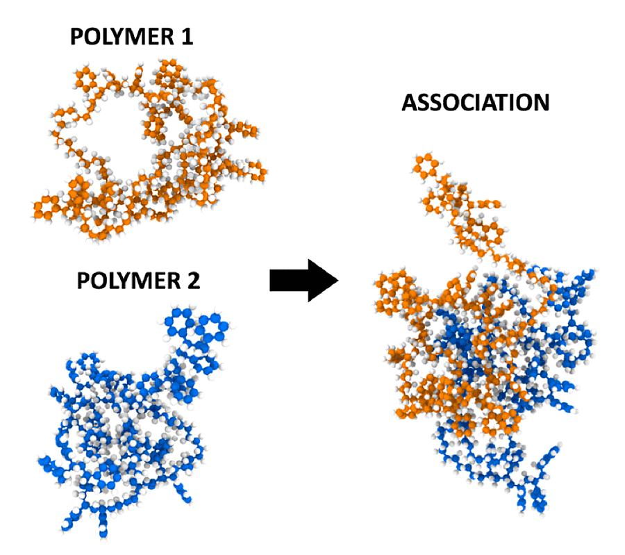

Возможно я не понял картинку с полимером. На ней два разных типа полимера ассоциируются (агломерируют?), это не будет им мешать выполнять свою роль увеличиваться в объеме? Или тут не про это? Про что она вообще?
