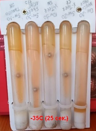

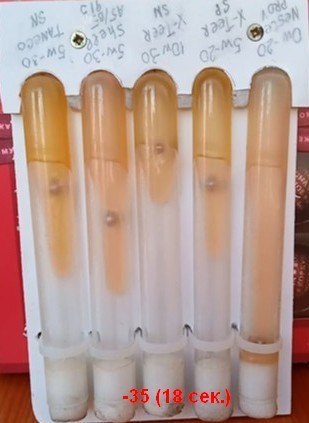

Морозил я тут недавно (при -35С) пять масел, так Татнефть Ультрасинь прекрасно текёть в мороз. :class
0/20 от Несте, за ним НХ-8 от Шелл и за ними Танеко вместе с 5/20 Х-Тиир.
