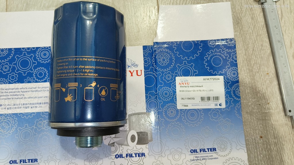

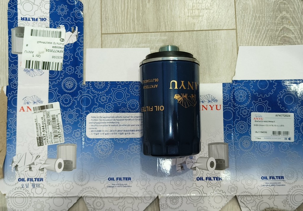

Распил масляного фильтра ANYU AFK772024
Цена 366 руб
Фото в архиве без сжатия https://disk.yandex.ru/d/Xt_KpI3OJbAWiA

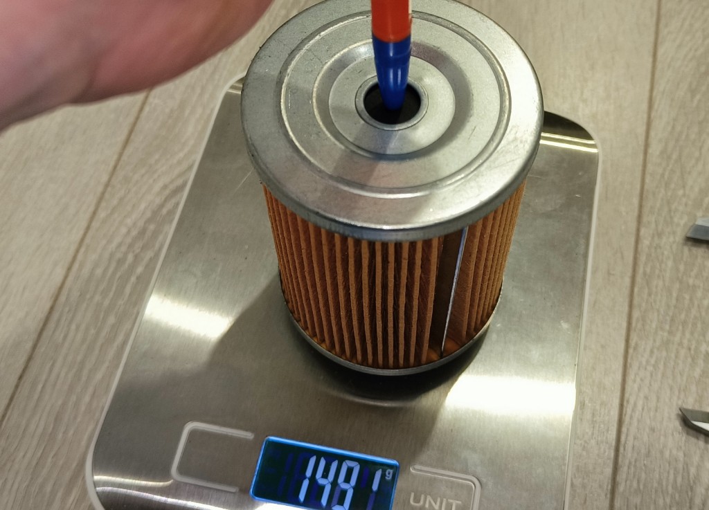

Вес фильтра 445 грамм
Диаметр корпуса 76,6 мм
Высота 120 мм (с втулкой 140 мм)
Уплотнение 64-71 мм
Резьба 3/4 на М27х1.5
Усилие открытия перепускного клапана 1,5 кг, диаметр седла 1,35 см, давление срабатывания 1,05 атм.

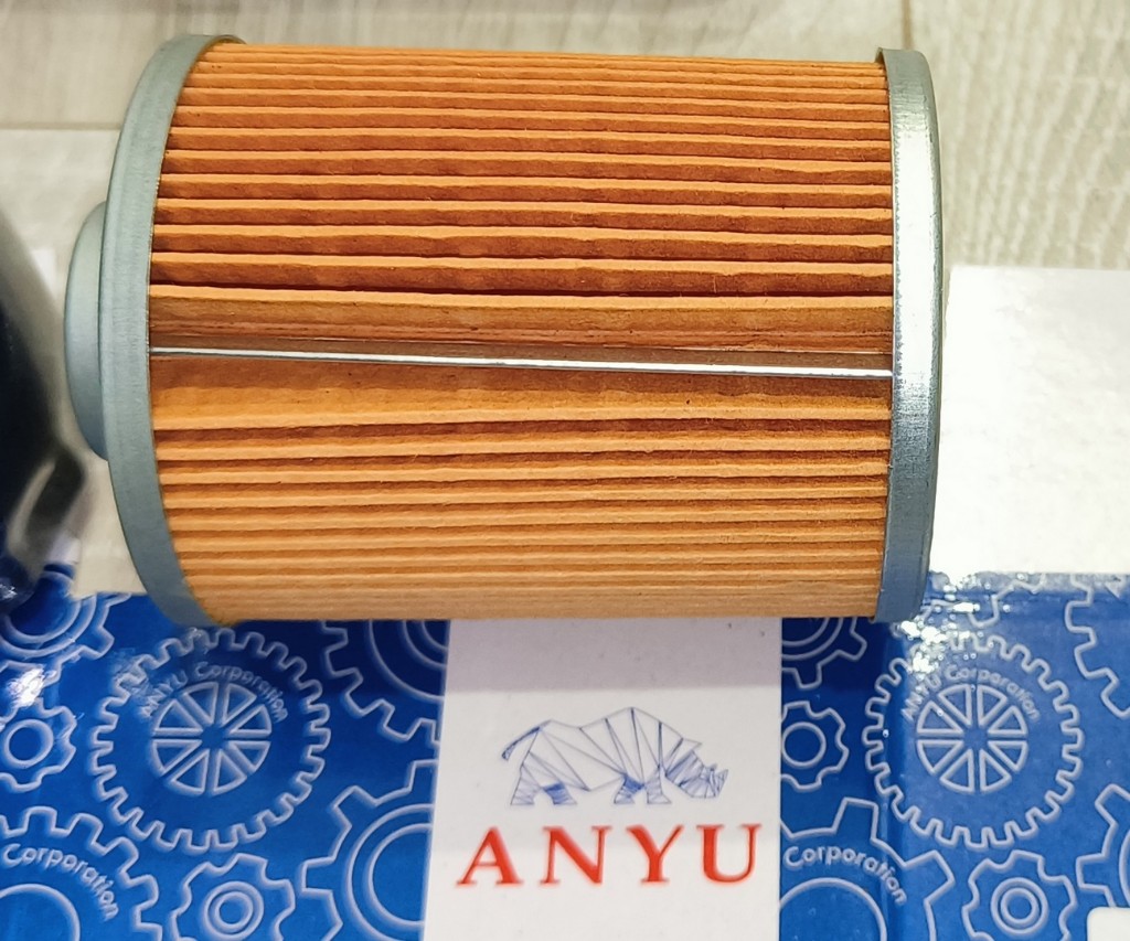

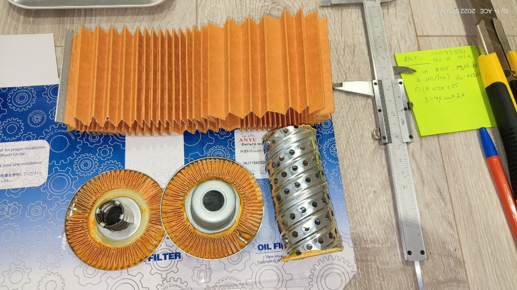

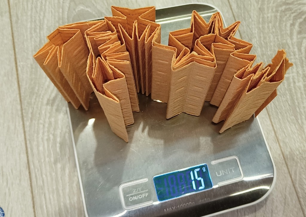

Площадь фильтрации 1216 см2, толщина материала 0,31 мм, вес 15 грамм, плотность 0,398 г/см3
Не нашел место произвосдтва данной продукции. Вроде как Корея, но что-то нет подтверждения. Напишите если знаете, КНР наверное ))

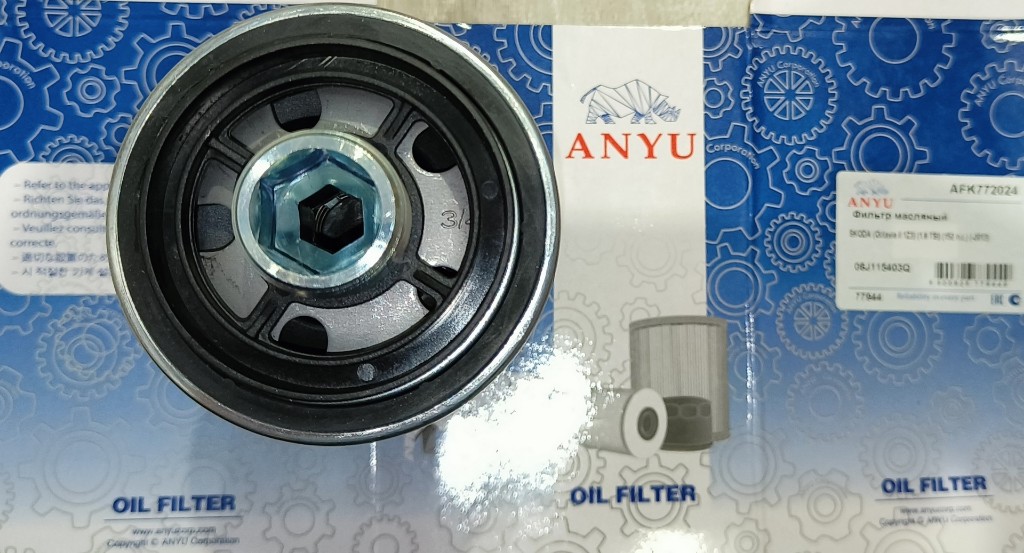

Втулка переходная довольно оригинальная, под 2 размера - шестигранник 17 и 10 мм.
Упаковка на 1,5 размера больше чем фильтра
У - унификация
Заявлено, что это аналог VAG 06J 115 403 Q
Т.е. ориентируемся наW 719/45по параметрам.
Резьба обработана, заусенцев нет

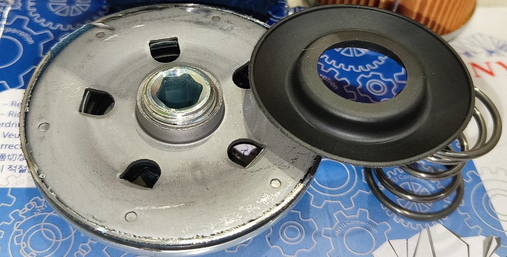

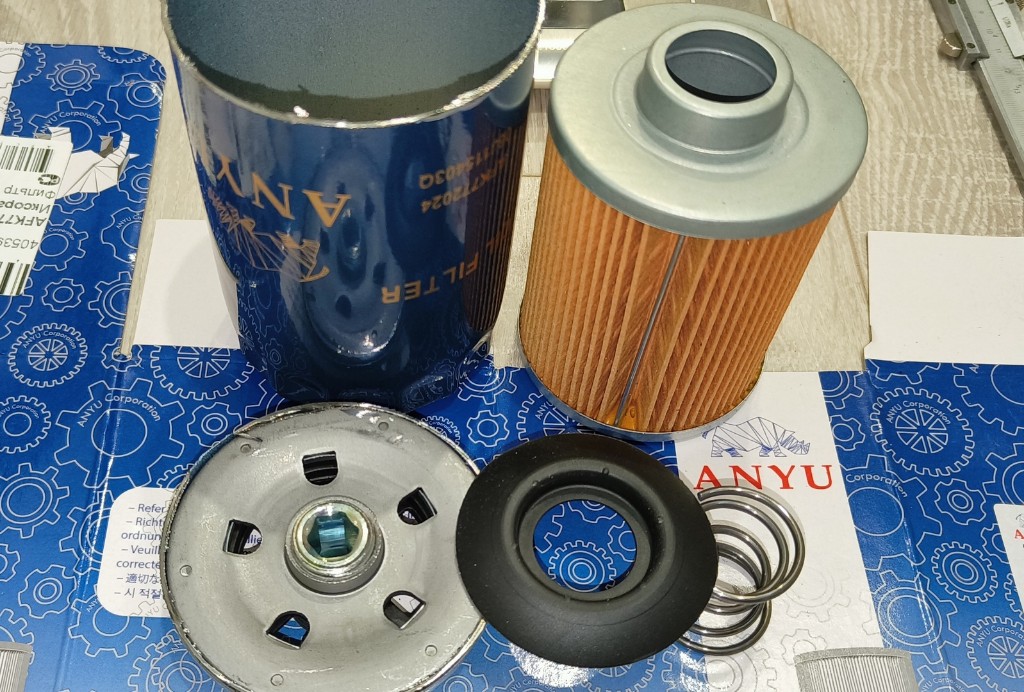

Обратный клапан из не дубеющей на морозе резины, вроде как силикон, но силикон обычно глянцевый и плотный, а тут как рыхлый, матовый материал. Ну сложно описать это словами, попробую ниже в видео.
Обратный клапан поджат катушкой в закрытом состоянии, пространство для открытия есть.
Перепускной клапан из пластика. Давление перепуска 1,05 атм, что ниже W 719/45 у которого 2,5 атм раз вы заявлете о VAG 06J 115 403 Q на корпусе.
Обратный клапан в центре из пластика, открывается без заеданий. Есть небольшие сомнения на счет его герметичности конечно, но Мале ОС1022 тоже с пластиковым обратным клапаном.

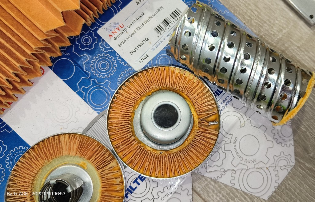

Центральная туба средняя, заусенцев от штампа больших нет, но после выдавливания какой-то доп. мехобработки не видно. В общем средняя туба, есть лучше, есть значительно хуже.
Заливка герметиком на грани, излишки небольшие есть, но не критичные. Есть области с очень тонким герметиком, практически непроклей, но прям на грани, еще бы чуть чуть и ..
Не очень понравился материал бумаги, плессировка есть и прочность вроде бы нормальная, но толщина 0,31 мм. Тут хочется сказать а что вы хотели за 366 р. бумагу как у МАХЛЕ толщиной 0,7 мм ?
В подборке масляных фильтров Аналоги масляных фильтров MANN W719/45 (с втулкой 3/4" на M27х1.5, h=143мм, Ø = 76 мм) он будет последним из рекомендуемых к покупке. Фильтр на уровне
Totachi TC-1020 Масляные фильтры Totachi (Пост Gubkin #102206) и WEGO W1050530 Масляные фильтры - WEGO (Пост Gubkin #102981)
Общая оценка 4
Рекомендация к покупке - да/нет. Такая двоякая.
Вроде и дешевый фильтр по всем параметрам и по цене, но критически плохого ничего нет. Но если хотя бы что-то в фильтре было похуже, то уже не был рекомендован к покупке.
На промывку идеал за 366р, даже удивляет что для этой цены вполне все прилично.
